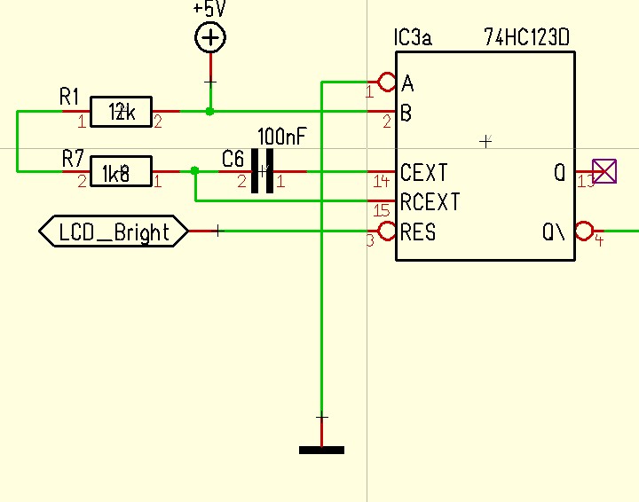

ich bin dabei eine RGB led matrix zu bauen und habe mir gedanken gemacht
über eine not-abschaltung mittels Retriggerbarem monoflop, eine
schaltung habe ich schon gefunden. N
ur ist mir noch nicht klar wie ich das in die schaltung einbauen soll,
dass sich meine Zeilentreiber abschalten.
ich steure meine matrix über µC-Pins und Fet-Treiber (anoden und
kathoden).
habe schon schaltpläne gesehen wo das monoflop den enable eingang an
einem schieberegister abschaltet.
nur wie kann ich das in meinem fall machen ? den monoflop ausgang auf
reset des µC legen ?

"Notfall" bedeutet hier, daß das Multiplexen nicht mehr funktioniert.
Das kann ein Software oder Hardware Problem sein. In diesem Fall werden
die gerade angesteuerten LEDs mit einem zu hohen statischen Strom
versorgt. Dadurch werden sie mit hoher Wahrscheinlichkeit zerstört.
Eine Möglichkeit diesen Fall zu verhindern ist die Verwndung eines
retriggerbaren Monoflops. Im Gutfall wird durch den funktionierenden
Multiplex dieses Monoflop retriggert und keine weitere Aktion ausgelöst.
Bleibt der Muxer aus irgenwelchen Gründen stehen, wird nicht mehr
retriggert und der "Notfall", also Abschalten der LED Treiber ausgrufen!
Ist das so schwer zu verstehen?
Wer sagt denn, dass gerade so ein "Notfall" eintritt, wo ein Monoflop
helfen würde?
Und während der Entwicklung lässt sich der Strom mit entsprechenden
Widerständen leicht begrenzen...

von Georg (Gast)
Nein, im Gegenteil, dann bleibt die Ausgabe ja erst recht auf einem
Digit stehen. Geeignet wäre ein Enable-Eingang oder Clear-Eingang der
Treiber, der direkt für sichere Verhältnisse sorgt, indem z.B. alle
Digits abgeschaltet werden (Segmente geht genausogut). Ich mache das
wenn nötig mit der Kopplung eines Digit-Signals mit einem Kondensator,
Gleichrichtung mit einer Diode und einem Transistor, das ist sicherer
als ein Monoflop. War früher mal üblich für Sicherheitsschaltungen,
weiss heute keiner mehr.

von Helmut L. (helmi1)
Richard __ schrieb:
> zu dem 1:x multiplexer z.B. 74HCT138, was genau für vorteile bringt mir
> der außer dass ich bei einer 7x7 matrix 4 pins einsparen kann.
Das der einen Enable Eingang hat wo du das Monoflop anschliessen kannst.

von Georg (Gast)
Richard __ schrieb:
> aber wenn ich diese
> schaltung an jedem treiber signal in meinem fall 7, aufbauen muss sind
> mir das zuviel bauteile die ich dafür brauche.
Natürlich nicht. Ich habe z.B. LS273 und ULN2803 für die Digits, da kann
man alle mit dem /Clear-Eingang des 273 abschalten. Die Ausgänge eines
595 kann man mit dessen /OE abschalten usw. usw. da findet sich immer
eine Möglichkeit oder man kann die Schaltung leicht dahingehend
modifizieren.

von Ingo L. (corrtexx)
ich habe diese Notabschaltung so realisiert, falls der Multiplexer
wirklich mal stehen bleiben sollte...
Ingo
