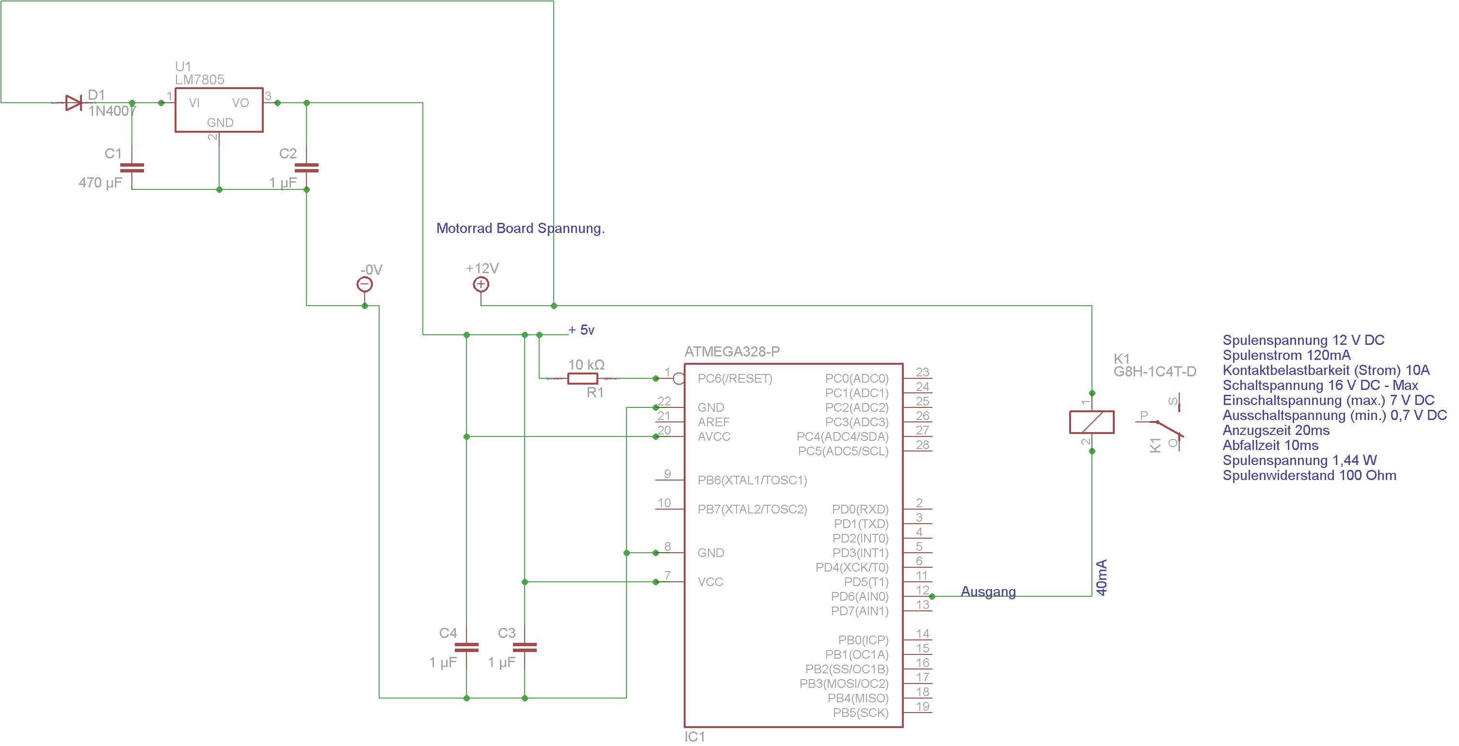

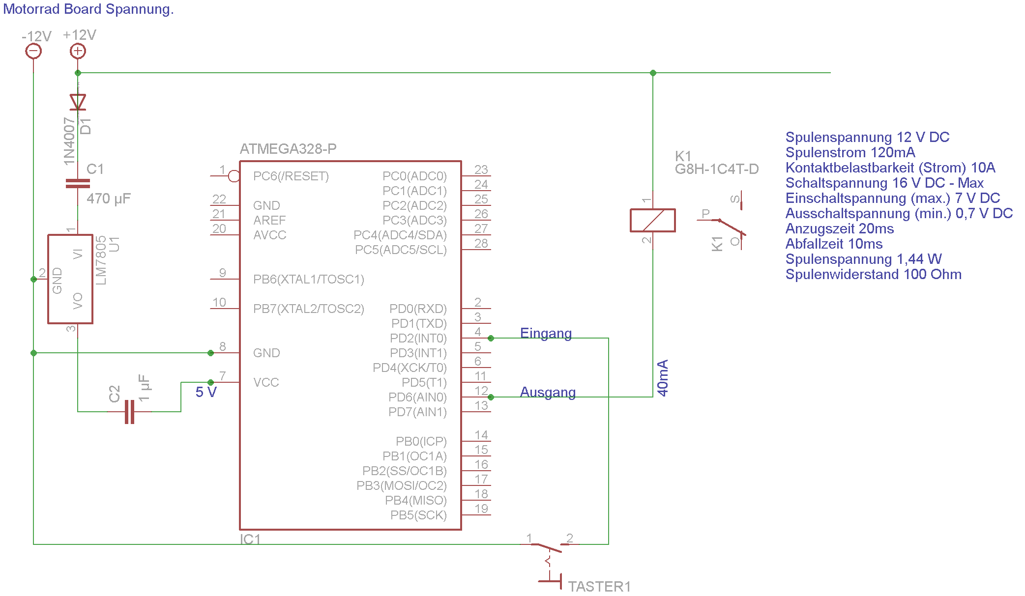

Hallo, bin absoluter Anfänger und hoffe das ich hier nicht mit meiner frage zerrissen werde. Ich Google und suche schon seit 2,5 Wochen aber komme nicht wirklich weiter mit Beiträgen die ich finde. Ich habe mal ein Schaltplan erstellt so wie ich ihn verstehe vom aufbau her. Mein Problem ist wie ich das Relai ansteuern kann wenn ich den Taster betätige. Den Controller habe ich schon programmiert nur hat ja der Pin Ausgang 40mA und die spule 120ma. Wie kann ich den das realisieren ? Antworten im netz sagen irgendwie immer was anderes und auch immer sehr fach beschrieben. Kann mir da wer ein paar hinweiße geben ?
#3895558
Da fehlt z.B. die Diode am Relais, es sei denn sie ist eingebaut. Guck mal hier: http://www.mikrocontroller.net/articles/Relais_mit_Logik_ansteuern Ganz anschaulich erklärt. 3 min. zu spät :)
Bevor ihr mit den Relais-spezifischen Problemen beginnt, sollte man doch erst die Stromversorgung sanieren: *) die -12V sind hoffentlich 0V *) C1 und C2 im Serienzweig sind Nonsens *) am uP fehlen 100n über der Versorgung *) Reset gehört eventuell beschalten (siehe Datenblatt) *) GND & AVCC sollten auch versorgt werden
@ Frank G. Das ist schon im Relai drinnen. @ spicy Der Taster gibt das Signal an den Controller. Im Prinzip ist ja der Controller der Taster. Relai direct mit Taster schalten kann ich und ist kein Problem. @ Jst Das habe ich mal schon gelesen gehabt. Schaltstufe für kleine Lasten. (Q2) nur verstehe ich nicht wie ich das bei mir in plan einbinde..... wie gesagt lerne noch.
@ Klaus K. 1. Ja klar 0v 2. habe das aus dem plan.... 3. 100n ??? 4. ok schau ich nochmal 5. werde ich mal machen.

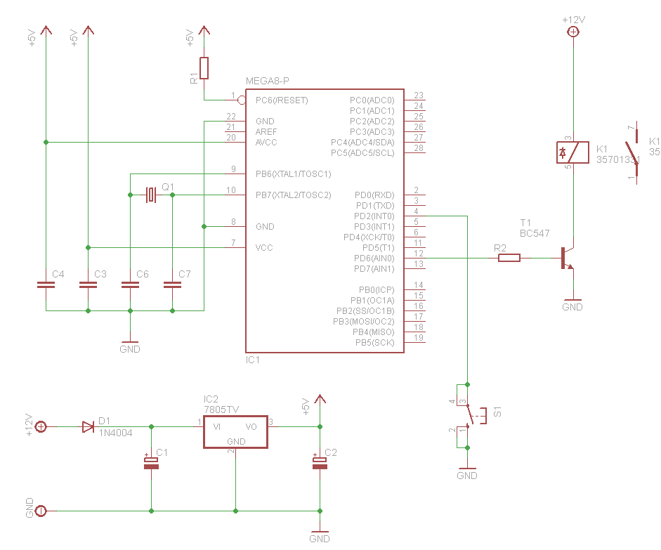

@ Matthias: dann vergleiche den Plan mit deiner Schaltung: bei dir liegen die Cos in Serie zur Versorgung, im Plan zwischen V+ und GND. Mit 100n meine ich Stütz-Cos zwischen VCC&GND und AVCC&GND Anbei eine mögliche Umsetzung (bei analoger Verwendung gehört natürlich AVCC noch über eine Spule geführt; Quarz kann man weglassen und der ISP fehlt komplett) in der korrigierten Schaltung ist die Diode nur einseitig verbunden!

Die Diode über den 78xx ist wichtiger die davor schützt nur vor verpolung. Ansonsten musst du darauf achten die Ablock-C möglichst nah zu platzieren. Jst

Es geht nicht um die Größe der C sondern um die Art. Um den 78xx brauchst du am Eingang 220y und 100n. Am Ausgang brauchst du 100y und 100n. Die mit y sind Elkos die mit n sind Keramikkondensatoren. Die Diode über das Relais brauchst du. Sonst schaut das schon ganz gut aus. Jst

Matthias Heidorn schrieb: > Schaltung1.png So wirst du dir deinen µC grillen. Durch die Schutzdiode oder den PMOS fließen 70mA nach Vdd oder 120mA nach Vss durch den NMOS.
Das Schlimmste ist noch nicht gesagt: In der skizzierten Schaltung bekommt der Pin PD6 im abgeschalteten Zustand 12V ab! Das dürfte zumindest diesen Pin gleich beim Einschalten zerstören. Außerdem kann so ein Pin wohl maximal mit 10mA belastet werden(siehe Datenblatt des 328!). An PD6 gehört also erst einmal ein Schalttransistor mit Basis-Vorwiderstand, der vom PD6 die 12V fernhält. Wie das geanu geschaltet wird, siehe Tutorial: Relais an einem Kontrollerpin. - und die Freilaufdiode an der Relaisspule darf man auch nicht vergessen.

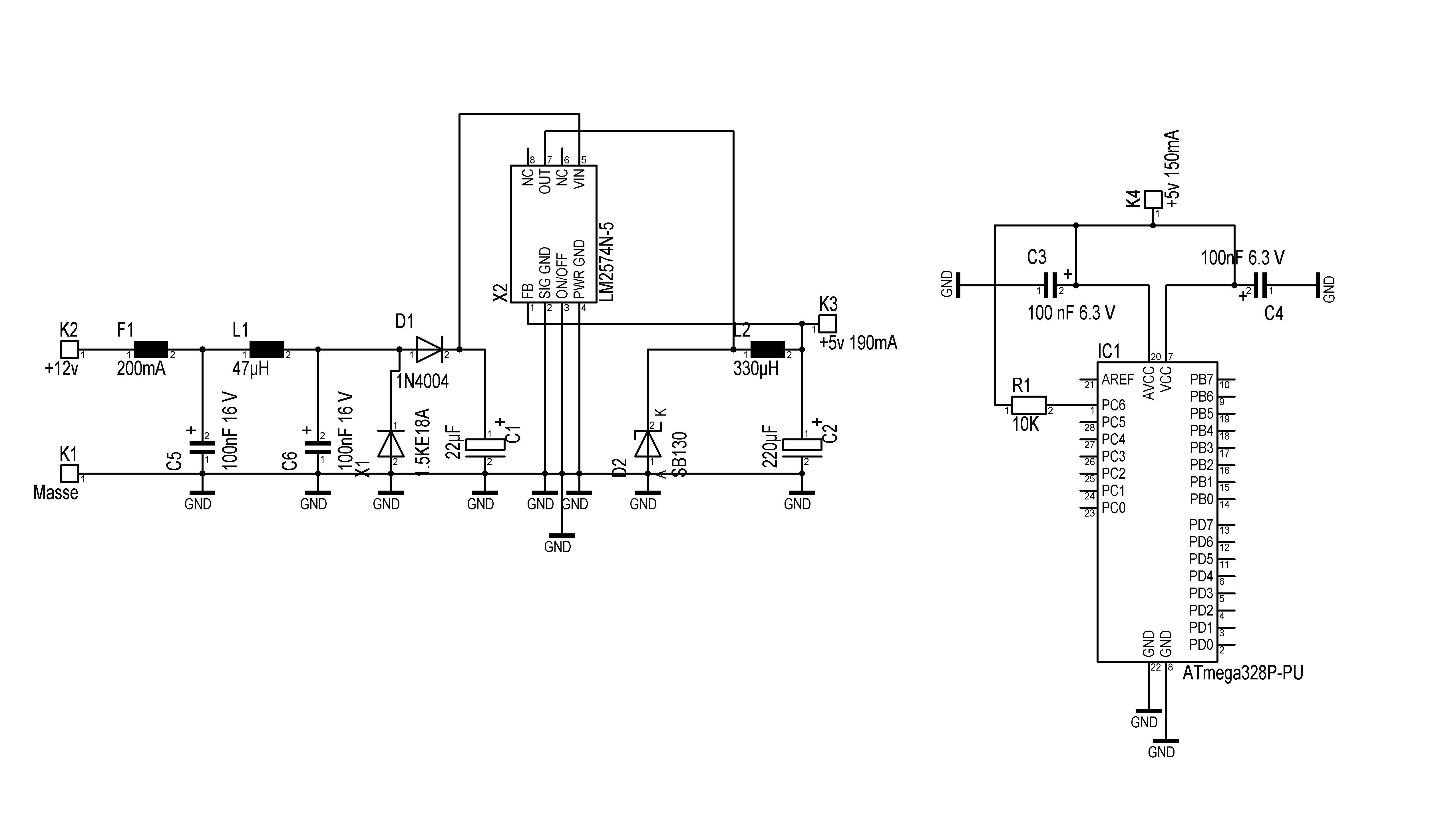

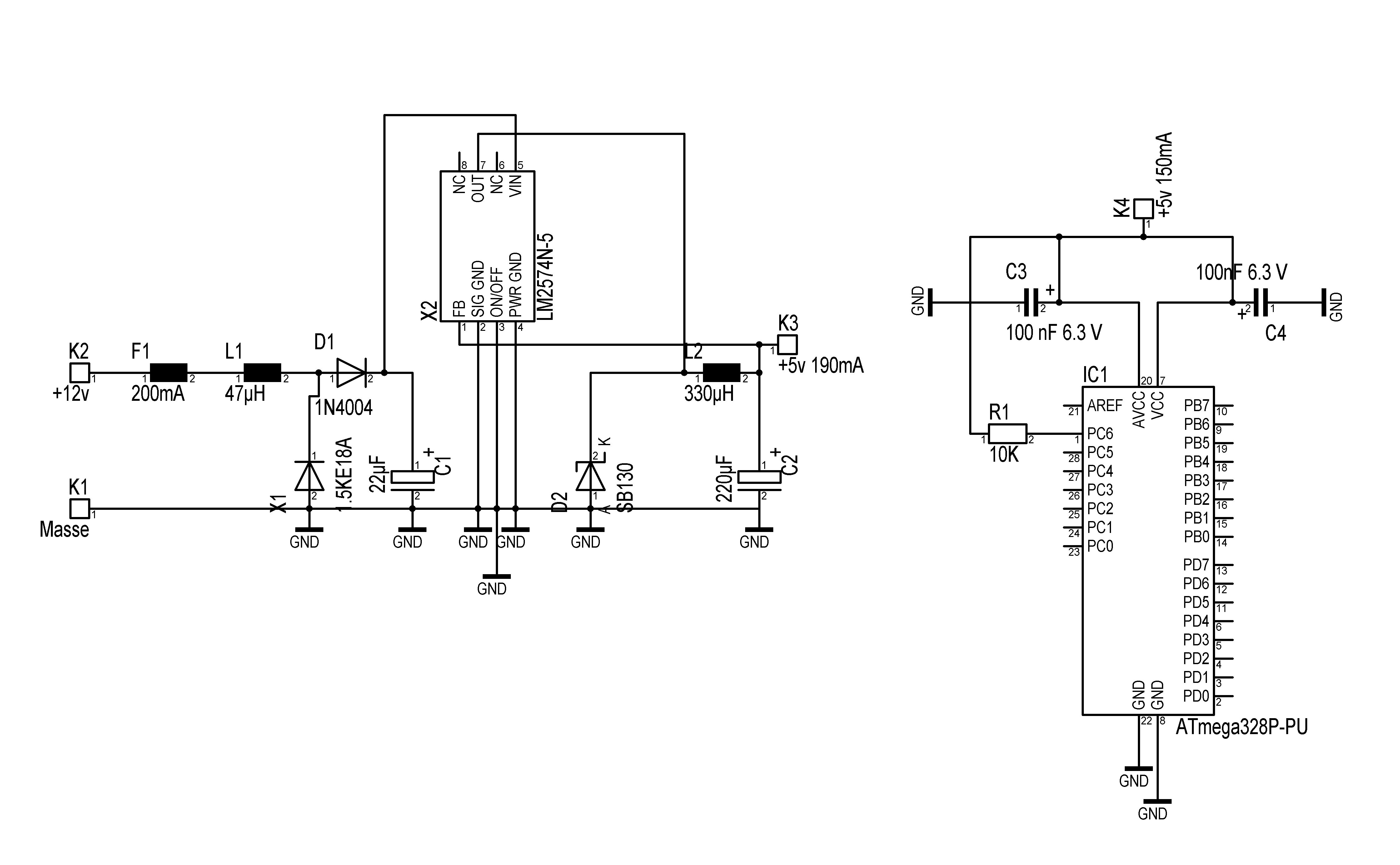

Hallo nochmal. Habe mir jetzt nochmal die Stromversorgung angeschaut und überarbeitet und wollte wissen ob ich da jetzt immer noch Fehler drinnen habe ?
Für L2 sollten 330µ genügen.
ändert sich dann aber nicht meine Eingangs und Ausgangsspannung ?
Laut Datenblatt ist nur eine 330µ Drossel notwendig. Ich wüsste nicht was es mit der Ein- und Ausgangsspannung zu tun hat. Ich habe schon einige StepDown mit diesem IC aufgebaut, funktionieren alle problemlos.
Glaube dir das du das öffter machst^^ Ich nicht ! Habe nur das von dort wiedergegeben was auf der seite stand ! "Für andere Eingangsspannungen und Ausgangslasten ist eine andere Spule L2 gemäß Datenblatt des LM2574 zu wählen (L1 im Abschnitt "Inductor Selection Guide")"

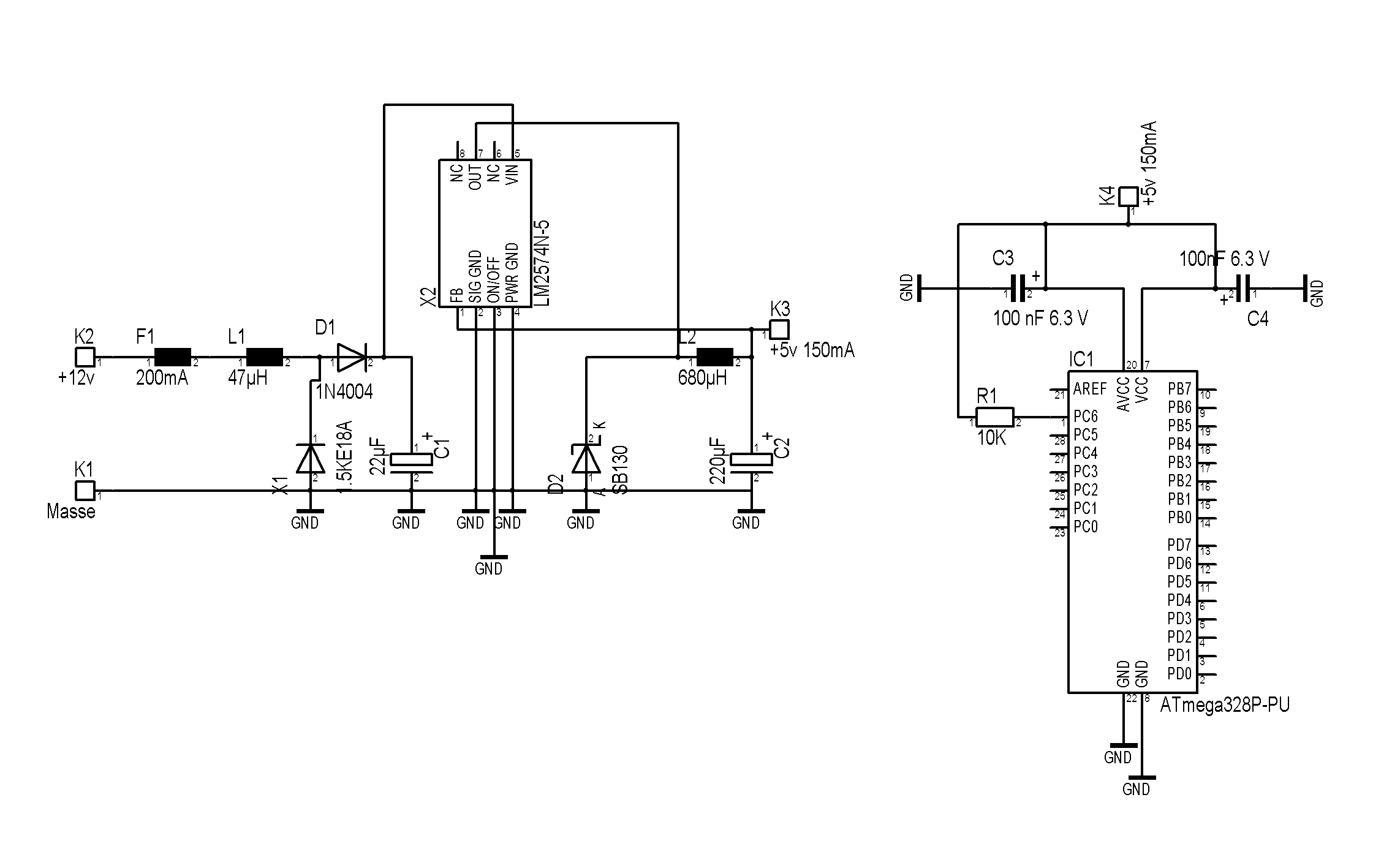

So nochmal mit 330µH. Dann müsste ja jetzt alles passen mit der versorgung !

Im KFZ sind so Spannungsschaltung immer kritisch. Vor und nach L1 noch einen 100n Kondensator, die Elkos müssen Low-ESR sein.
Woran erkenn ich LOW-ESR ? [http://www.conrad.de/ce/de/product/445643/Elektrolyt-Kondensator-radial-bedrahtet-25-mm-22-F-35-V-20--x-H-6-mm-x-5-mm-Yageo-S5035M0022BZF-0605-1-St] Und was ist wenn ich das Step-Down Modul auf 5v stelle und eine spitze rein bekomme? dann bekommt der ist doch mehr als 5v ab oder ?
Das LowESR steht dabei: http://www.conrad.de/ce/de/product/443987/Elektrolyt-Kondensator-radial-bedrahtet-35-mm-220-F-35-V-20--x-L-8-mm-x-15-mm-SY-220uF35V-8x15mm-1-St?ref=searchDetail Spannungsspitzen sollten in L1, C1 bleiben und wenn sie im IC nicht hängen bleiben, dann spätestens in C2. Gefährlichen sind in einem KFz allerdings die negativen Spitzen.

So jetzt noch einmal mit 100n und habe Low-ESR.
