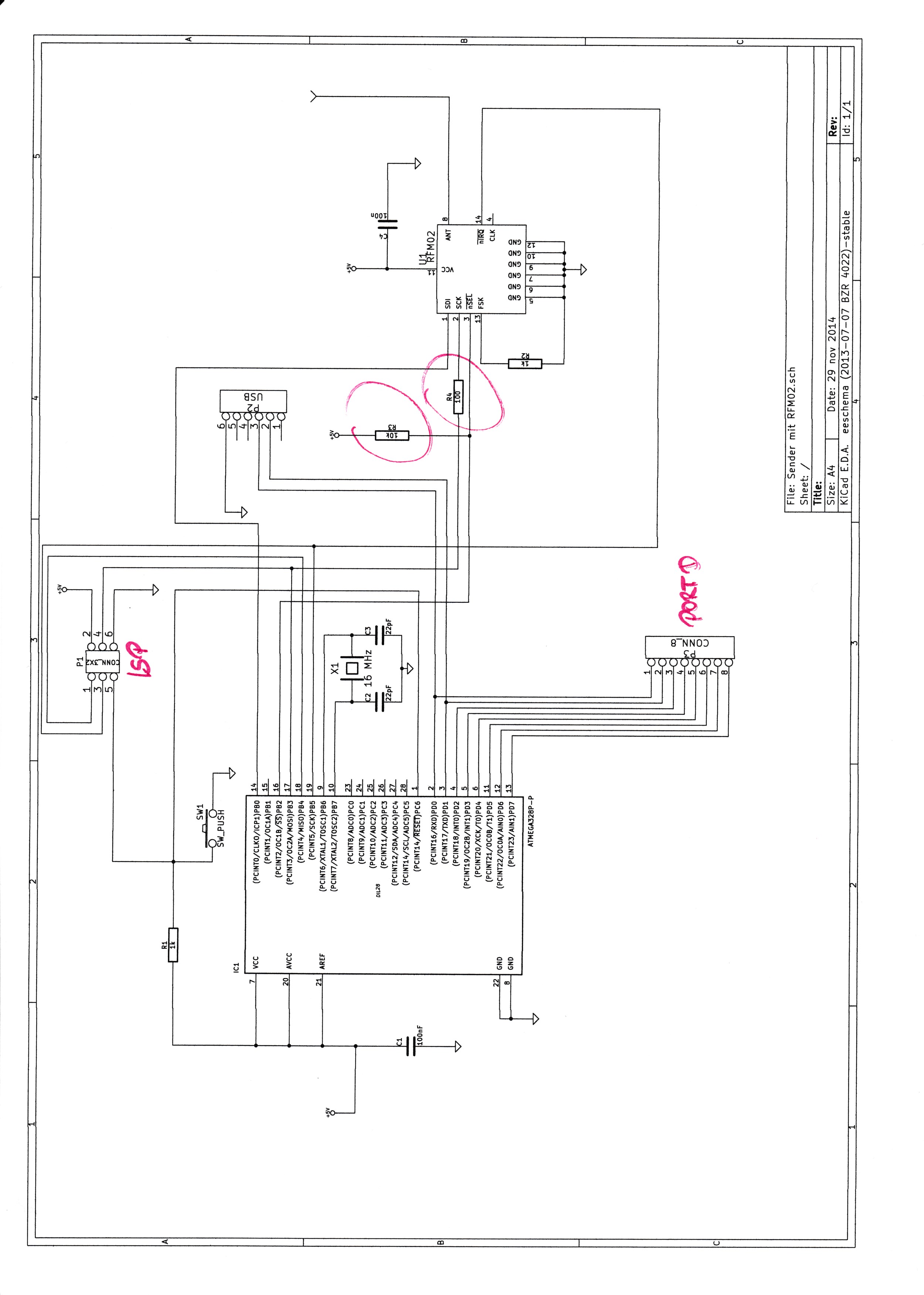

Gast #3904403
Guten Abend,
ich habe die Hinweis aus dem Forum umgesetzt und in einen Schaltplan
dargestellt.
Meine Frage: Habe ich das so richtig gemacht? Oder muss ich alle
Leitungen zum RFM 02 mit 100 ohmigen Widerständen belasten?
Danke für Eure Antworten!
#3904488
kann man so nicht beantworten, was ist dein Ziel, wie soll die Software
aussehen?
Das Modul ist ja ein Sendemodul, klar kannst du die Daten per Port
selber an SDI SEND DATA IN reintickern, aber üblicherweise nimmt man
doch die SPI Sendeleitung MOSI dafür
> Oder muss ich alle Leitungen zum RFM 02 mit 100 ohmigen Widerständen belasten?
müssen musst du nie was, aber die SPI Leitungen die ja auch zum ISP
Programmieren genutzt werden per 100-470 Ohm zu Lasten abzukoppeln ist
nie doof.
Dann gibt es noch 3,3V Versionen der RFM und wenn der MC mit 5V laufen
soll kämen noch andere Entkopplungen zum tragen.
