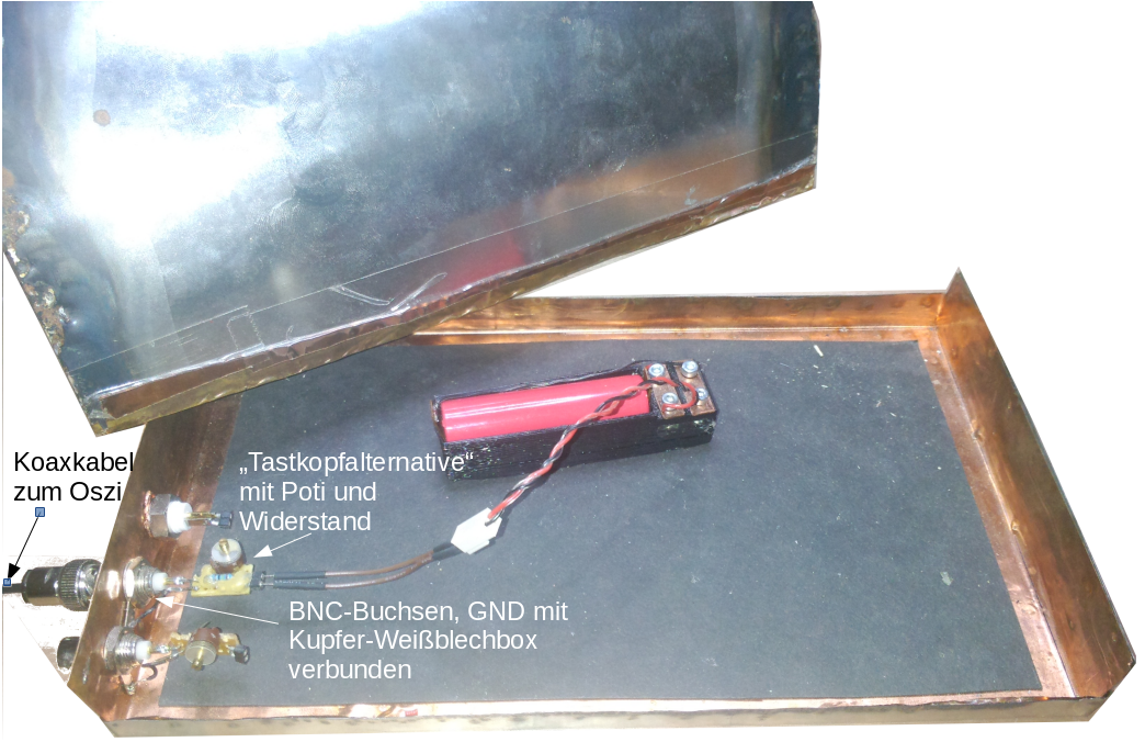

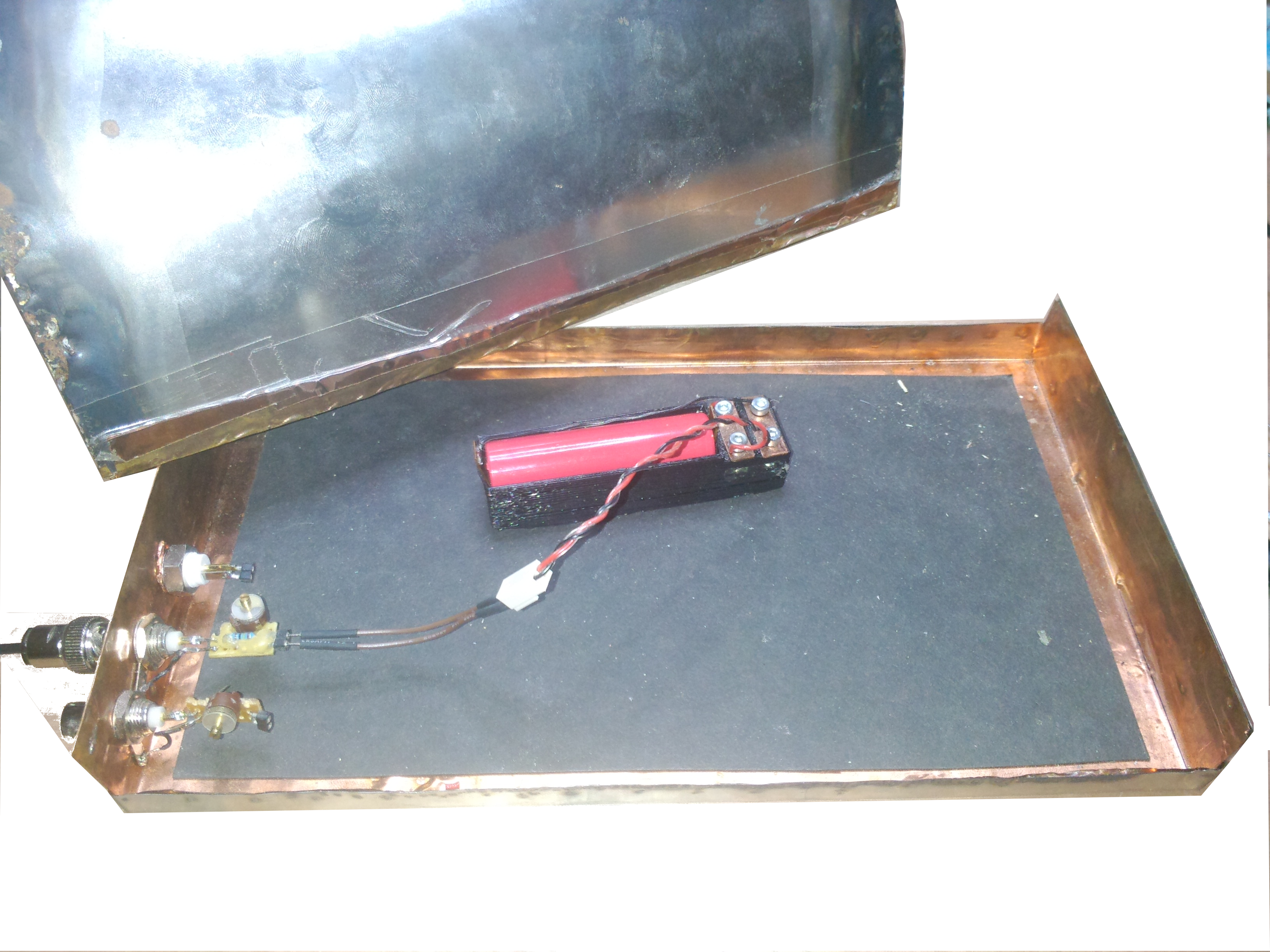

Einstreuungen von außen zu kämpfen. Um das Problem zu reduzieren, habe
ich mir eine Weißblech-Kupferbox gebaut, die ich noch zusätzlich mit
Kupfer ausgekleidet habe (siehe Bild kupfer_weissblechbox.png).

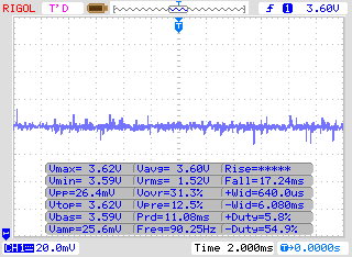

1. Test: Mit dem Rigol-Standardtastkopf habe ich die Spannung einer
Batterie gemessen, die nicht in der Weißblech-Kupferbox lag. Das
Rauschen/Einstreusignal(?) liegt dann bei ca. 26,4mV (siehe Bild
Batterie_ungeschetzt.png)

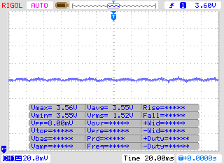

2. Test: Dann habe ich die Messung mit der Batterie in der
Weißblech-Kupferbox gemacht. Das Rauschen sieht jetzt viel mehr nach
einem Einstreusignal aus (interessanterweiße liegt die Freq. bei 50Hz),
und beträgt nur noch ca. 8 mV.
Meine Fragen an die Experten:
Das Oszi hat ja sicher auch sowas wie ein Eigenrauschen. Wie kann mit
dieses bestimmen?
8mV/50Hz "Störung" sind schon mal besser als 26mV. Wo würdet ihr jetzt
ansetzen, um es noch weiter zu verbessern?

Gast #3896112
Die 50Hz werden vermutlich magnetisch, also per Induktion eingekoppelt.
Sehe ich das richtig, dass der Deckel Deiner Eigenkonstruktion nicht
"überlappend" ausgeführt ist? Was spricht gegen die bewährte Keksdose?
#3896132
1.) Ich habe hier HF-Kassettengehäuse von MTS-Systemtechnik
(http://www.mts-systemtechnik.de/index.php/mts/Produkte/Mechanik/Kassettengehaeuse/FK-Serie-HF-Fraeskassetten).
Wenn ich die untere Abdeckplatte an das Gehäuse schraube, mein
Mobiltelefon (E-Plus) hineinlege und die obere Abdeckplatte oben drauf
lege ist meine Mobiltelefon noch erreichbar. Erst wenn ich die obere
Abdeckplatte verschraube ist das Mobiltelefon nicht mehr erreichbar. Für
Dich könnte dies heißen, dass Du Dein Gehäusehälften zusammenlöten bzw.
verschrauben musst.
2.) Ggf. besser abgeschirmtes Koaxialkabel verwenden.
Mit freundlichen Grüßen
Guido
