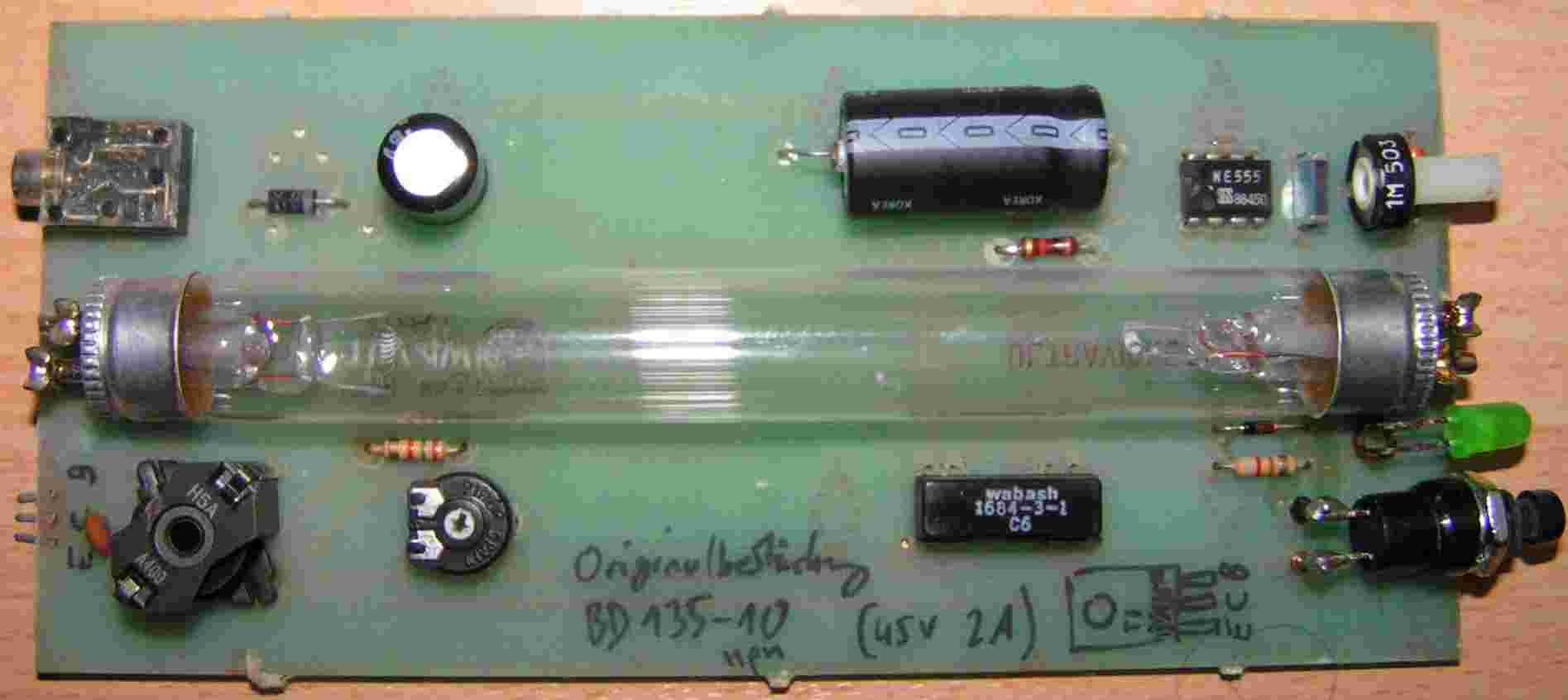

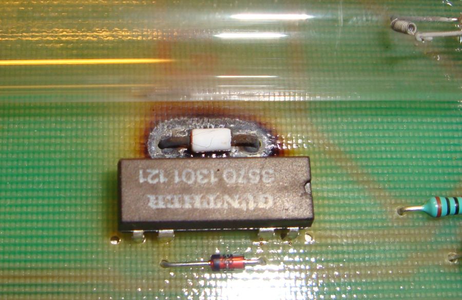

Moin, wie immer im entscheidenden Moment hat mich mein EPROM-Löschgerät (Conrad 982261 http://www.conrad.de/ce/de/product/982261/EPROM-UV-Loeschgeraet-Intensive-und-gleichzeitige-UV-Loeschung-von-max-5-EPROMs;jsessionid=F641438F99B66D01954B3772BA0BBC79.ASTPCEN05?ref=searchDetail) mit leichtem "Wärmegeruch" verlassen. Nach dem Öffnen ist ein defektes (abgebranntes) Bauteil neben dem Relais zu erkennen. Frage ist nun: Was ist das (gewesen)? Wäre jemand, der ein gleichartiges Gerät oder den Schaltplan besitzt, so nett, mal nachzuschauen, was für ein Bauteil sich an dieser Stelle befindet? Danke für alle Informationen. Thomas

dies ist eine DIODE
Hallo, in der tschechischen Anleitung gibt es auf Seite 11 einen Schaltplan. http://www.produktinfo.conrad.com/datenblaetter/975000-999999/982261-an-01-sk-UV_mazacka_pameti.pdf Mit freundlichen Grüßen Guido
Vielen Dank Guido, auf die Idee bin ich nicht gekommen, dass die Anleitungen unterschiedlich sein könnten. Das war also mal eine ZPD13. Die Leiterplatte ist bei meinem Exemplar aus 1993 zwar anders, aber die Schaltung wird wohl ähnlich sein. Muss ich mal die genaue Schaltung aufnehmen. Viele Grüße Thomas

Hallo ALex, auch Dir vielen Dank für den Hinweis in die richtige Richtung -aber getroffen hat Guido wesentlich besser. ;-) Viele Grüße und noch einen schönen Sonntag Thomas
Hallo, Thomas P. schrieb: > Das war also mal eine ZPD13. > Die Leiterplatte ist bei meinem Exemplar aus 1993 zwar anders, aber die > Schaltung wird wohl ähnlich sein. mein Modell ist auch etwas einfacher aufgebaut. Bei mir ist einmal der Relaiskontakt kleben geblieben, so dass die Lampe nicht mehr abgeschaltet wurde (Beitrag "Suche Datenblatt zu Reedrelais "DIL 12 K100 10L" des Herstellers MEDER"). Ich verstehe bis heute nicht, warum einige Bauteile ohne große Not so nah an der UV-Lampe plaziert wurden. Mit freundlichen Grüßen Guido
Oh, dieses Qualitätsprodukt aus dem Hause Isel habe ich auch noch. Gerade mal 'reingesehen, die Gegend um die Diode sieht ... interessant aus. Das scheint mir ein Designfehler zu sein, gut zu wissen, was das für eine Diode sein soll (meine sieht zwar noch nicht nach weißer Asche aus, aber eine lesbare Beschriftung ist auch nicht mehr da).

Thomas P. schrieb: > Ich hoffe mal, dass es außer der Diode nicht noch mehr geschossen hat - > wäre doof und zeitlich wieder einmal unpassend (wie immer). > Allerdings sehen die China-Dinger in ebay auch nicht gerade > vertrauenserweckend aus. > Hat jemand eine kostengünstige Empfehlung für ein anderes Modell? Ist ja > eine auslaufende Technologie, aber es gibt immer wieder mal Bedarf, > einen EPROM zu löschen. > > Thomas Hallo Thomas, tja, was kann es noch zerlegt haben? Wenn ich mir den Stromlaufplan ansehe, hängt in Reihe zur Diode eine Trafowicklung und der Leistungstransistor. Also mal den Transistor grob mit dem Ohmmeter testen. Welche Optionen gibt es noch? Zum Einen kann man die Platine einer kaputten Energiesparlampe (wenn bei der Lampe die Röhre durch ist) nehmen. Ein 8W Vorschaltgerät mit Starter geht auch. Oder bei den kleinen UV-Röhren funktioniert es auch, die Röhre mit dem Blindstrom eines Kondensators speisen :-)

So, Rückmeldung: Defekte und überhitzte Zenerdiode ZPD13 ersetzt und die beiden abgebrannten Leiterbahnen geflickt -> Operation erfolgreich, das Gerät arbeitet wieder. Thomas
