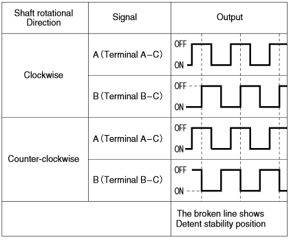

Der Alps Rotary Encoder wackelt manchmal auf der B-Leitung, auch in der
"Detent stability position" (siehe Bild).
An einem Quadratur-Decoder z.B. an einem STM32 wackelt der Zähler-Wert
also manchmal zwischen "1 und 2" oder "2 und 3" usw., je nachdem wie das
Signal beim Initialisieren war. Aber da ich das Signal "B" nicht
"einfrieren" kann, kann ich beim Initialisieren keinen deterministischen
Zustand herstellen, wo beim "shift right", also ">>=1" immer eine "nicht
wackelne Zahl" heraus kommt.
Bei "zwischen 2 und 3" gibt ein ">>=1" einen stabilen Wert, aber
bei "zwischen 1 und 2" liefert ">>=1" mal 0 und mal 1.
Klar, kann ich den Wert von B abfragen und den Decoder entsprechend
initialisieren. Aber wenn sich "B" zwischen "abfragen" und
"initialisieren" ändert, wackelt's nach ">>=1" trotzdem noch.
Wie macht man das richtig?

Entweder ich stehe auf dem Schlauch oder das Problem ist noch unklar:
Der Quadratur-Decoder an einem STM32 liefert einen Zähler-Wert. Der
Zähler zählt rauf und runter, je nach Drehrichtung.
Wenn ich am Quadratur-Decoder (das ist Hardware!) die Eingänge tausche,
habe ich manchmal trotzdem noch Wackeln im LSBit.
Ich weiss also nie ob das linke oder das rechte Bild gilt.

Für einen Quadratur-Decoder ist das ja korrekt initialisiert, also mit
beiden Signalen und beiden Flanken. Das Problem ist: Ich weiss nach der
Initialisierung nicht, ob das linke oder das rechte Bild (s.o.) gilt,
also
1 2 3 4 5 … oder
0 1 2 3 4 …
Mit "TIM_GetCounter(TIM1) >> 1" möchte ich aber ein stabiles Signal
haben und nicht mal einen mehr oder einen weniger.

Ach du meinst zählen, nicht auswerten. Trotzdem danke.
TIM_EncoderInterfaceConfig(TIM1, TIM_EncoderMode_TI2, TIM_ICPolarity_Falling, TIM_ICPolarity_Rising);
Damit geht´s. Also:
Auswerten: Beide Flanken,
Zählen:    Nur eine Flanke.
Ich wusste bis eben nicht, dass da noch ein Unterschied ist.
