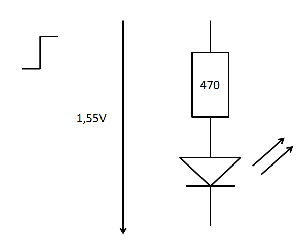

Liebe Community!
Ich möchte mittels uC (Attiny 2313) erfassen, dass eine Anzeigeled in
einem Kombiinstrument meines Autos leuchtet.
Unten von mir getestete Randbedingungen:
- Das Potential der LED-Kathode ist nicht auf Massepotential des
Fahrzeugs
- Bei Zustand "ein" liegen zwischen Kathode (LED) und "vor"
Vorwiderstand +1,55V an (verwirrend - siehe bitte Skizze)
- Ich weiß nicht, ob High- oder Low-Side geschalten wird -> am besten
ich greife beide Pole ab
- für ein einfaches Parallelschalten eines Optokopplers (CNY17) zur LED
ist der Ausgang des Kombiinstruments zu schwach
- nachdem ich den obigen Blödsinn mit dem Optokoppler gemacht habe
leuchtet die Anzeigenled jetzt dauernd -> neues Kombiinstrument muss her
Könnt ihr mir bitte helfen eine Schaltung zu finden, die den
Spannungsabfall an der LED detektiert und einen 5V High-Pegel (bezogen
auf Fahrzeugmasse) für den uC ausgibt? Das Kombiinstrument darf dabei
nicht nennenswert belastet werden.
Vielen Dank!
LG
LeFish
von TheLeFish .. (thelefish)
Liebe Community!
Hätte selbst einen Lösungsvorschlag gefunden:
Würde eine OP-Verstärkerschaltung als Nicht-Invertierender Verstärker
für mein Problem funktionieren?
+ Eingang OPV "vor" Vorwiderstand
- Eingang OPV Kathode der LED
LG
LeFish
von U. M. (oeletronika)
das ist unplausibel, wenn man statischen Betrieb annimmt.
Allerdings ist auch PWM-Betrieb möglich und dann hast du an einem
DC-Voltmeter irgend eine Anzeige. Messe doch mal im AC-Betrieb über den
vorwideratnd.
Falls das so ist, kann man die Pulse evtl. auch mit einem Kondensator
auskoppeln und gleichrichten. Damit dann einen ganz normalen Transistor
ansteuern oder das Signal gleich direkt einlesen.
Ansonsten sollte so eine LED im 12V-Bordnetz einen erheblichen
Spannungsabfall über den Vorwiderstand haben.
Den kann man auch Nutzen, um damit einen Transistor zu schalten und
damit das Signal auf Masepotential zu verschieben.
Diese Angaben ohne Gewähr weil nicht ganz klar ist, ob deine Analyse
stimmt.
Gruß Öletronika
Hi!
Das mit dem Transistor und dem Verschieben auf Massepotential klingt
sehr interessant! Ich habe nämlich schon versucht einfach durch einen
nichtinvertierenden OPV das Signal vor dem Vorwiderstand abzugreifen.
Durch den Bezug auf Fahrzeugmasse war der Pegel jedoch immer "high" egal
ob die LED tatsächlich leuchtete oder nicht.
Ich glaube, mir fehlte das Potential der Kathode für ein korrektes
Erkennen des Zustands der LED.
Mit welcher Schaltung könnte ich das Potential der LED-Kathode noch
zusätzlich erkennen und damit bei Leuchten der LED ein +5V TTL-Signal
bezogen auf Fahrzeugmasse generieren (+5V hab ich zur Verfügung)? Um
evtl. PWM-Signalen zu begegnen könnte ich dahinter noch einen Tiefpass
schalten (das bring ich dann aber selbst zusammen =) ).
LG
LeFish
Es muss sich doch feststellen lassen, ob entweder die Diode unten
Massebezug hat oder oben der Vorwiderstand gegen +Ub?
Messe doch mal diese Potentiale bei LED an und LED aus.
Falls die PED gepulst wird sollte über den Vorwiderstand eine
AC-Spannung zu messen sein.
Mit einer galv. getrennten Stromversorgung z.B. per DCDC-Wandler kannst
du dir dein Massepotential für die Auswertung auch legen, wie es dir
passt.
Gruß Öletronika
von Stefan F. (Gast)
Statt den Optokoppler parallel zu schalten, könntest du ihn in Reihe
schalten. ggf. den Vorwiderstand reduzieren, falls die LED dann zu
dunkel wird.
Oder diese Sache mit dem Transistor:
          470          LED
      >\|    2,2k   |
BC558  /|
      |             +--------- Ausgang
      |    2,2k   |/
      +---[===]---|  BC548
                   GND
von Daniel H. (Firma: keine) (commander)
Probier es mal mit einem Differenz- bzw. Instrumentenverstärker.
http://www.elektronik-kompendium.de/sites/slt/0210153.htm
http://www.elektronik-kompendium.de/public/schaerer/diffamp.htm
Der "misst" beide Eingangsspannungen gegen GND (wenn entsprechend
beschaltet) und gibt am Ausgang dann die Spannungsdifferenz aus.
Einen Eingang klemmst  du oberhalb des Widerstands an, den zweiten
unterhalb der LED.

von Route_66 H. (route_66)
> dunkel wird.
Das ist in 90% der Fälle, wo man eine LED auf unbekanntem Potential
überwachen will, die beste Lösung.
