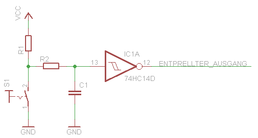

Gast #3896926
Max D. schrieb:
> Also wenn die Prellfrequenz weit genug von deiner Arbeitsfrequenz
> weg
> ist, dann kannst du einfach einen Schmitt-Trigger nehmen und am Eingagn
> ein RC-Glied postieren.
Ist es leider nicht, der Schalter ist leicht zum Schwingen erregbar ist.
Die genauer Zeiten hab ich nicht, aber ich weiß dass der Unterschied ist
sehr knapp. Der Schaltplan wurde auch bereits ausprobiert. Anstatt den
ist Wert von 88 hat er bei 10k Ohm, 1nF 1 mal hochgezählt und bei
0,108nF(Selber wiederstand) kam er auf 184.
Moderator (Firma: Titel) Persönliche Seite #3896952
Alex schrieb:
> Die erwartete Frequenz von dem Schließer ist nicht konstant und wird
> variieren zwischen 50 und 300Hz. Wenn die sich berühren soll ein
> Zähler(Trumeter7000) einen hochzählen. Der, von mir aufgebauter,
> Versuchskörper funktioniert soweit aber er prellt sehr stark. Bei einer
> Berührung kommt der Zähler locker auf 7 oder 10.
Hast du ein Oszilloskop? Wie sieht das Zählersignal aus?
Wenn man das nicht weiß, kann man statt zu raten nur Raten...
> sehr knapp.
Woher weißt du das?
> Der Schaltplan
Welcher?
Ich würde dir mal zu einem Monoflop raten. Aber wenn das Prellen quasi
nahtlos in den nächsten reglären Schließvorgang übergeht (wenn er also
mehr oder weniger dauernd "durchprellt"), dann wirds recht heikel.
> Anstatt den ist Wert von 88 hat er bei 10k Ohm, 1nF 1 mal hochgezählt
> und bei 0,108nF(Selber wiederstand) kam er auf 184.
Dann liegt die Wahrheit offenbar in der Mitte. Aber wie gesagt: ohne
passendes Messgerät ist das wie "Autofahren mit verbundenen Augen nach
Gehör und auf Zuruf". Du weißt nie genau, wo du bist und wie stabil die
aktuelle Situation ist...
Also: messen und Screenshot vom Signalverlauf posten.

> Welcher?
Den hab ich auch aus mikrocontroller.net entnommen, mit dem einzigen
Unterschied, dass der Schmitt-Trigger durch MC 14093 BCP realisiert war.

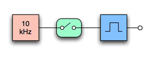

Gast #3897416
Mein Vorschlag:
Betreibe deinen Schalter mit einem Rechtecksignal. Und hinter den
Schalter machst Du ein retriggerbares Monoflop. Die Zeitkonstante des
Monoflops muss etwas kleiner sein als die kürzeste, im Betrieb
auftretende, AUS-Zeit des Schalters.
John

Moderator (Firma: Titel) Persönliche Seite #3897828
Thomas E. schrieb:
> Seid ihr euch sicher, daß ihr hier nicht verarscht werdet?
Ich bin mir da relativ sicher, denn ein Troll kann sich so eine
realitätsnahe Aufgabe gar nicht ausdenken.
Wozu braucht es hier das Rechtecksignal? Der "Schalter" prellt doch eh
wie wild...

Gast #3898134
> wie wild...
Durch das Rechtecksignal wird sicher gestellt, dass das Monoflop während
der ganzen Zeit, in der die Kontakte geschlossen sind, gesetzt bleibt.
Auch wenn der Taster für einen kurzen Moment mal nicht prellen sollte.
Abstände zwischen den Minusteilen sind immer etwas unterschiedlich,
deswegen kann ich die Zeit nicht einstellen.
