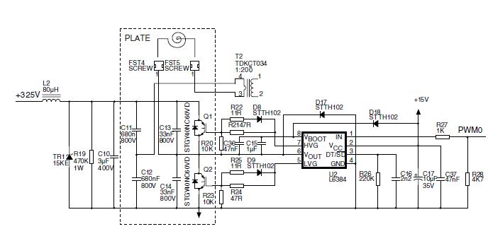

Mahlzeit,
kann mir jemand sagen, warum zwei Kondensatoren (C36 und C15) für die
Bootstrap Schaltung verwendet werden und nicht lediglich einer?
Und noch eine Frage, laut dieser Seite
http://www.st.com/st-web-ui/static/active/en/resource/technical/document/application_note/CD00115561.pdf
wird die Leistung mit Hilfe der Frequenz eingestellt, soweit so klar,
aber warum sinkt die Leistung bei steigender Frequenz, nach meinen
Formeln müsste eigentlich das Gegenteil der Fall sein?!
Gruß Lars
#3897045
Vermutlich, um die Schaltung zu "beschleunigen". Große Kondensatoren
haben häufig (immer?!) auch eine höhere Induktivität, welche dafür sorgt
das der Strom nur langsam ansteigt. Du willst das Gate aber möglichst
schnell umladen.
Viele Grüße Michael

#3897116
Da es dabei um einen Induktionsherd oder sowas geht, würde ich mal
vermuten:
Höhere Frequenz -> Schnellere Feldänderung -> größerer Induktionsstrom
-> mehr Leistung (Wärme) im Topfboden. Kenn mich damit aber nicht
wirklich aus, ist mehr geraten.
Viele Grüße Michael
Gast #3897141
Könnte es vielleicht sein, dass der Skin-Effekt seine Finger mit drin
hat? Sodass bei höheren Frequenzen nur noch die äußerste Schicht des
Topfes erhitzt wird. Aber wie genau lässt sich das auf die Leistung
zurück führen, hmmm..
Gast #3897159
Okay, hab die Lösung gefunden:
Der Strom erreicht seinen Spitzenwert, wenn die Quellfrequenz gleich der
Resonanzfrequenz ist. Er sinkt, wenn die Quellfrequenz höher oder
niedriger als die Resonanzfrequenz ist.
