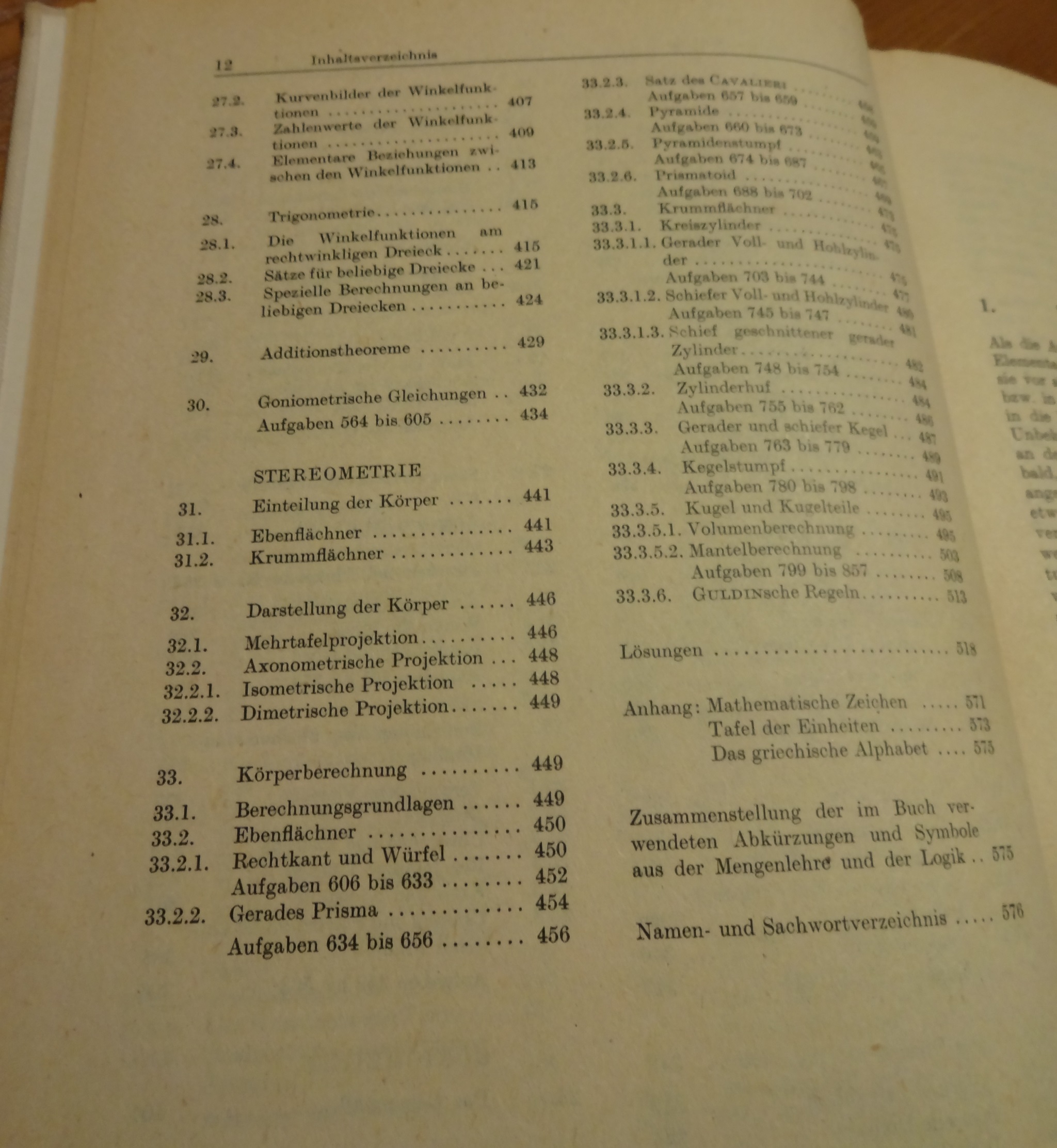

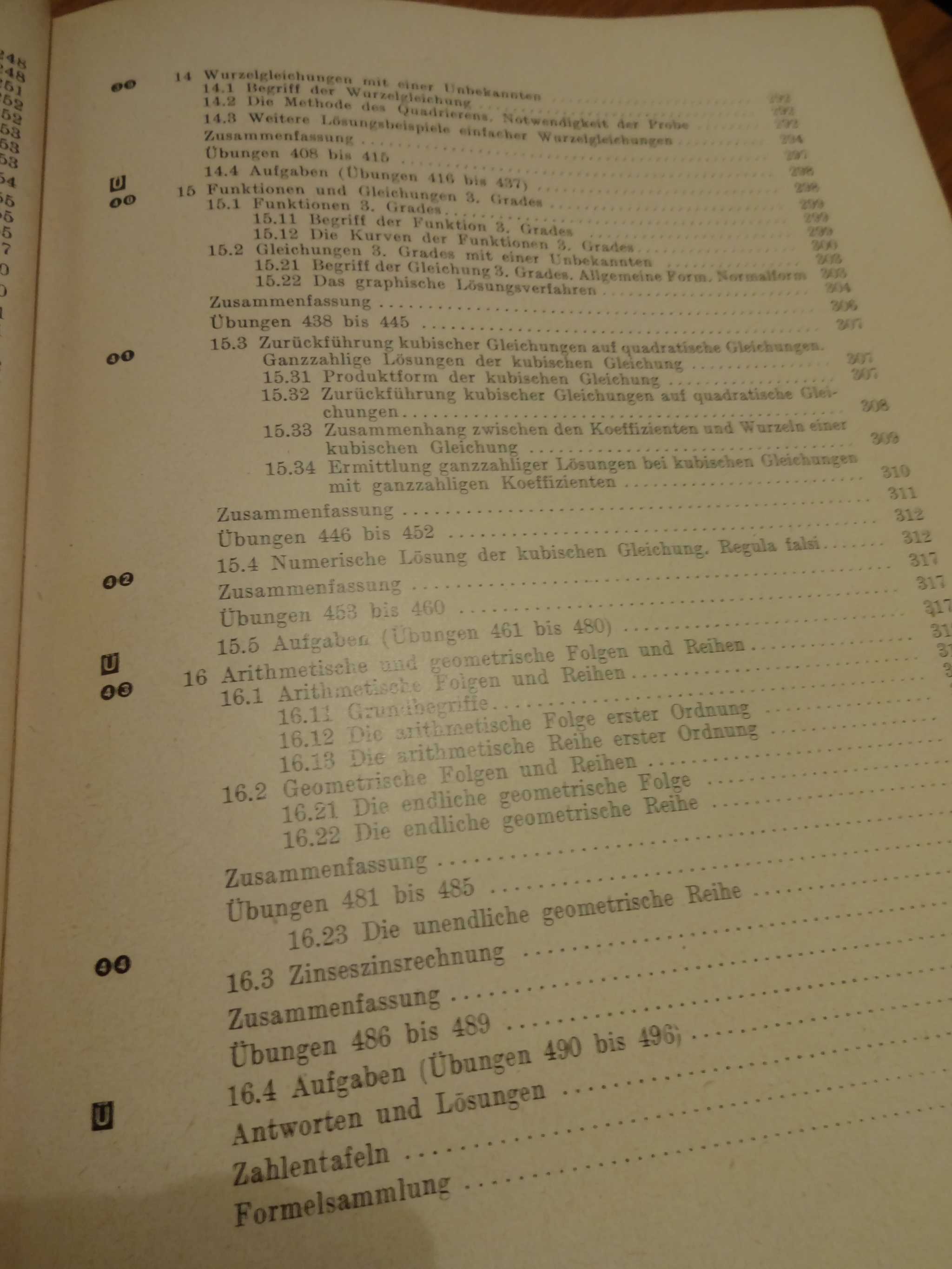

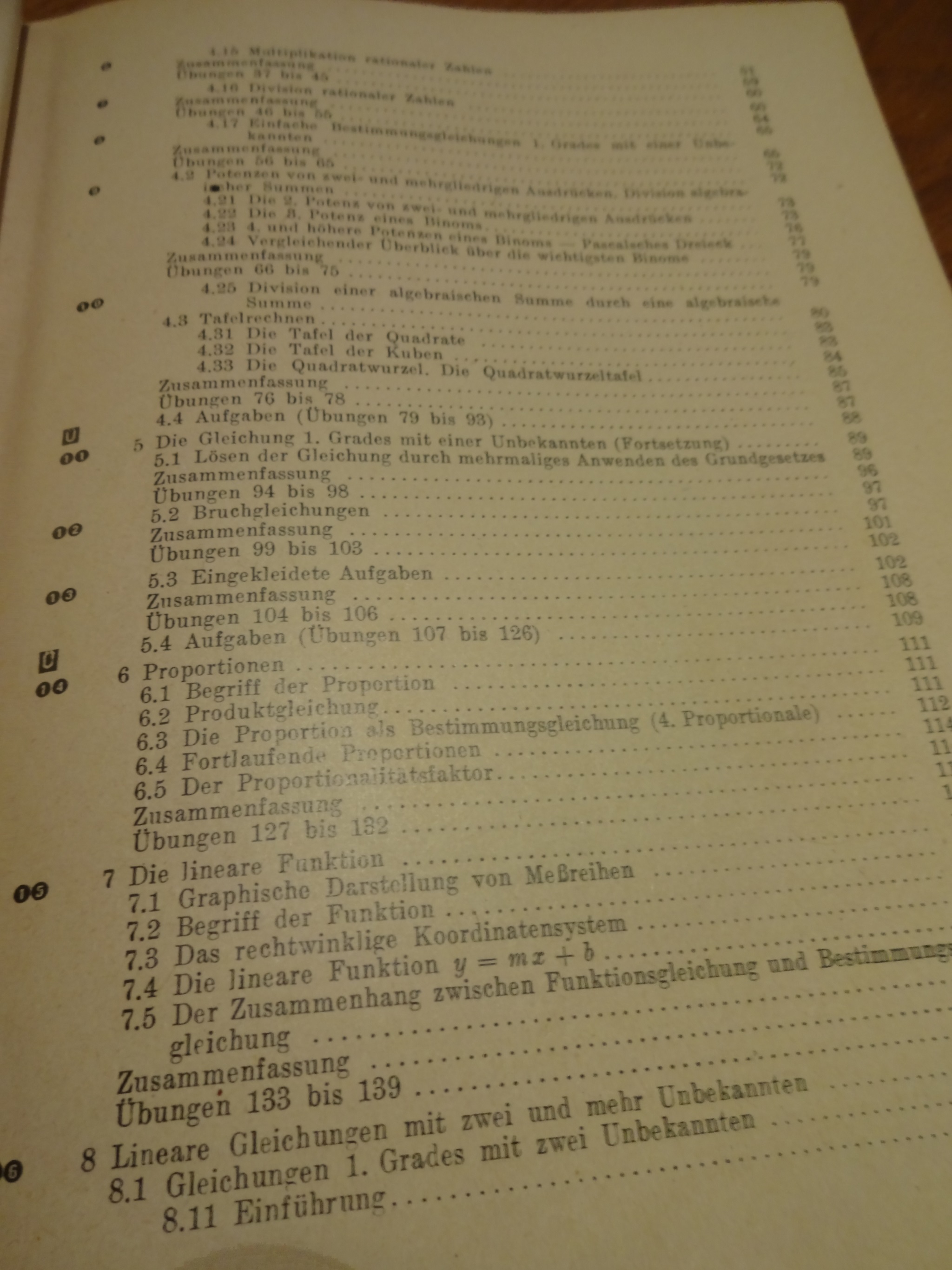

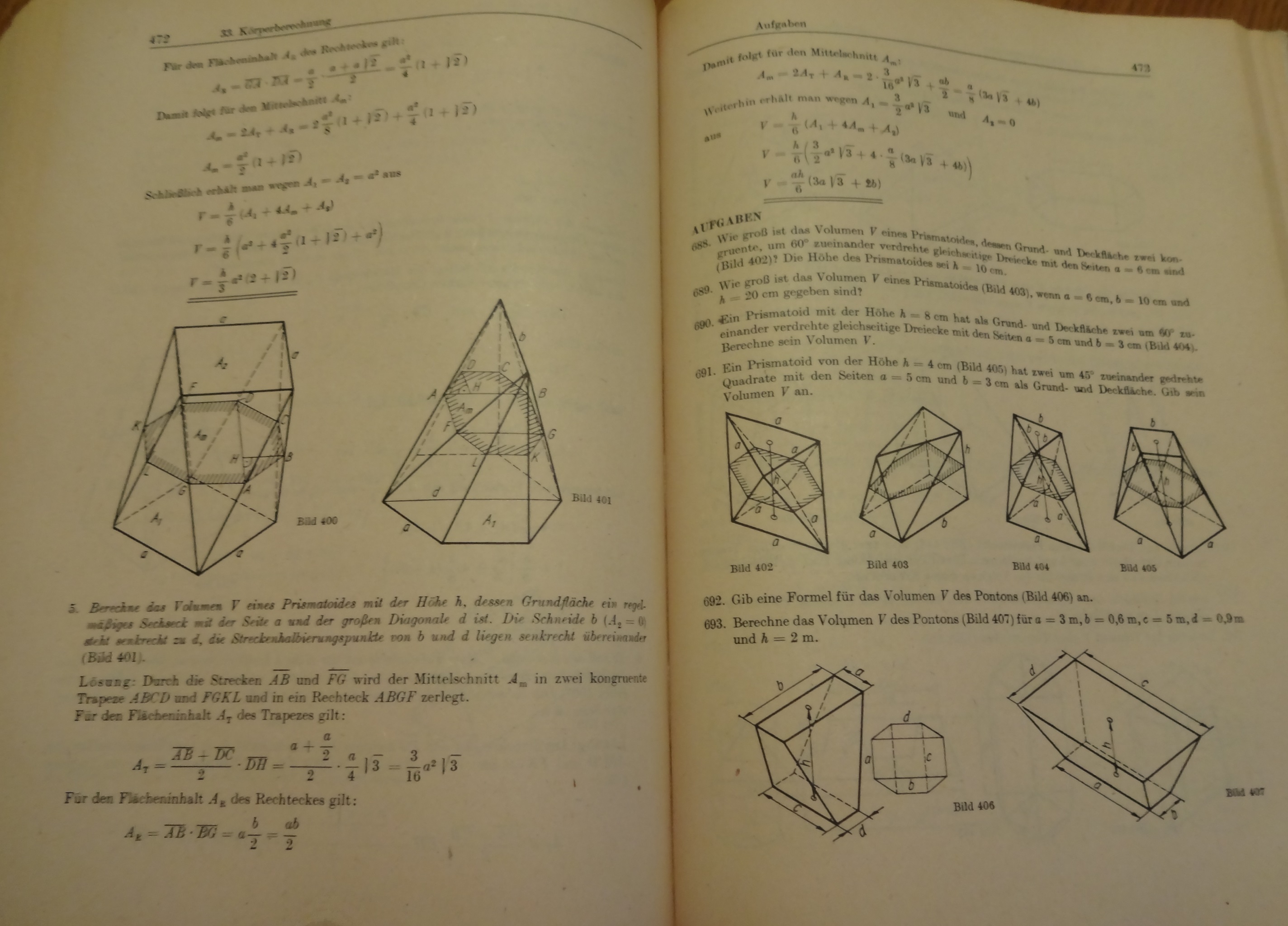

#3903717
Homer J.S. schrieb:
> Alles autodidaktisch, es darf länger dauern - letztendlich wie ein
> Hobby.
Ich empfehle Dir hierzu Fachliteratur, die explizit zur Substition von
Vorlesungen und auf das Selbststudium ausgelegt wurde. Da gibt es
übrigens nicht besonders viel, wenn man Fachwissen+Didaktik+Qualität
will.
> Unter diesen Voraussetzungen :
> - Wie fängt man an besten an ?
> - In welcher Reihenfolge ?
> - Was sind geeignete Bücher, Internetseiten, Tutorials, Videos etc. ?
> Über sinnvolle Hinweise und Vorschläge würde ich mich freuen.
Es ist ja Thanksgiving hier und ich wühle mit Freude ;) meine
Bücherstapel nach Fachbüchern durch, die Dir eine Hilfe sein mögen.
Das 1. Foto zeigt alle Bücher, die ich als sinnvoll für Dich erachte.
Der Mist paßte kaum auf die Bettdecke und die Wohnung sieht jetzt aus,
als hätte ne Bombe eingeschlagen. :D
Geh auf eBay oder Amazon und besorg Dir den "Lehrgang der
Elementarmathematik". Das ist genau das Buch, das Du brauchst. Stoff
5.-10. Klasse Realschule/Gymnasium mit Übungsaufgaben bis zum
Gehtnichtmehr. Wunderbar für das Selbststudium. Siehe angehängte Fotos.
Die moderne Version heißt seit einer Weile "Mathematik leicht gemacht",
ist jedoch preislich nicht so attraktiv wie die alten gebrauchten
DDR-Versionen.

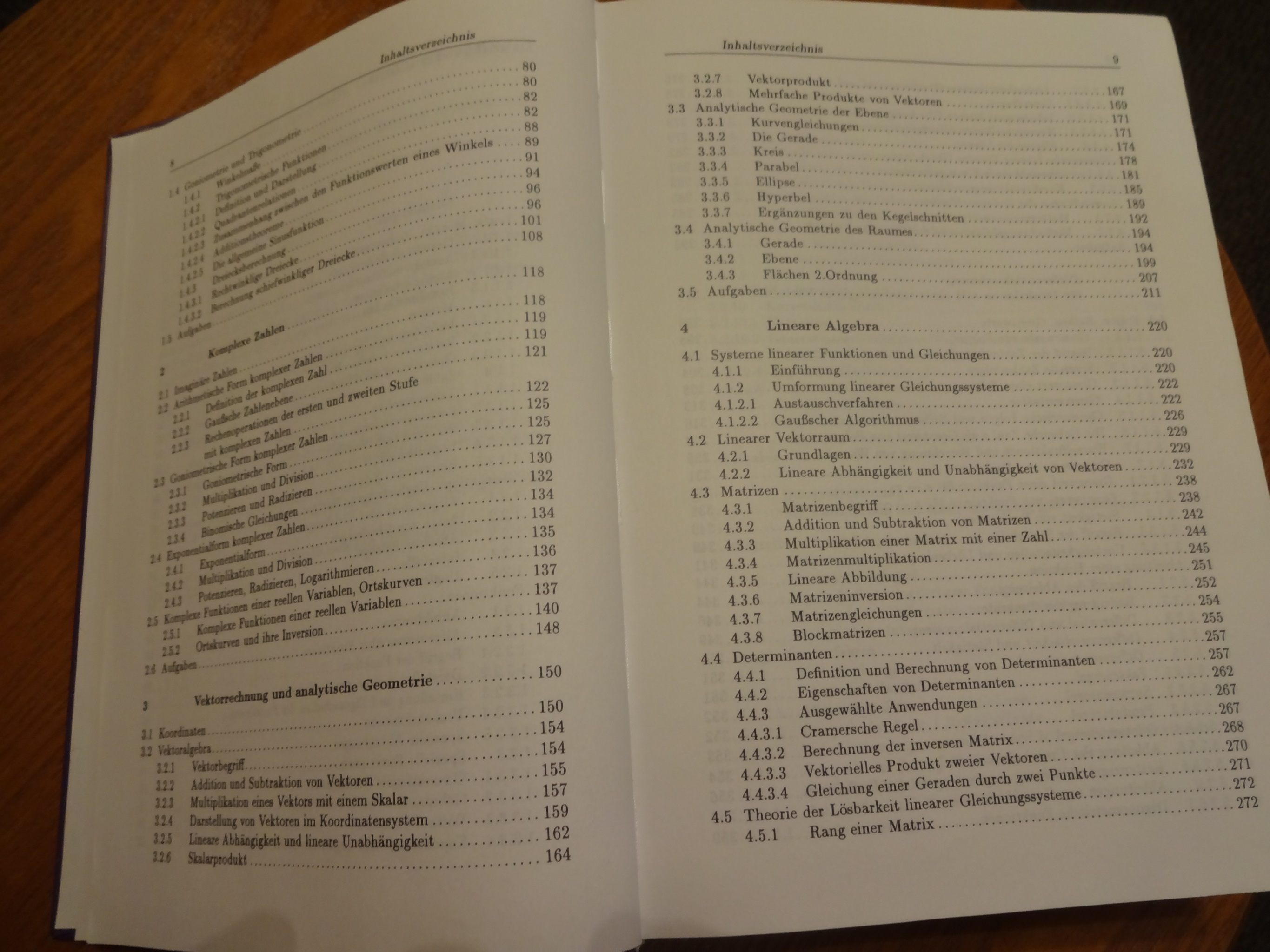

#3903740
Statt des Lehrgangs der Elementarmathematik kannst Du Dir den Vorgänger
besorgen; die Lehrbriefe für das Fachschulfernstudium in Buchform. Siehe
Anhang. :)
Antiquarisch sind beide Bände immer noch leicht zu bekommen und sehr gut
zum Selbststudium geeignet. Ist wie gesagt das gleiche wie Lehrgang der
Elementarmathematik/Mathematik leicht gemacht, nur älter.

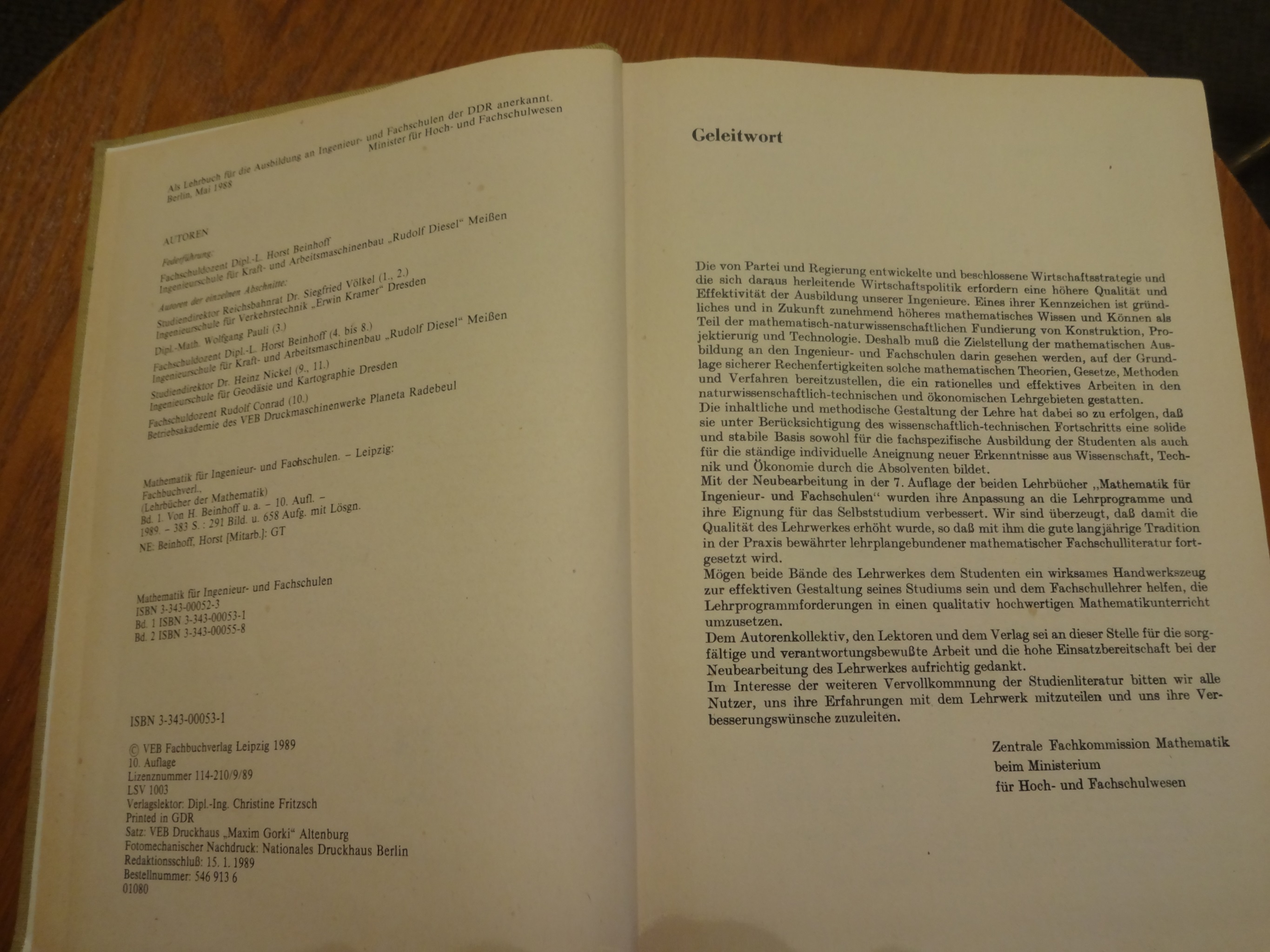

Jetzt kommen wir zur weiterführenden Literatur. Wenn Du die elementaren
Grundlagen kannst, solltest Du Dir entweder die 2 Bände "Mathematik für
Ingenieur- und Fachschulen" oder die 2 Bände "Mathematik - Ein
Studienbuch für Ingenieure" zulegen.
Der Hauptautor ist jeweils W. Leupold. :) Inhaltlich nehmen sich die
Werke nichts; die Studienbücher wurden nach der Wende veröffentlicht und
schaltenn am Anfang eine verknappte Version von Lehrgang der
Elementarmathematik vor. Mathematik für Ingenieur- und Fachschulen ist
teilweise ausführlicher und wurde so konzipiert, daß man direkt Anschluß
hat vom Lehrgang der Elementarmathematik. Die drei Bücher bilden somit
eine Einheit.
Die Studienbücher für Ingenieure sind moderner, auf besserem Papier
gedruckt ;) :D und die Stoffgewichtung ist anders als bei der
DDR-vor-Wende-Version. Egal in welcher Fassung, das zweibändige Werk ist
deutlich besser als der völlig überschätzte Papula und bietet darüber
hinaus besseren Anschluß an die weiterführende Mathematikliteratur, die
man im Unistudium braucht, wie z.B. die Reihe von Burg-Haf-Wille. Im
Studium benutzte ich immer zuerst den Leupold zum Selbststudium und zur
Nachbereitung von Vorlesung und Übung, bevor ich, wegen der
Anforderungen, irgendwann den Burg-Haf-Wille zur Hand nehmen mußte.
Auf der FH kommt man allerdings dicke mit dem Leupold davon.
Das einzige mir Schleierhafte ist, warum Leupold nach einem sehr
anschaulich und gut geschriebenen Kapitel zur
Vektoranalysis/Differentialgemotrie nie die Integralsätze behandelte.
Die Integralsätze fehlen bis heute. :( Ansonsten die absolut perfekten
Einsteigerbücher zur Vorlesungsbegleitung des mathematischen
Grundlagenstudiums.
