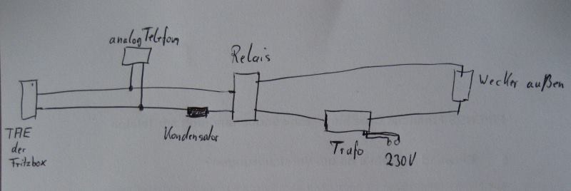

Das macht der aber nicht. Der Wecker wird von der Rufwechselspannung
betrieben, die wird aber von der Fritzbox und nicht von dem Wandler
erzeugt.
Der setzt nur die Wahlimpulse vom angeschlossenen Telefon um. Dein
Telefon kann aber MFV, somit ist der Wandler überflüssig.
Der Wecker wird auf Dauer eine zu große Last für die Fritzbox sein.
Helfen würde ein Relais mit Kondensator davor zum Schalten beim Klingeln
und ein Wechselspannungsnetzteil für den Wecker dahinter.

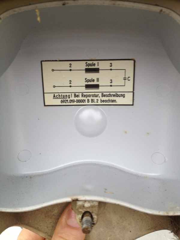

Dann muß es brummen. Der Wecker ist eine Spule, die induktiv die 50Hz
von Netztrafos in der Nähe auffängt.
Die korrekte Beschaltung ist, den Wecker an den W2-Anschluß des
Analog-Telefons zu hängen. Dieser wird beim Abheben getrennt.
Neuere Telefone haben vermutlich keinen W2-Anschluß mehr.

Da ich weit weg wohne und nur alle 3 Wochen daran arbeiten kann, dachte
ich mir folgendes:
- vorerst, fertig konfiguriert Fritzbox als Ersatz danebenstellen
- Umsetzung der Relaisschaltung von Oliver
Kondensator Bipolar 100uF 35V/AC, conrad Best.Nr 472808 - 62
DC Relais 48V,                    conrad Best.Nr 503245 - 62
Trafo sekundär 24V 63mA,          conrad Best.Nr 472808 - 62
Der Conrad Laden ist gleich um die Ecke ;)
- bei Bedarf, Umsetzung der Schaltung mit Opto Koppler (von Vellemann
K8086 oder eigene Schaltung)
Danke für die vielen Anworten!

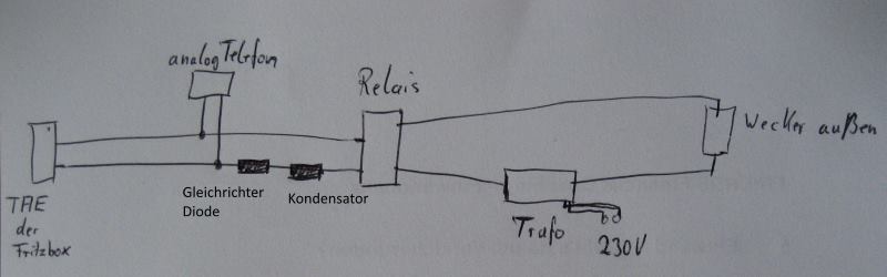

von Oliver R. (orb)
Schalt zwischen Relais und Kondensator noch einen kleinen Gleichrichter,
da haben die anderen Recht, den hatte ich vergessen zu erwähnen.
Der Kondensator muß nicht so groß sein, übliche Werte liegen zwischen 1
und 3 µf allerdings darf der ruhig 400V abkönnen, also lieber Folie als
Elko bip.

von Steven K. (steven011)
@Oliver
OK, Gleichrichter und 400 V FolienKondensator in Reihe.
@Peter Dannegger
mein Fehler, ich nahm an der Außenwecker klingelt mit den 25Hz die das
Relais einspeist. Würde der Wecker so mit den 50Hz des Trafos Klingeln ?

ansonsten:
Kondensator Folie 3.3µF 400V,     conrad Best.Nr. 459966 - 62
DC Relais 48V,                    conrad Best.Nr. 503245 - 62
Trafo sekundär 24V 63mA,          conrad Best.Nr. 710419 - 62
Gleichrichter Diode 2A 400V       conrad Best.Nr. 164018 - 62
Ich werde dann in ca. 2 Wochen davon berichten.

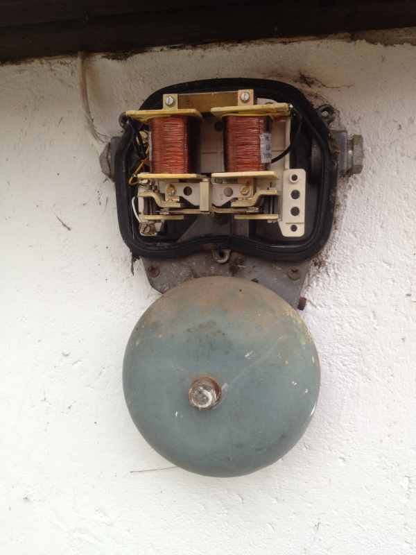

Mechanisch stellt man den Wecker so ein, daß der Klöppel im Ruhezustand
die Glocke(n) gerade noch nicht berührt.
von Helge A. (besupreme)
.. und die beiden Anschläge der Doppelspule so, daß die mechanische
Resonanz der Frequenz der angelegten Spannung entspricht. Dann klingts
auch ;)

Zumindest bei mir bekannten Starktonklingeln gab es Einstellschrauben
bzw. ließ sich der Spulensatz mechanisch einstellen. Bei den kleinen
Zweitklingeln kenne ich nur die Einstellung durch die Position der
Glocken, ähnlich wie man es in den alten W36-W48 hatte. Auch die ließen
sich mit etwas Geduld einstellen, ich hatte mal eins auf Türsprechanlage
umgebaut mit Klingelspannung 9V/50Hz.
Ich stell grad fest, ich werd alt. Das ist bald 40 Jahre her.. *gg
