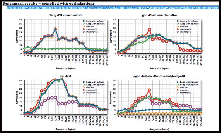

So, diese Geschichte zum Geschwindigkeitsvorteil hat mir keine Ruhe
gelassen und ich hab es jetztmal getestet.
Umgebung:
Atmel Studio 6.2
AVR GCC 4.8.1
AVR Projekt (Mega 2560)
Compilerflags: -O0 -g3 -std=gnu99 -Wall -Wextra
Atmel Studio Simulator
#include <stdint.h>
void copy(uint8_t* src, uint8_t* dst, uint16_t elements);
int main(void)
  uint8_t a[1000] = {[0 ... 999] = 42};
  uint8_t b[1000] = {[0 ... 999] = 0};
  copy(a, b, 1000);
  while(1); //  <-- breakpoint
  for(uint16_t i = 0; i < elements; i++)
    dst[i] = src[i];  //  4445,19us
    //*dst++ = *src++;  //  4570,19us
So, bei meinem Code-Beispiel, verhaelt es sich jetzt aber genau
andersherum, als der Herr C++-Guru uns erzaehlt hat, zumindestens laut
dem Simulator des Atmel Studios. Bis zum Breakpoint braucht das
Programmm 4,445ms zu 4,570ms, immerhin mehr als 0,1ms unterschied.

weder noch.
Das ganze ist abhängig von dem Compiler. Je besser der Compiler desto
kleiner sind die unterschiede. Im Idealfall kommt sogar der gleiche Code
raus.
Seine Aussage könnte als durchaus auf einen Compiler zutreffen, pauschal
ist es aber falsch.

> Stimmt das, was uns der werte Herr da zum Geschwindigkeitsvorteil
> erzaehlt hat prinzipiel
Nein.
Bei gutem Compiler kommt derselbe Maschinecode bei raus.

1. Das ganze mit C++ (gegenüber C) nichts zu tun.
2. Ein moderner Compiler mit eingeschalteter Optimierung dürfte da
wahrscheinlich keinen Unterschied produzieren.

In der Theorie können das gute Compiler so optimieren, daß da kein
Unterschied ist.
In der Praxis kann das bei bestimmten Systemen viel ausmachen.
Aktuelles Beispiel hier bei uns in der Firma: Eine alte Sun mit einem
Gnu C++ Compiler. Standard copy ist bis zu Faktor 100! langsamer
gegenüber einem tricky Code. Problem da: Compiler optimiert nicht
ordentlich die Zugriffe auf ungerade Adressen, was bei dieser einen Sun
sich in extrem langsamen Speicherzugriffen auswirkt.
Aber portabel und lesbar ist anders.
Für gängige Systeme (PC, gängige µCs) sieht es deutlich besser aus, da
sind die Optimierungen normalerweise besser und kaum
Geschwindigkeitsunterschiede zu erzielen.
Punkt ist: Mach nur das schneller was wirklich zu langsam ist.

von Hardware Kenner (Gast)
Interessante Messungen:
http://nadeausoftware.com/articles/2012/05/c_c_tip_how_copy_memory_quickly
Fazit:
*wer seinem Compiler blind vertraut hat verloren
*Bibliotheksroutinen sind ideal.

von Fpgakuechle K. (Gast)
Kaj schrieb:
> "Das ist viiieeeeel effektiver, der Geschwindigkeitsvorteil gegenueber
> der Index-Variante ist mindestens Faktor 3. Bei der Index-Variante muss
> ja bei jeder Zuweisung zweimal die neue Adresse berechnet werden, was ja
> die ALU beansprucht und das kostet Zeit. Den Zeiger einfach Hochzaehlen
> passiert nebenbei, das ist viel schneller."
Im Prinzip richtig.
Gute Idee!
> Umgebung:
> Atmel Studio 6.2
> AVR GCC 4.8.1
Schlechte Wahl, nicht vergleichbar.
> So, jetzt die eigentlichen Fragen:
> erzaehlt hat prinzipiel und das liegt hier jetzt einfach daran das ich
> es mit dem AVR-Simulator getestet habe, oder ist das Grundsaetzlicher
> bloedsinn was uns da erzaehlt wurde?
Ja die Begründung des Guru ist korrekt. Vorausgesetzt das Target hat
parallel zur ALU noch Module für die Adressberechnung kann es
tatsächlich
3 Operatione (1xALU+2xAdressincrement) in einem Maschinenzyklus
ausführen.
Das ist bei DSP gängig , da es Skalarprodukte wie bei Digitalen Filtern
deutlich beschleunigt. Bspw. SHARC: siehe
http://en.wikipedia.org/wiki/Very_long_instruction_word#Design
Da der Atmel AVR solche parallelen inkrement-Blöcke nicht hat, sondern
jede Berechnung über die ALU geht braucht dieser mind. 3 Taktzyklen.
Deine Test vergleichen also Äpfel mit Birnen.
Das ist leider nur ein frommer Wunsch wie diese Tests
von 2012 anschalich zeigen. Bei diesen wurde speicher auf verschiedenene
Weisen kopiert darunter pointer,index und memcpy.
Würden die Compiler wirklich optimieren können wäre die Durchlaufzeit
für jeden Code gleich. Wie die Graphen zeigen ist dem nicht so. Gerade
mal der intel-compiler schafft das fast perfekt, der gcc liefert bei
memcpy oft schlechtere Ergebnisse als mit pointern.
A. K. schrieb:
> Ich bin aber auch der Ansicht, dass man per Default locker die
> Index-Variante verwenden kann, weil Compiler darauf getrimmt sind,
> solche Klassiker zu erkennen und passend zu den Fähigkeiten der
> Zielmaschine zu optimieren.
Eben nicht, auch heutige C-Compiler sind recht eigenwillig was die
Erkennung von "Code der anders aussieht, aber dasselbe tut". Im Anhang
ein Benchmark vom "Speicherbereich kopieren" mit 5 verschiedenen
Algorithmen in C beschrieben (darunter die pointer und die
index-Variante) für 4 verschiedenene Compiler ausgemessen. Dargestellt
wird die Transferrate abhängig von der Blockgröße.
Eigentlich müssten alle 5 Kurven übereinander liegen - dem ist aber
nicht so. Besonders der GCC scheint seinen Benutzer mit stark
differierenten Code überraschen zu müssen. Vielleicht will er auch nur
davon ablenken das der Intel-Compiler zuweilen doppelt so schnelle
Compilate erzeugt.
Details dort:
Da wundert es nicht das Gott Linus persönlich vor ein paar Wochen den
gcc als völligen Mist bezeichnete "Because it damn well is
 some seriously crazy shit"):
http://www.heise.de/developer/meldung/Linus-Torvalds-wettert-gegen-Compiler-Collection-GCC-4-9-2268920.html
MfG,
PS.:
Für jeden der sich etwas in Compilerbau auskennt sei der
Orginalkommentar empfohlen:
http://lkml.iu.edu/hypermail/linux/kernel/1407.3/00650.html
