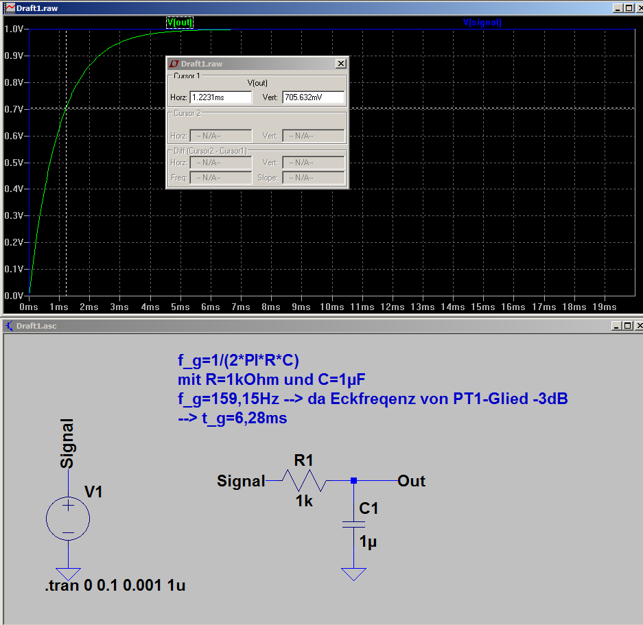

Ich habe mit LTspice einen einfachen RC-Filter simuliert, welches ja ein
PT1-Glied darstellt. Nun habe ich auf diesen Filter einen normierten
Spannungssprung gegeben. Soweit, sogut.

Warum liegt bei dem Spannungs-Zeit-Diagramm die Eckfrequenz bei ca.
1,2ms bzw. 819Hz und nicht bei 159Hz?

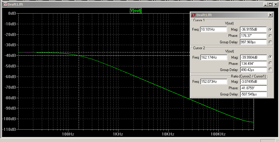

Warum habe ich im Frequenzgang bei der Eckfrequenz von 159Hz eine
Dämpfung von ca. -3dB gegenüber sehr kleinen Frequenzen (z.B. 10 Hz)?
Warum zeigt mir die FFT bei sehr niedgrigen Frequenz immer noch eine
Dämpfung von ca. -37dB an? Diese sollte doch eigentlich 0dB sein, oder?
> ca.1,2ms bzw. 819Hz und nicht bei 159Hz?
Weil Du an der falschen Stelle abliest. Die -3dB gelten für die
Betrachtung im Frequenzbereich . Das Spannungs- Zeit - Diagramm
ist aber eine Darstellung im Zeit - Bereich.
("Jaja... so hoch ist noch niemand gesprungen. Wir machen hier
aber Weitsprung !" (C) Heinz Jankofsky)
Dort gelten "1/e" bzw. "1-1/e" (37% bzw. 63%) als Bezugswerte.
Bei 1ms liest man dort - oh Wunder! - ca. 0.65V ab.
> eine Dämpfung von ca. -37dB an? Diese sollte doch eigentlich 0dB
> sein, oder?
SPICE-Problem. Helmut S. wird gleich auftauchen.

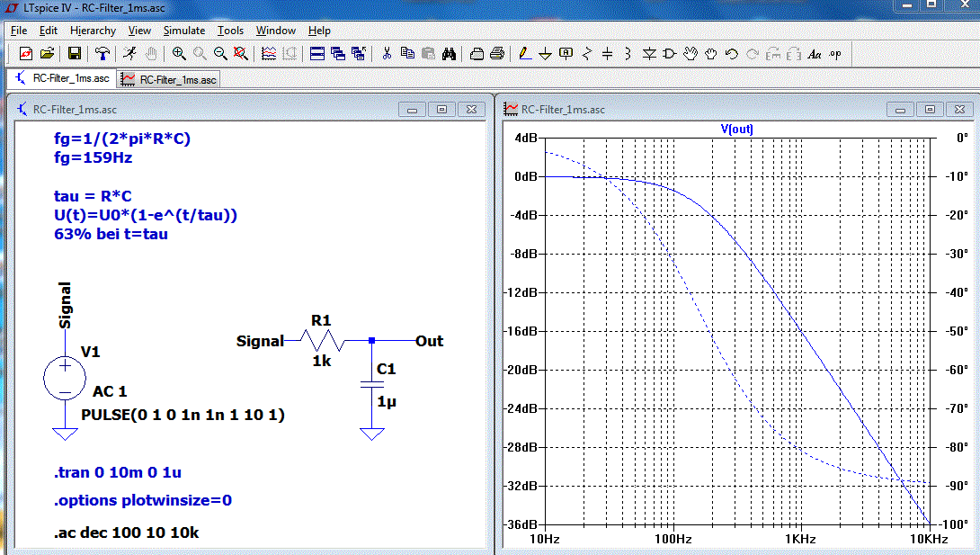

Bild 1:
Beim Anlegen einer Sprungfunktion kann man die Zeitkonstante Ablesen.
Nach etwa 1*Tau = R * C = 1kOhm * 1µF = 1ms ist die Ausgangsspannung am
RC-Glied auf etwa 63% des Eingangswertes angestiegen. - Genau das kann
man auch im ersten Bild sehr gut erkennen und ist somit auch richtig.
Daraus eine Frequenz auszurechnen (Transienter Vorgang!) zu wollen ist
fachlich leider nicht richtig und hatte dich zu einen falschen Schluss
geführt.
Bild 2:
Bei der AC-Simulation (und nicht FFT - Das ist was anderes!) hast du
wahrscheinlich den Spannungswert der Generatorquelle falsch eingestellt
wodurch du bei tiefen Freqeunzen mit -37db startest. Trotzdem ist alles
richtig da bei der berechneten Grenzfrequenz die Amplitude um weitere
3db und somit die Tiefpass Charakteristik siehst. Im Sperrbereich kann
man auch sehr gut die Dämpfung von 20dB/Dekade ablesen.
Wenn du bei der Generatorquelle bei AC-Amplitude 1 eingestellt und die
AC-Analyse startest, ist bei mir zumindest alles richtig.

Moderator #3900751
LTspice gibt nicht die Dämpfung aus (worauf sollte sich diese in
Schaltungen mit mehreren Spannungsquellen überhaupt beziehen?), sondern
den dB-Wert bezogen auf 1V (bei Spannungen) bzw. 1A (bei Strömen).
Du hast als AC-Amplitude von V1 vermutlich 10mV·√2 eingestellt mit dem
Ziel, an der Grenzfrequenz exakt 10mV zu erhalten. 10mV·√2 auf 1V
bezogen sind aber gerade die beobachteten -37dB.
Wie Nachtaktiver schrieb, wählst du einfachg 1V als Eingangsamplitude,
das entspricht dann den gewünschten 0dB.

Doch eine Frage ist für mich noch offen. Ja, ich habe verstanden, dass
man den Frequenzgang mit .AC Analyse simulieren sollte. Das habe ich
auch schon gemacht.
Ist es dennoch möglich, den Frequenzgang auch über die FFT richtig
darstellen zu können, sodass die Verstärkung 0dB bei niedrigen
Frequenzen ist? Falls ja, welche Parameter oder Einstellungen müsste man
denn ändern?
Ich möchte, das gleiche gerne bei einer real durchgeführten
Sprungantwort durchführen können. Da habe ich ja auch "nur" das
Spannungs-Zeit-Diagramm und ich würde mir gerne über eine FFT in den
Bildbereich transformieren.

Wo kann ich diesen Wert bitte einstellen? Wenn ich eine andere
Kombination (R & C) wähle bekomme ich andere negative dB-Werte.
Nochmals danke :-)
in der Spannungsquelle (Rechtsklick auf deren Symbol....)
Wird in der Online-Hilfe von LTSpice beschrieben, siehe Abschnitt
"Waveform Arithmetic"
