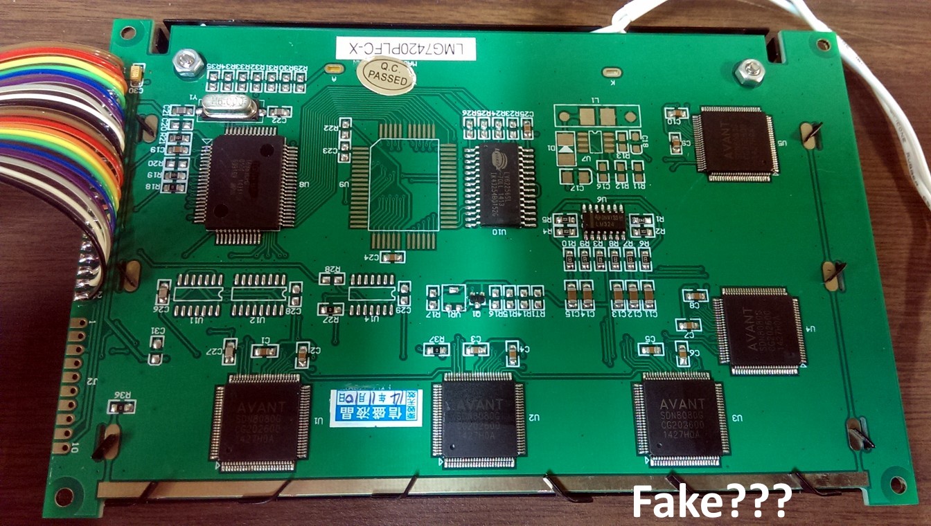

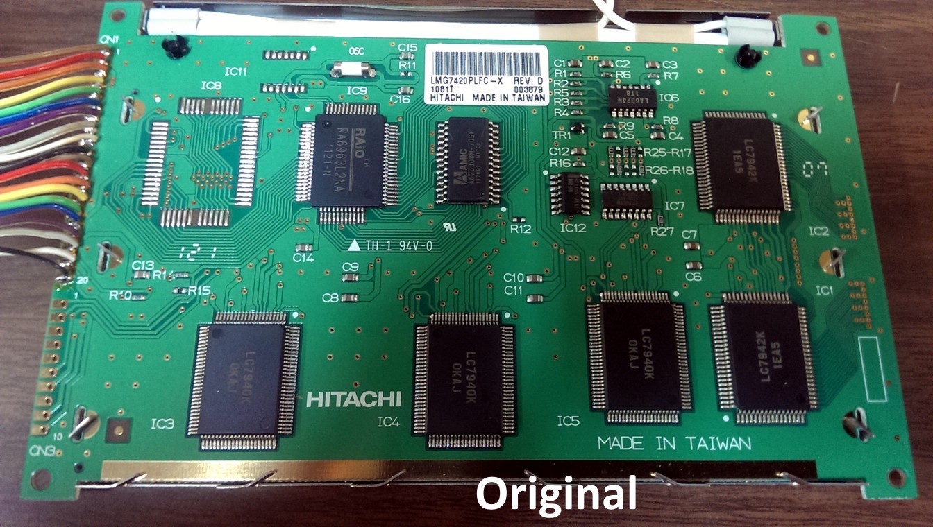

ich bin wohl in die Fake-Falle getappt... Wir benoetigen fuer unsere
Steuerungsanlagen einen ganzen Haufen Hitachi LMG7420PLFC-X displays und
wir haben unabhaengig 2 Bestellungen bei verschiedenen Versendern
aufgegeben. Bekommen haben wir in beiden Faellen displays mit den
gleichen mechanischen Eigenschaften und Abmessungen wie das original,
aber beide Typen aus beiden Bestellungen zeigen nur einen Teil des
Inhaltes an (es fehlen unten und rechts etwa 1/4 des Inhaltes) und
ausserdem ist die Darstellung invertiert.
Nun haben wir leider nicht genug Erfahrung um sagen zu koennen, da sind
nur zwei Pins vertauscht oder sowas. Vielleicht hat ja einer von Euch
voll die Ahnung was 240*128 Displays mit T6963 angeht?
Ich sende mal 2 Fotos mit, einmal Original Hitachi und einmal der
vermeintliche Fake.
Vielen Dank fuer jede Hilfe.
Volker aus Canada

OP #3901137
Habe die Unterschiede eigentlich deutlich genannt:
- nur 3/4 des Inhaltes auf dem Display
- Darstellung invertiert
Und ja, die Chips kleben an anderen Stellen - deutlich zu sehen auf den
Fotos. Beide Displays heissen aber exakt LMG7420PLFC-X. Aber sonst keine
sichtbaren Unterschiede. Beide CCFL mit Inverter natuerlich, ich habe
auf einen 1:1 Ersatz gehofft und will nichts an unseren Systemen
umfrickeln. Mit LED Backlight wuerde es mit 99.9%iger Wahrscheinlichkeit
auch anders heissen.
Die treiber auf dem vermeintlichen Fake sind AVANT SDN8080, auf dem
Original LC7940 (Sanyo). Aber das duerfte kaum von Interesse sein.
OP #3901198
Ach Du Schreck, da haben wir es ja schon: die komplette Invertierung per
Befehl unterstützt nur der RAiO aber nicht der Toshiba. Auf den
originalen Displays ist überall der RAiO drauf, auf den Chinateilen
dagegen ein Toshiba. Und der Rest sieht nach falscher Initialisierung
aus... leider. Also haben wir zwei Kisten voll Schrott gekauft. Naja.
Ich werde die Verkäufer dafür zur Verantwortung ziehen müssen.
Okay, vielen Dank füe die Hilfen.

OP #3901207
Leider gibt es von dem Chinakram keine Datenblätter. Also sicher gibt es
welche, aber niemand kann sagen welches der 10 verschiedenen zu welchem
der 10 mehr oder minder baugleichen Displays passt. Ich habe keine
Ahnung, welche Hersteller dahinter stecken, Hitachi höchstwahrscheinlich
aber nicht. Das Hitachi Datenblatt hänge ich mal an, Pin 20 zum
kompletten Invertieren deutet wohl auch auf den RAiO Controller hin...?
