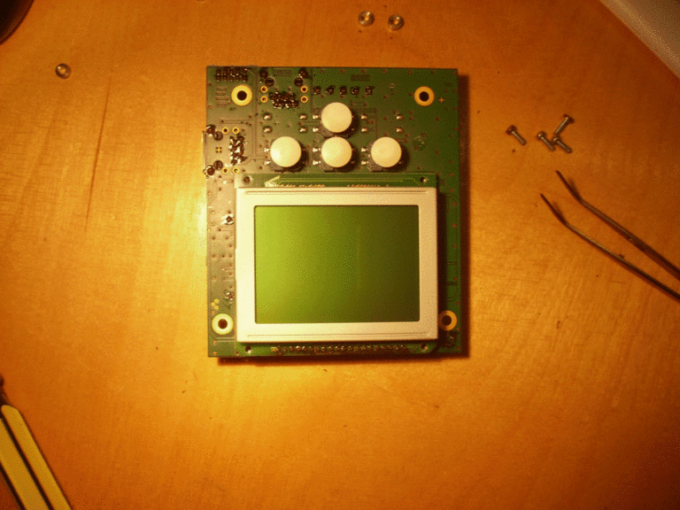

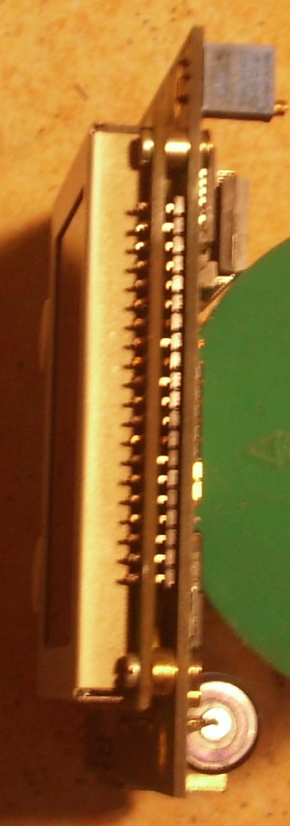

Hallo ich bin ein Neuling im Forum und hoffe hier aus Tips und
Anregungen.
Die Hintergrundbeleuchtung meines Displays der Heizungsteuerung
(Holzvergaser Guntamatic , Elektronik Fa. Hainz in Linz) ist defekt.
Anfangs kam es zu kurzen Aussetzern, die immer häufiger wurden, dann mal
einige Tage komplett dunkel, tzwischendurch immer mal wieder kurzes
aufleuchten, doch jetzt ist alles dunkel.
Bei Reichelt habe ich nicht vergleichbares gefunden, daher dieser
Beitag.
Vielleicht weiss jedand mehr oder Details zur Reperatur.
Die LCD-Platine sitzt Huckepak auf der Reglerplanine ( 20 pins)
Siehe Foto im Anhang
Platine = 78 * 70 mm
Display mit Rahmen = 76*64 mm
Sichtfeld = 61,8 * 44 mm
Für Anregerungen jeglicher Art dankbar
Thomas
Auf dem Bild erkennt man nicht, wie die Hintergrundbeleuchtung aufgebaut
ist. Die Abmessungen der Platinen hingegen sind eher irrelevant.
Verwendet das Ding LEDs zur Beleuchtung? Verwendet es eine
Elektrolumineszenzfolie? Oder verwendet es CCFL-Röhren?
Ein Bild der Platinenrückseite könnte hier Aufklärung bringen, weil man
dort die Hochspannugnserzeugung für EL-Folien und CCFL-Röhren erkennen
könnte.
Zum Bild selbst:
Das ist ein Foto. Kein Gif für Fotos.
Deine Schreibtischplatte interessiert niemanden, Dein Foto ist aber zu
gut 70% damit gefüllt, daher bitte Fotos vor dem Hochladen sinnvoll
beschneiden.
Außerdem hast Du das Foto bei zu wenig Licht aufgenommen, deswegen ist
es verrauscht und man kann nicht sehr viel erkennen. Mehr Licht; aber
keinen Blitz verwenden, und die Platine/das Display auch nicht direkt
anleuchten, sondern indirekt (weil sonst, wie auch in Deinem Bild zu
erkennen ist, einige Teile des Bildes die Lichtquelle reflektieren bzw.
zu hell werden).

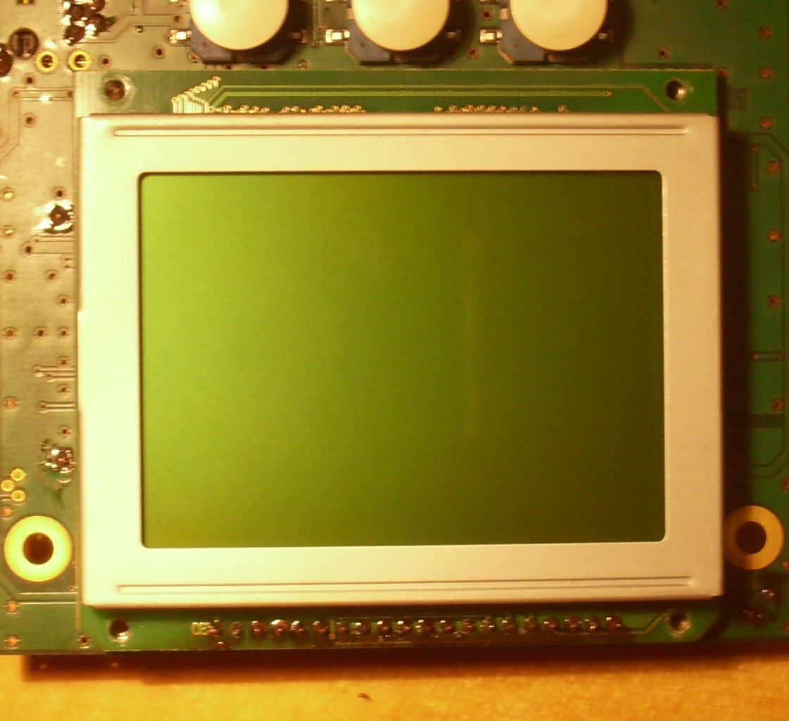

von Thomas M. (Firma: ostfalia) (tommyta)
Ok ich werde das Bild nocheinmal neu hochladen.
von Karl H. (kbuchegg)
Aber bitte nicht wieder 3Mb!
Das gleiche? Besser nicht.
Und mach ein neues Bild von der Rückseite der Platine.
So sollte es besser sein ... sorry
Ein zweites "kleines" Bild ...
von aha (Gast)
Display ablöten und mal von hinten anschauen, da steht vielleicht drauf
wie das heissen tut...
von Blinky (Gast)

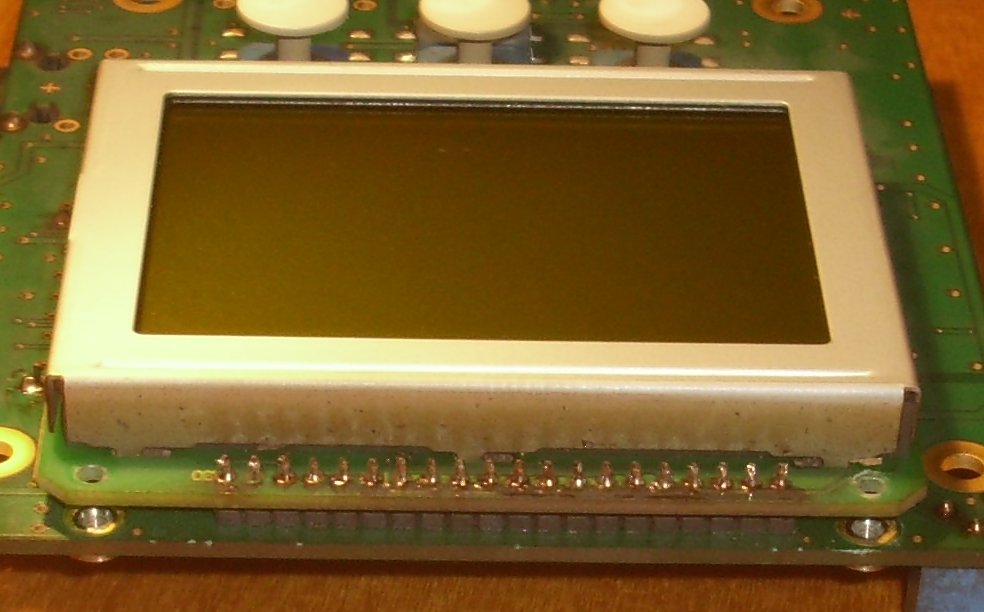

Löte mal die Kontakte unten am Display nach. Vieleicht ist es ja nur
eine kalte Lötstelle...
Auf dem Frontalbild erkennt man etwas, was aussieht, wie zwei von links
unter das Display führende Drähte. Bei einer Schrägansicht von der
linken Seite müsste man die besser erkennen können.
Diese Drähte jedenfalls könnten ein erstes Indiz für eine
Elektrolumineszenzfolie sein.
Danke erst einmal ...
ich werde
1. Nachlöten
              wenn das keinen Erfolg bringt
2. Auslöten und Fotos (von unten, links und rechts) machen
         und melde mich dann zurück
Thomas
von hinz (Gast)
Das ist ein Standardgrafikmodul mit LED-Backlight, 128*64 Pixel. Die
Backlightanschlüsse sind Pin 19+20.

von hinz (Gast)
> Hallo hinz , kannst Du mir auch sagen wo ich das Teil bekomme.
z.B. Schukat, DEM128064HSYH-PY
von Ronny S. (phoenix-0815)
also wenn ich mir deine Bilder so ansehe sollte es sich um ein Display
mit T6963C Controller handeln.
Falls es so sein sollte und Du keins auf die schnelle findest was passt
kannst ja eine PN an mich senden.
Gruß Ronny

von michael_ (Gast)
Die Hintergrundbeleuchtung kann man doch reparieren?
An dieser Stelle würde ich mal mit messen anfangen.
Diese meine Vermutung scheint sich nicht zu bestätigen.
Interessant aber, gerade bei einer LED-Hintergrundbeleuchtung, ist es,
herauszufinden, was da jetzt ausgefallen ist. Daß die LEDs selbst
ausfallen, ist eher unwahrscheinlich. Defekte LEDs sind wirklich sehr
selten, außer bei zu Raumbeleuchtungszwecken verwendeten weißen LEDs.
Hier geht es zwar auch um Beleuchtung, aber nur um die eines banalen
Displays, und daher bezweifle ich arg, daß die Hintergrundbeleuchtung im
LED-tötenden Flakscheinwerferbetrieb operiert haben wird.
Also ist es interessant, herauszufinden, woher die Versorgungsspannung
der LEDs kommt, und wie diese Versorgungsspannung aussieht. Letzteres
könnte man sich mit einem Oszilloskop näher ansehen --- für ersteres
benötigen wir das bereits mehrfach angeforderte Bild der
Platinenrückseite.
von michael_ (Gast)
Einen Oszi braucht man erst in der zweiten Runde.
Es sind doch nur zwei Leitungen und ein MM reicht da erst mal.
Und wenn man guckt, wo die zwei Leitungen herkommen, ist doch klar
welchen Typ die Beleuchtung hat.
von Nikolaus (Gast)
Naja, also auf den Controller würde ich mich mal nicht so vorschnell
festlegen.
Ich sag das nur, damit der Thomas nicht spontan ein solches Display als
Ersatz für sein eigenes beschafft und dann feststellen muß, daß es
leider doch ein KS0108/7B oder SED... oder sonstwas war. Denn dann
stünde er ziemlich bedröppelt da.
von Harald W. (wilhelms)
> Defekte LEDs sind wirklich sehr selten,
...kalte Lötstellen o.ä. dagegen deutlich häufiger.

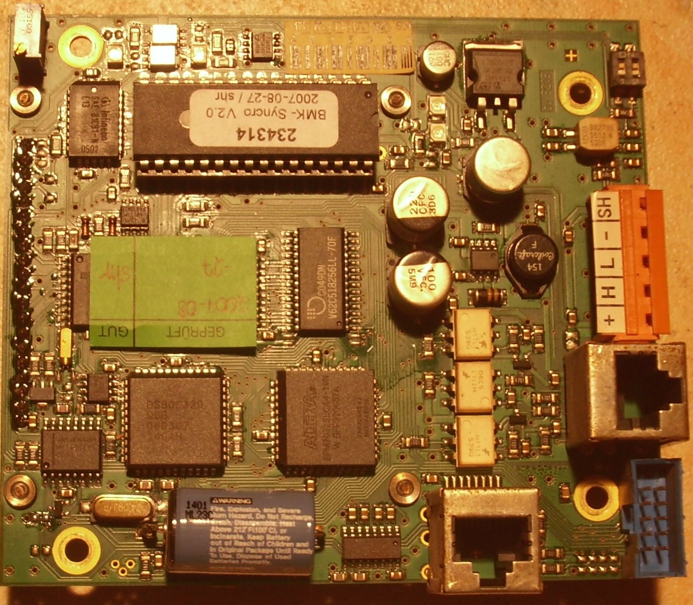

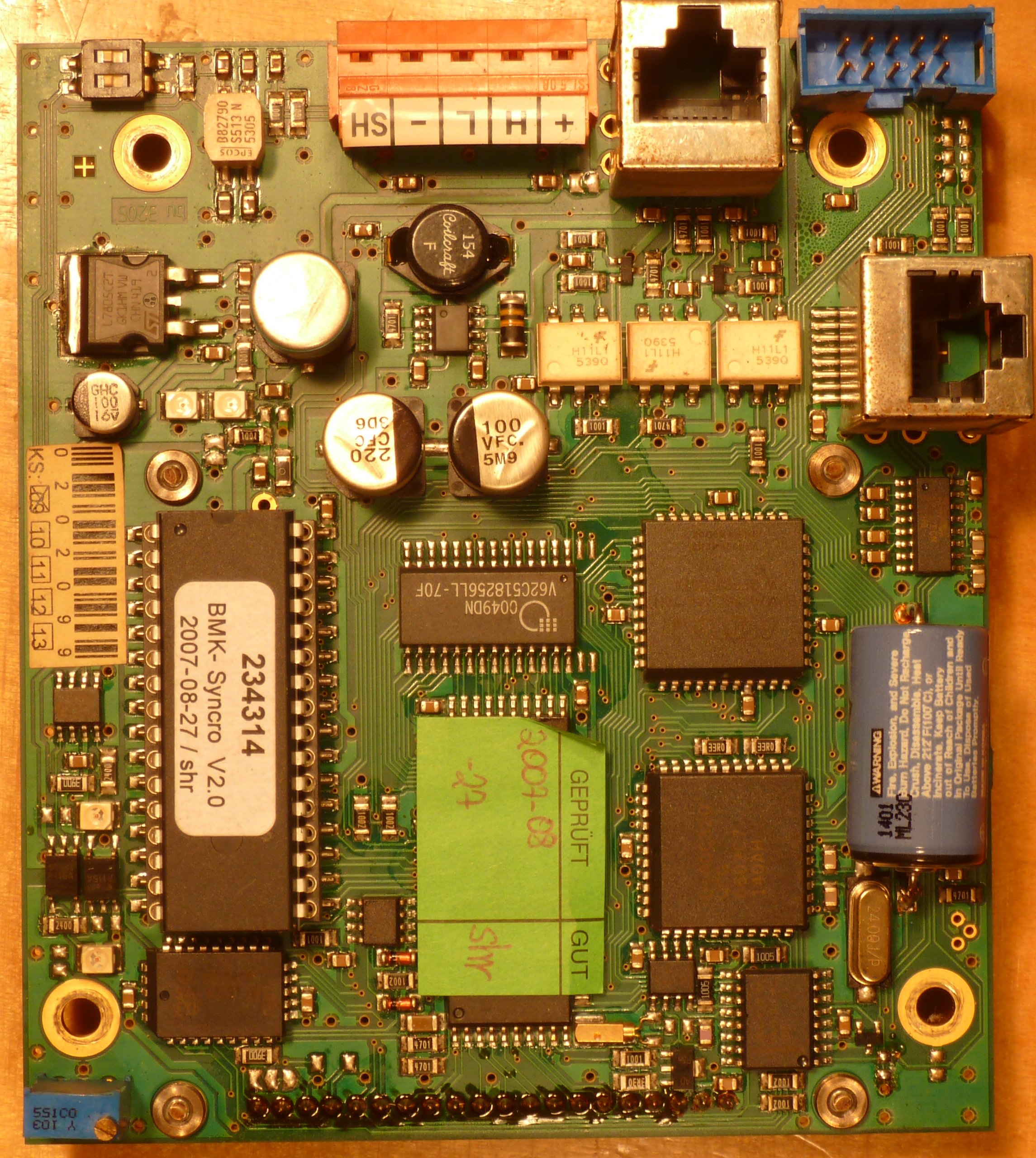

Ja Rufus, aber diese grössere Planine ist die Einheit des
Heizungsreglers mit dem EEPROM der Kesselparameter und dem ganzen Zeug
was so einen Regler in der Heizungstechnik braucht.  Das Display sitzt
auf einer kleinen eigenständigen Platine "Huckepak" auf der
Heizungsreglerplatine und ich nehme an: All die Komponenten ob CAN Bus /
8 oder 4 Bit Datenbus mit den entsprechenden Bausteinen haben ihren
Platz auf der kleinen Platine.
Meinst Du es ist sinnvoll dann die große Platine von unten zu sehen?
Gruß Thomas
Ich werde das Haus richtig aufheizen, danach Heizungs aus und zum
Schrauben in den Heizraum um ein paar bessere Bilder einzustellen.
(kleines Dateiformat *.jpg)
Thomas
von oder so (Gast)
"Meinst Du es ist sinnvoll dann die große Platine von unten zu sehen?"
bevor du da rumlötest auf jeden Fall...
oder so
oder so DANKE oder so
> Das Display sitzt auf einer kleinen eigenständigen Platine "Huckepak"
> auf der Heizungsreglerplatine
Das war Deinem Bild schon zu entnehmen.
Und ja, ich möchte die Unterseite der anderen Platine sehen. Daß das
Display selbst ausfällt, daß die LEDs der Hintergrundbeleuchtung ein
Kontaktierungsproblem haben, das halte ich für recht unwahrscheinlich.
Deswegen möchte ich erahnen können, wie Deine andere Platine die
Hintergrundbeleuchtung des Displays ansteuert -- das wird ja wohl
vermutlich nicht dauernd an sein, sondern nur nach Tastendruck, für 'ne
Weile -- und also ist da irgendeine steuernde Elektronik drauf.
Hallo zusammen ...
hier ein Bild der Unterseite.
und die Steckerleiste
und größere Detailansicht
von Wolfgang (Gast)
Größe ist nicht alles - mehr Schärfe wäre hilfreich.
Ich denke diese Bilder sind viel besser als die ersten.
Nach dem  Ausbau der Platine, habe ich die Pins 19 und 20 kurz
nachgelötet.
Nach dem Einbau ein Freudenschrei, denn das Display leuchtete ....
jedoch nach einiger Zeit flackerte die Beleuchtung und wurde immer
dunkler ... und jetzt ist es wieder komplett dunkel.
Vielleicht kann dieser Hinweis hilfreich sein, denn die LEDs scheinen ja
so OK zu sein. Dann müsste der Fehler wirklich eine kalte Lötstelle oder
die ansteuernde Logik für die LEDs sein.
Könnte es sich bei dieser Logik um ein RC Zeitglied handeln. Oft sind ja
Kondensatoren das Verschleißteil und schwächeln nach einigen Jahren.
Die Umgebungsbedingungen für diese Platine sind auch nicht ganz ohne ...
denn im Kesselbetrieb ist natürlich Wärme da. Und entspechende Gase
durch die Verbrennung von Holz sind auch nicht wegzudenken.
Vielleicht hat jemand Erfahrung auf diesem Gebiet.
Für alle Antworten bin ich sehr dakbar.
Klasse das es solch ein Forum gibt. Danke Rufus!

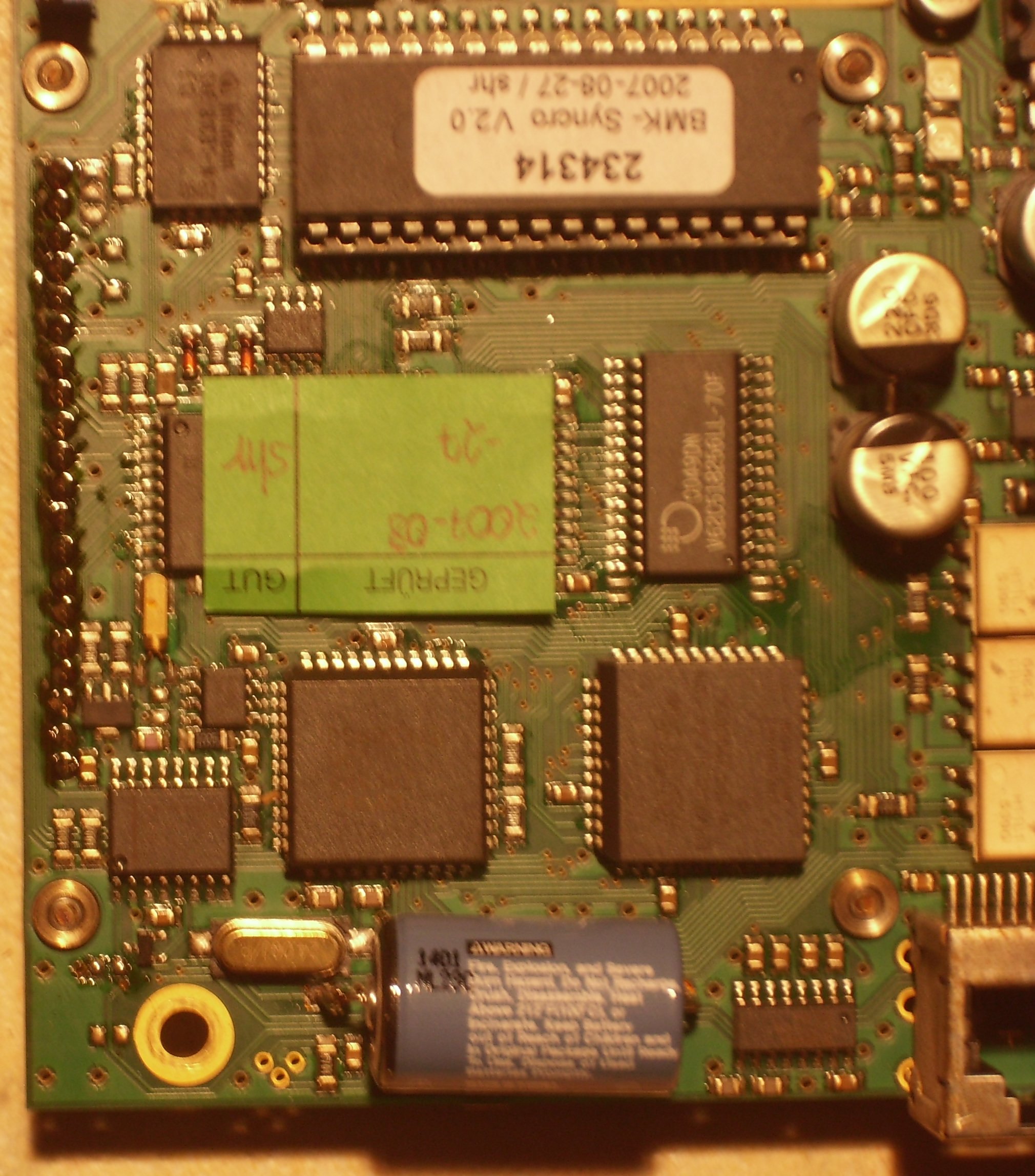

je schärfer das Bild (von der Unterseite), desto mehr Tips kann man
geben.
Das muß so scharf sein, daß man dei Bauteile-Beschriftung lesen kann
PS: Falls du keine geeignete Kamera hast, dann leg die Platine mit einem
Handtuch abgedeckt auf einen ALTEN Scanner, der noch mit
Leuchtstoff-Röhren arbeitet. Diese Scanner haben gelegentlich eine
beeindruckende Tiefenschärfe....

Vor allem mehr Licht. 2 Schreibtischlampen, die von links und rechts
jeweils im 45° Winkel auf die Platine leuchten, wären ideal.
Diese Bilder sollten gut sein.
Beim Einschalten nach dem Wiedereinbau leuchtete das Display für ca.
2sec.
Gruß Thomas Müller
von Mike (Gast)
Die Anpassung an die Farbtemperatur der Lampe könnte man noch
verbessern, z.B. durch einen sauberen Weißabgleich ;-)
> 2sec.
Dann dürfte das Display selbst und die im Display verbaute
Hintergrundbeleuchtung nicht die Ursache des Problems sein, sondern die
Ansteuerung der Hintergrundbeleuchtung durch diese Platine.
Such Dir doch mal die Pinbelegung des Displays raus, dann kannst Du
'rausfinden, was auf der Platine mit der Hintergrundbeleuchtung
verbunden ist.
Hier noch ein Bild der Vorderseite!
Pin 19 &  Pin 20 ist für die Beleuchtung!
Gruß Thomas
Das ist schön. Welche sind das? (Wo ist Pin 1?)
Auf dem xxxxx54.jpg sind das die beide Pins rechts unten. Ich habe sie
schon  mit Reiniger sauber gemacht. In der Nähe ist ein Baustein (mit 3
Anschlüssen)und dieses kleine goldfarbene Teil. Kann das für die
Hintergrundbeleuchtung zuständig sein?
Ich könnte beim "nächsten Ausbau" auch die Leiterbahnen verfolgen und
durchmessen.
Gruß Thomas
Pinbelegung ist :  links=1   ......  rechts=20
im Bild xxxx54.jpg ganz unten .... jetzt gut zu erkennen.
Auch die gesäuberten Stellen um 19/20 erkenne ich auf dem Bild.
Das ist ein Quarz, der scheint an dem 8-Beiner rechts oberhalb
angeschlossen zu sein. Die Bauform gibt es bei Uhrenquarzen (also
welchen mit recht geringen Frequenzen, wie z.B. 32 kHz).
Die Beschriftung des ICs ist nicht lesbar, aber vielleicht ist das ja
'ne RTC?
Das steht AD P5n drauf.
von hinz (Gast)
BCX51-16
Ist dessen Kollektor mit Anode(+) des BL verbunden?
Hallo Hinz
Der AD P5n ist also ein BCX51-16 ein Transistor?  Was ist BL?
