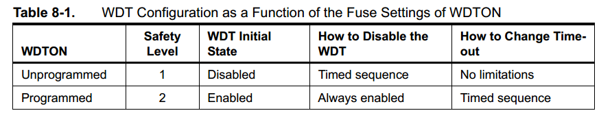

OP #3903131
Thomas Eckmann schrieb:
> Fabian F. schrieb:
>> WDTCR=(1<<WDP3)|(1<<WDP0)|(1<<WDIE);
> Das funktioniert grundsätzlich nicht.
Ich kann sehen, dass es funktioniert :-p
> Erstmal muss man den Watchdog einschalten:
> WDTCSR |= (1 << WDCE) | (1 << WDE);
> MCUSR &= ~(1 << WDRF);
Hatte ich vergessen zu posten, in der Init habe ich
> WDTCR |= (1 << WDE);
Die Flag lösche ich nicht, funktioniert aber trotzdem. Laut datenblatt
muss ich WDCE nur setzen muss, wenn ich den Watchdog ausschalten möchte:
"Bit 3 – WDE: Watchdog Enable
When the WDE is written to logic one, the Watchdog Timer is enabled, and
if the WDE is written to logic zero, the
Watchdog Timer function is disabled. WDE can only be cleared if the WDCE
bit has logic level one."
Das schreiben innerhalb von 4 Zyklen muss ich laut Datenblatt nur wenn
ich den WD ausschalten möchte. Nicht beim einschalten.
Änderungen sind auch mit einer Operation möglich insofern der µC im
"Security Level 1" befindet. (s. Bild)
> Diese Abfolge ist wichtig, auch die temp-Variable, da es sich >hierbei um
> eine 'Timed Sequence' handelt. Damit wird verhindert, dass ein
> wildgewordener Pointer oder ein Stack-Überlauf die
> Watchdog-Einstellungen ändern kann.
Pointer sind mir suspekt. Wenn man sie irgendwie vermeiden kann, fass
ich die nicht an :-)
Es gibt wohl einige unterschiede beim Watchdog-handling zwischen alten
µC (Atmega16&co) und den neueren.
#3903240
Ja, die gibt es.
Bei den alten Controllern kann man es so, wie von dir beschrieben,
machen. Bei den neueren nicht. Da bekommt man zwar den Watchdog-Reset
und/oder den -Interrupt eingeschaltet. Aber nicht die Verzögerungszeit.
Die von mir gezeigte Methode funktioniert dagegen bei allen AVR.
