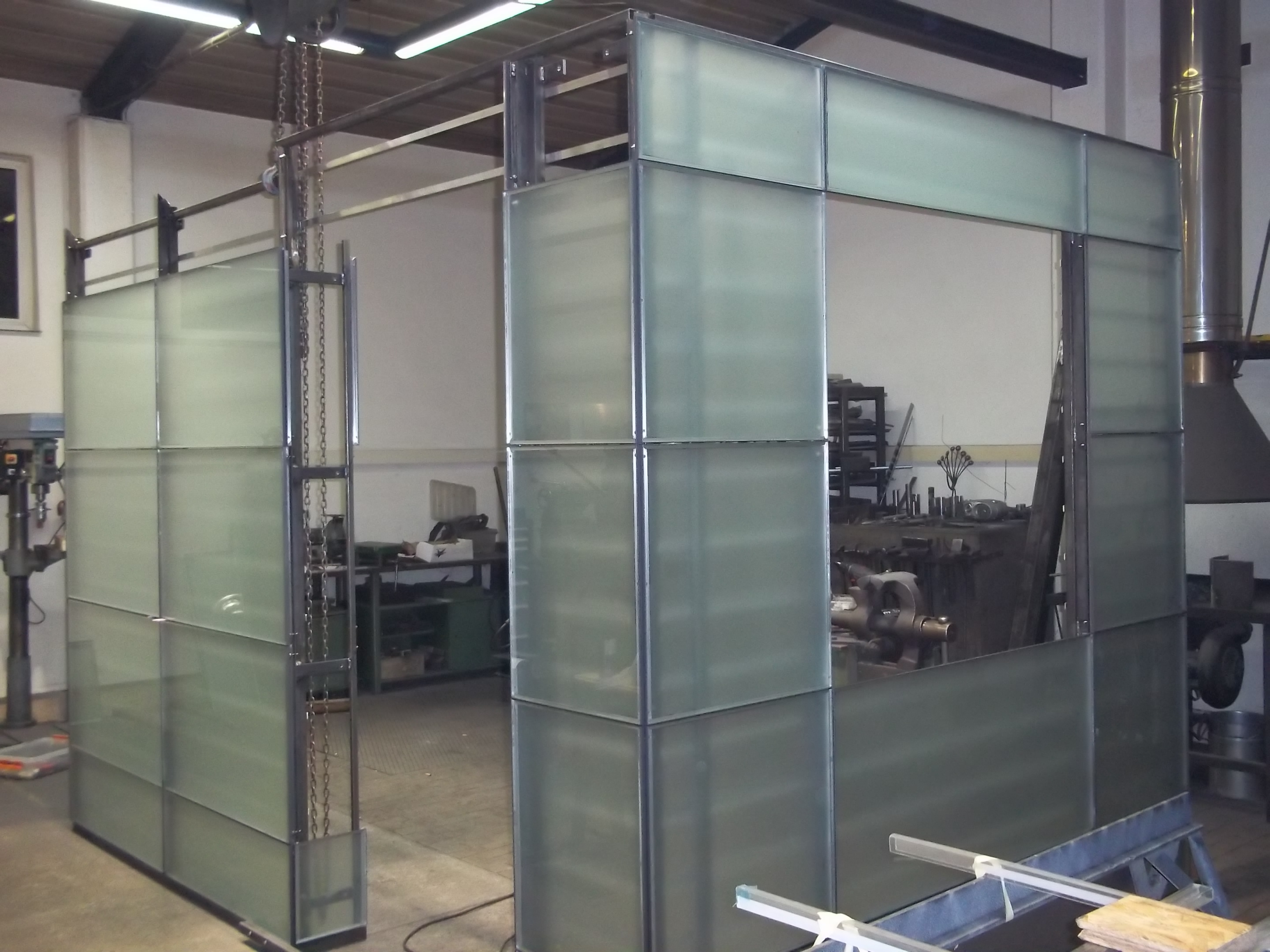

Ab und zu baue ich Leuchten. Hier ist meine bisher größte im werden. 3,5 m x 2,7 m x 2,5 m. ca. 100 m Led Streifen sorgen für die dezente Hinterleuchtung der mattierten Glasscheiben, auf die aber noch ein ca. 1 mm dickes Schieferfurnier geklebt wird.( transluzent ) ( Das mach mir etwas Sorgen, da ich noch kein Orginalmuster in den Fingern hatte. Es wird erst geliefert, wenn ich mit der Tragekonstruktion längst fertig bin :( Egal, da muss ich durch. Das große Loch rechts kriegt eine Schott " Beamsplitter " Scheibe. ( Verdammt teuer das Zeug ). Hier wird ein großer Bildschirm installiert.( Hinter der Scheibe ). Die Öffnung links ist für die Aufzugstür. Gesamtdicke der Konstruktion sind ca. 8 cm. So, das muss für heute reichen. Grüße Bernd

Bernd Funk schrieb: > ca. 100 m Led Streifen sorgen für die dezente Hinterleuchtung > der mattierten Glasscheiben Das Problem mit solchen "perfekten" Lösungen ist, dass die nur solange perfekt aussehen, wie alles funktioniert. Lass mal einen LED-Streifen ausfallen, sofort sieht das schei..e aus... ;-) Meine bisher größte mehrfarbige hat 6m Durchmesser und 3m Höhe. Es sind zwar nur 40m LED verbaut, aber es wirkt trotzdem "geil". Die größte mehrfarbige Leuchte, die ich bisher gesehen habe, war ein Hotel in Indien, wo die komplette Fassade mit farbigen LED gekachelt war, die zyklisch ihre Farben wechselten. Klingt nach Spielerei, sah aber gut aus. Aber einige fehlende Farben in wenigen Streifen, und schon war der perfekte Eindruck "im Ar...".
Timm Thaler schrieb: > Bernd Funk schrieb: >> ca. 100 m Led Streifen sorgen für die dezente Hinterleuchtung >> der mattierten Glasscheiben > > Das Problem mit solchen "perfekten" Lösungen ist, dass die nur solange > perfekt aussehen, wie alles funktioniert. Lass mal einen LED-Streifen > ausfallen, sofort sieht das schei..e aus... ;-) > > Meine bisher größte mehrfarbige hat 6m Durchmesser und 3m Höhe. Es sind > zwar nur 40m LED verbaut, aber es wirkt trotzdem "geil". > > Die größte mehrfarbige Leuchte, die ich bisher gesehen habe, war ein > Hotel in Indien, wo die komplette Fassade mit farbigen LED gekachelt > war, die zyklisch ihre Farben wechselten. Klingt nach Spielerei, sah > aber gut aus. Aber einige fehlende Farben in wenigen Streifen, und schon > war der perfekte Eindruck "im Ar...". Deswegen ist meine Konstruktion durchaus aufwändig: Die Glas-Scheiben sind eingehängt und lassen sich entfernen um die Led- Streifen auch nach Jahren zu erreichen. Mein Vertrauen in die Haltbarkeit von Halbleiterelementen ist begrenzt. Das mag hier übervorsichtig erscheinen, aber ich habe die Entwicklung der Led- Technik komplett erlebt, mein Vertrauen in die Haltbarkeit ist sehr begrenzt. Grüße Bernd

Bernd Funk schrieb: > Die Glas-Scheiben sind eingehängt und lassen sich entfernen um die > Led- Streifen auch nach Jahren zu erreichen. Dann leg genug auf Lager, die Wahrscheinlichkeit, dass Du den gleichen Farbton in gleicher Helligkeit genau so wiederbekommst, ist reziprok zur Zeitdauer ab Kaufdatum. (von der sinkenden Helligkeit im Vergleich zu neuen Streifen ganz abgesehen). Auch solltest Du - je nachdem wo Du gekauft hast - einen Praktikanten anstellen, die Streifen nach Farbstich zu testen und zu sortieren. (Ich nehm mal an, es ist alles Weiß). Ich will das nicht schlechtreden, ich mach auch viel mit LED. Es sind Sachen möglich, an die vor Jahren nicht mal zu denken war. Aber man muss die Grenzen kennen.
Bernd Funk schrieb: > Die Glas-Scheiben sind eingehängt und lassen sich entfernen um die > Led- Streifen auch nach Jahren zu erreichen. Endlich mal jemand mit Vernunft, was red' ich mir immer den Mund fusslig... Das interessante ich ja ausserdem, das man nicht nur bei Defekt (mit dem ich eigentlich keine Probleme habe) sondern nach 10 oder 20 Jahren rankommen muss. Ein Möbel (oder ein Aufzug) hat eine andere Lebensdauer als ein "Gerät". bye uwe
Timm Thaler schrieb: > Bernd Funk schrieb: >> Die Glas-Scheiben sind eingehängt und lassen sich entfernen um die >> Led- Streifen auch nach Jahren zu erreichen. > > Dann leg genug auf Lager, die Wahrscheinlichkeit, dass Du den gleichen > Farbton in gleicher Helligkeit genau so wiederbekommst, ist reziprok zur > Zeitdauer ab Kaufdatum. (von der sinkenden Helligkeit im Vergleich zu > neuen Streifen ganz abgesehen). Ich hab da ein beschriftetes Archiv. Allerdings hab ich das in den letzten 5 Jahren nur ein einziges mal benutzt (war aber fehlerhafte Montage, die haben vor Ort die stromkreise geändert und so war ein Steckerli überlastet). Inzwischen wird nur noch was von der Charge aufgehoben, unbeschriftet (Projektnummer). Im Notfalle käme das Spektrometer oder das geschulte Auge zum Einsatz (wahrscheinlich letzteres). bye uwe

Uwe R. schrieb: > Allerdings hab ich das in den > letzten 5 Jahren nur ein einziges mal benutzt Meiner Erfahrung nach: Wenn die LED vernünftig betrieben werden (Strom im zulässigen Bereich, Vorwiderstände bei Parallelschaltung - sind ja in den Streifen eigentlich drin -, keine Überhitzung, ordentliches Netzteil mit Überspannungsschutz), dann fallen sie entweder relativ schnell aus (Verarbeitungsfehler) oder halten zuverlässig. Wenn LED erst nach längerem Betrieb aussteigen, dann wegen zu hohem Strom, auch durch Parallelschaltung ohne Widerstand, oder zu knapp bemessener Kühlung. Das betrifft aber eigentlich nur Einschraub-LED, nicht die Streifen. Leider gewährleistet teuer nicht gleichzeitig vernünftige Beschaltung, da nehmen sich die Hersteller nichts...
Timm Thaler schrieb: > Uwe R. schrieb: >> Allerdings hab ich das in den >> letzten 5 Jahren nur ein einziges mal benutzt > > Meiner Erfahrung nach: Wenn die LED vernünftig betrieben werden (Strom > im zulässigen Bereich, Vorwiderstände bei Parallelschaltung - sind ja in > den Streifen eigentlich drin -, keine Überhitzung, ordentliches Netzteil > mit Überspannungsschutz), dann fallen sie entweder relativ schnell aus > (Verarbeitungsfehler) oder halten zuverlässig. Sprechen wir mal nur von den LED-Streifen 24V Konstantspannung. Produkte mit Vorwiderständen benutzen wir da garnicht, unter anderem weil man keine definierte Lichtmenge hat (mal 50cm Zuleitung, mal 1,5m). Ausschliesslich solche mit Linearregler werden verwendet. Und natürlich, richtig, was die Wärme betrifft wird die Hose mit der Kneifzange angezogen. > Leider gewährleistet teuer nicht gleichzeitig vernünftige Beschaltung, > da nehmen sich die Hersteller nichts... Von den verarbeiteten Teilen kann man sich ja gut ein Bild machen. bye uwe

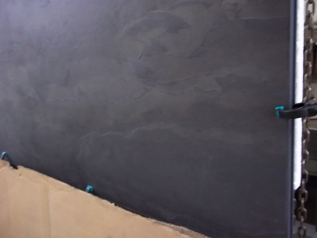

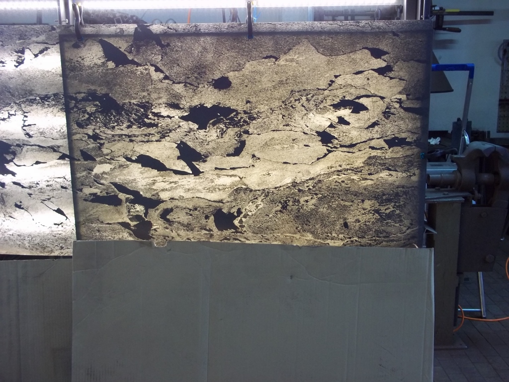

Weiter geht's. Heute Nacht, 10,00 Uhr kam endlich das Steinfurnier. ( Das hing tagelang in Frankfurt auf dem Zoll rum, weil die Holzpalette nicht den richtigen Stempel hatte ) Erste Tests gemacht. ( Ich hatte noch nie ein Originalmuster ) Mist: Die Ledstreifen sind zu arg sichtbar. Eigentlich kein Wunder, beträgt die Gesamtdicke der Konstruktion gerade mal 8 cm. Kopfkratz- Lösung = ( Geheim ! :). Das Zusägen der 40 Elemente wird noch lustig. Die Sägeblätter vom Multimaster sind schneller stumpf, als man schauen kann. Da muss ich probieren, aber Stein und Polyester ist eine blöde Mischung für jegliche Sägeblätter. Bild 2: Ohne Licht. Bild 1: Led on. Grüße Bernd
Ein größeres Problem gab es noch mit dem Klebstoff. UV-Kleber ist eigentlich super geeignet. Aber: Das ist eher so ein Mix aus UV und Anaeroben-Kleber. Nun ist die Rückseite dieser Steinplatten ( die mit Polyester verstärkt ist ) leicht wellig. Dort, wo die Sache anliegt, härtet der UV- Kleber in kurzer Zeit aus. Wo es nicht anliegt, bleibt der Klebstoff flüssig ( wie Wasser ) und sickert nach unten. Die Alternative ist MS- Polymer. Auch glasklar, benötigt aber Luft- feuchtigkeit zum härten. Das klappt also nur, wenn ein Klebepartner nicht gasdicht ist. Das habe ich hier nicht. Aber MS- Kleber auftragen, Sprühflasche mit Wasser, zweites Teil ( Furnier ) draufpressen ( Gewichte ), und 10 Minuten später ist es fest. Grüße Bernd

Respekt Bernd, das sieht ausgesprochen gut aus.
Bernd Funk schrieb: > Die Alternative ist MS- Polymer. Auch glasklar, benötigt aber Luft- > feuchtigkeit zum härten. Das klappt also nur, wenn ein Klebepartner > nicht gasdicht ist. Die Oberfläche vorher anfeuchten (Sprühflasche), das ist für Acrylcyanatkleber auch notwendig. Sieht klasse aus!!!
Eventuell zum Anpressen das Basismaterial mit dem Träger auf eine stabile Grundplatte (Stahlplatte) legen, dann Plastikfolie mit Watte drunter (damit die Luft überall rausgesaugt wird) luftdicht draufkleben und dann die Luft mit einer Drehschieberpumpe raussaugen. Ergibt vermutlich den gleichmässigsten und höchst möglichen Anpressdruck (1kg/cm²). Mein Tip zum Kleber wäre irgendwas 2-komponentiges wie Epoxid oder langsam härtendes Polyester
