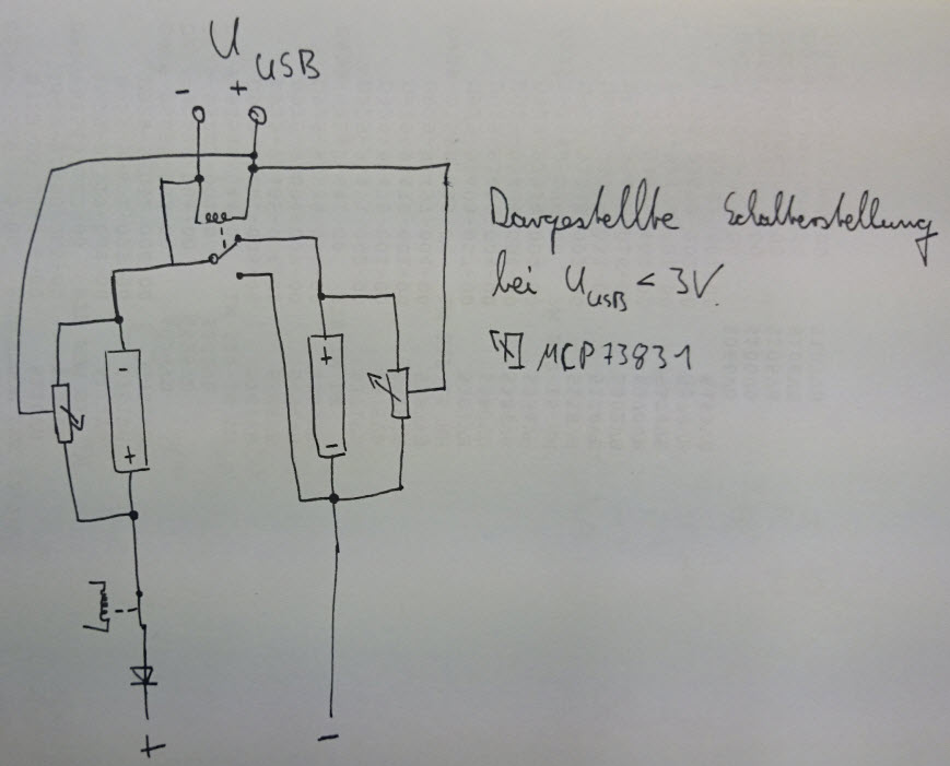

Hallo Leute,
ich brauche mal eure prüfende Blicke.
Was ich will: Eine möglichst kleine Ladeschaltung für einen Zweizelligen
LiIon Akku. Dabei sollen die Zellen bei Entladung in Reihe geschaltet
sein um 6 bis 8V zu haben. Die Schaltung soll aber mittels USB (da
überall verfügbar) geladen werden. Das ganze so klein, das es im
Akkupack integriert werden kann.

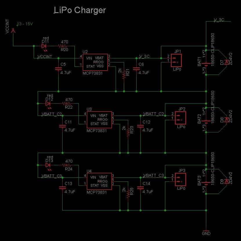

Meine Idee: Jede Zelle bekommt einen eigenen Lade-IC (MCP73831 samt
Bestückung von Fidi, hier aus dem Forum). Die Zellen werden per Relais
Parallel geschaltet und die Last abgeschaltet sobald eine Spannung am
USB Anschluss anliegt. Ist der USB Anschluss spannungslos,  werden die
Zellen in Reihe geschaltet und die Last aufgeschaltet.
Zellen sind selektiert 18650 Zellen von Samsung und als Relais wollte
ich ein monostabiles Signalrelais welches bis zu 2A verkraften kann.
Versorgt werden soll eine selbstgebaute Taschenlampe. Diese zieht
maximal 1,3A.
Ich hatte eigentlich auch schon alles soweit aufgebaut bis ich beim
anlöten der Akkus einen Kurzschluss produziert habe und mir alles
abgeraucht ist … 
So und bevor ich nochmal von vorn anfange, will ich mich diesmal
absichern ob die Schaltung überhaupt funktioniert. Nicht das es am Ende
gar nicht funktionieren kann und alle Mühe umsonst war.
Die Schaltung findet ihr im Anhang als Bild Datei.
Habs übrigens bewusst als .jpg angehängt da nur 50kb, als png war die
Datei fast 1Mb groß.
Danke schon mal im Voraus.
Felix
theoretisch ja, praktisch nein. Der Ladezustand der Akkus wird nie exakt
gleich sein.

Darüber habe ich mir natürlich auch Gedanken gemacht. Meine Einschätzung
ist jedoch, wenn die Zellen identisch sind und selektiert nach
Innenwiderstand sollten sie während eines  Entladevorgangs  nicht so
weit  auseinander driften und nach dem vollständigen aufladen sind sie
wieder auf einen Level.
Korrigiert mich wenn da ein Denkfehler drin ist.
