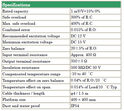

Habe ich bisher immer so gesehen, anbei dazu ein anderes Beispiel (nicht
die Zelle die ich habe). Da das offenbar - zumindest lauten
Datenblättern - grundsätzlich so ist, stellt sich mir die Frage, welchen
Zweck das hat.

Ja, wobei streng genommen für die Messung der Ausgangsimpedanz die
Versorgungsanschlüsse kurzgeschlossen werden müssten.
Impedanz meint eigentlich den komplexen Wechselstromwiderstand, der sich
hier aber erst bei hohen Frequenzen merklich vom Gleichstromwiderstand
unterscheiden wird (Z.B. kapazitive Kopplung mit dem Meßbalken,
Skineffekt beim Widerstandselement, Induktivität der Zuleitungen).
Der geringe Unterschied von 350 auf 400 Ohm kann natürlich durch die von
gk erwähnten Abgleichwiderstände verursacht werden, aber nicht ein
Unterschied von 400 Ohm auf 1000 Ohm.
