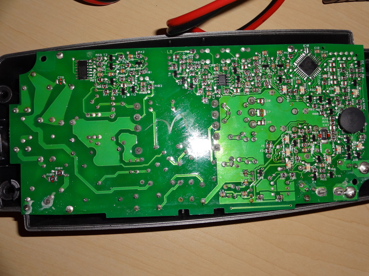

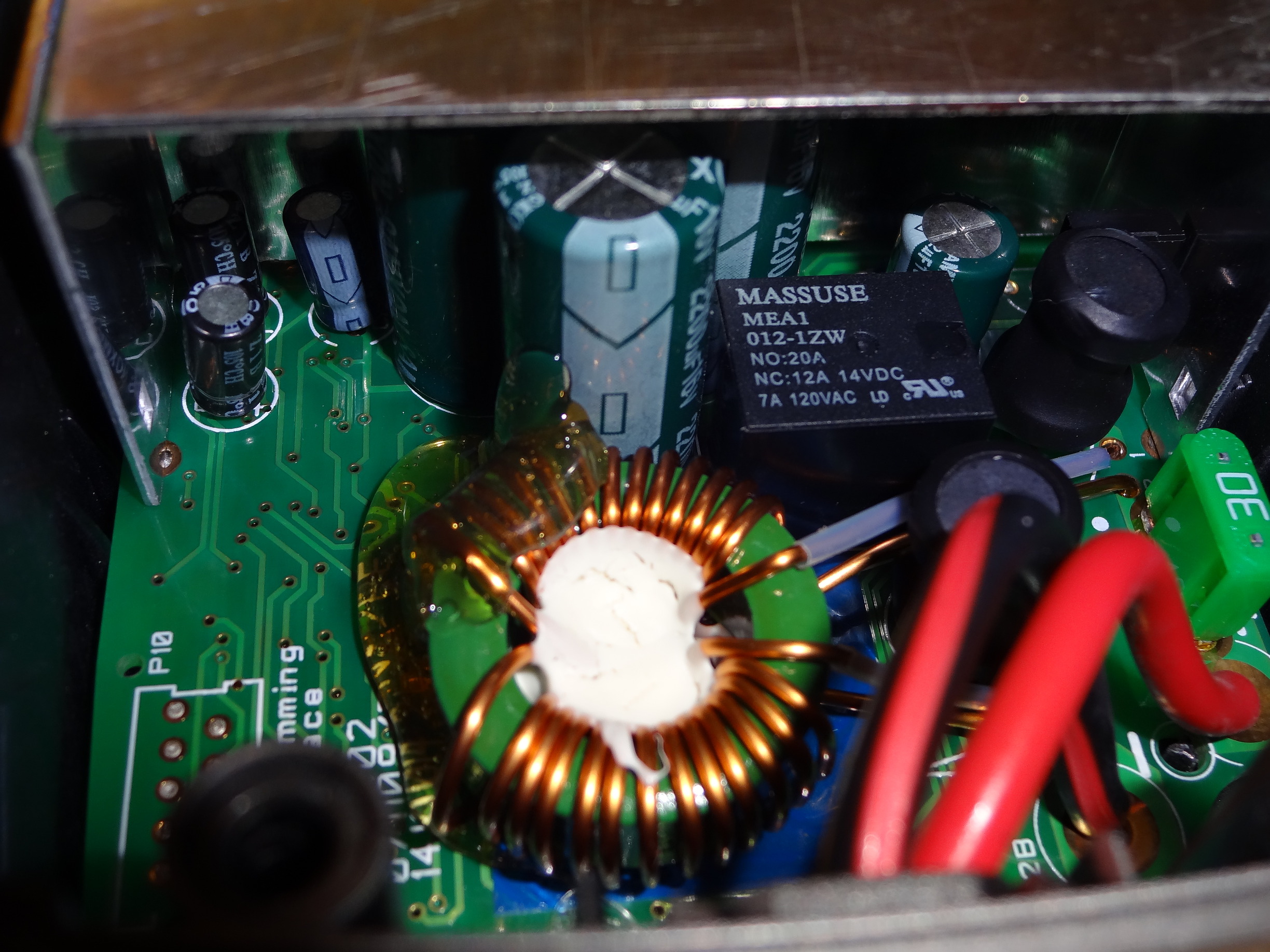

Servus zusammen,
ich habe hier ein Ladegerät für 12V Bleisäurebatterien, das einen
mysteriösen Defekt aufweist.
Und zwar zeigt es bei Netzanschluss die Standbyleuchte an und die
verschiedenen Modi lassen sich durchschalten (per Knopfdruck). Jedoch
passiert bei Anschluss einer Batterie rein gar nichts. (Keine der
Batterie LEDs leuchtet).
Kurzerhand hab ich das Teil aufgemacht um nach defekten Bauteilen auf
der Platine zu suchen. Jedoch zeigt keines der Bauteile Zeichen eines
Defekts. Nicht einmal einen verschmorten Widerstand habe ich gefunden.
Ich gehe also davon aus, dass entweder das Relais (012-1zw) oder eines
der ICs defekt sind.
Bevor ich jetzt nach try and error alle Teile tausche, wollte ich vorher
mal noch eine Profimeinung einholen. Evtl. kennt ja jemand genau dieses
Problem und weiß genau, welches Teil defekt sein könnte.
Danke für die Hilfe

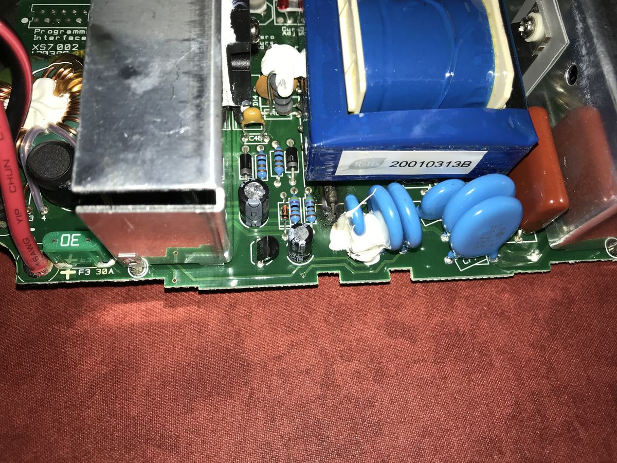

OP #3903642
Die Bilder sind absichtlich so groß, damit man bei Bedarf auch was
erkennen/lesen kann.
Die Sicherung hab ich schon überprüft, die ist ok.
Getestet hab ich es an zwei fast vollen Autobatterien (über 13V). An
einer zu leeren Batterie kanns also auch nicht liegen.
PS: Die Bilder hat wohl nun ein Admin kleiner gemacht. Danke dafür!
Ist es im nachhinein überhaupt möglich die nochmal zu ändern? Hab auf
die Schnelle die Funktion nicht gefunden.
(Firma: matzetronics) #3903842
St H. schrieb:
> Jedoch
Ok, das heisst also, das trotz intakter 30A Sicherung das Sensing der
Batterie nicht funktioniert.
Mach doch mal folgendes: Schliesse eine Spannungsquelle, (am besten ein
Labornetzgerät bei 10-12V) an die Batterieanschlüsse an, lass aber das
Ladegerät stromlos, also Netz ab. Prüfe nun mit einem Messgerät:
* Fliesst ein Strom ins Ladegerät?
* Bis wohin kannst du die Spannung verfolgen?
Wenn es eine direkte Verbindung von Plus der Batterie bis zur
Gleichrichterdiode des Schaltnetzteiltrafos gibt, sollte also bis da die
Spannung zu messen sein - die Diode sperrt den Rückfluss in den Trafo.
Mach das mit beiden Zweigen, also dem + und dem - Zweig getrennt, indem
du einmal als Bezugspunkt fürs Messgerät den - Anschluss direkt am
Batteriekabel nimmst, und das andere Mal den Pluspol. Die Schaltung ist
ein wenig verbaut, es ist also nicht ganz einfach, das zu verfolgen.
Irgendwo sollte da eine Unterbrechung sein.

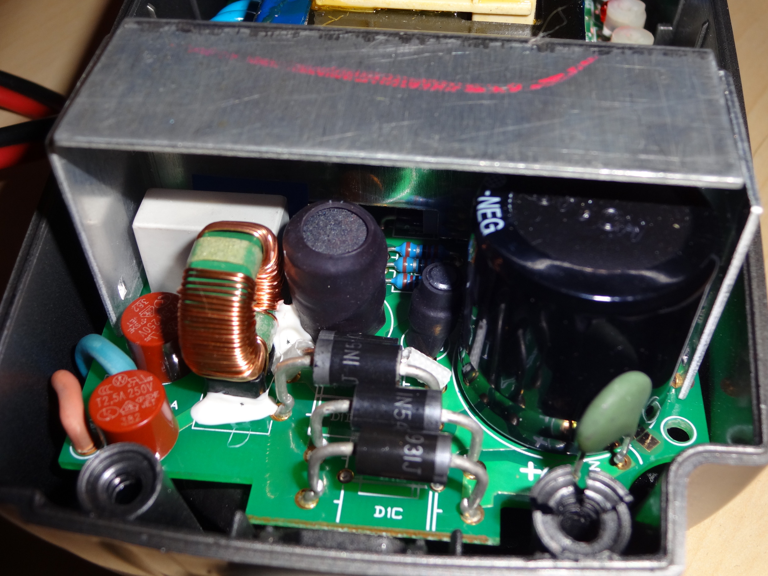

Hallo.
Wenn ein CTek XS7000 überhitzt (es gibt geschädigte Batterien, da
schaltet es nicht in Error, evtl. gibt es eine gefährliche Schädigung,
die das Gerät nicht abschalten lässt), muss ja wohl ein Bauteil zuerst
kaputt gehen.
Es gibt nur zwei Bauteile auf großem Kühlblech, es ist anzunehmen, dass
eines oder beide in diesen Fällen die hohe Wärme des Gehäuse
verursachen.
Was geht da eher kaputt, der Mosfet-N-Transistor oder die
Schottky-Diode?
Wird eines der beiden im Falle einer Überhitzung eher heiß, ist der
Grund für die Überhitzung?
Die Überlegung ist, ob ich gleich beides austauschen muss.
Kaufen müsste ich die eh getrennt voneinander. Spart kein Porto.

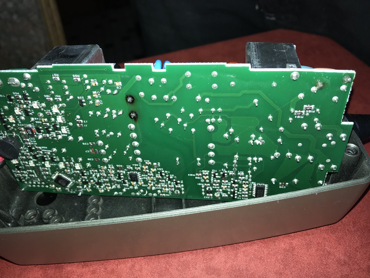

Hallo Forum,
ich hänge mein Anliegen hier mal an, ich hoffe dies ist OK.
Ich habe das Ctek MXS 7.0, als ich es angesteckt hatte hat es kurz
geblinkt. Seitdem sind alle LEDs aus. Es ist eine Diode abgebrannt.
(Siehe Fotos) Leider kenne ich die genaue Bezeichnung nicht. Kennt
jemand diese Diode? Was kann die Ursache sein für diesen defekt?
