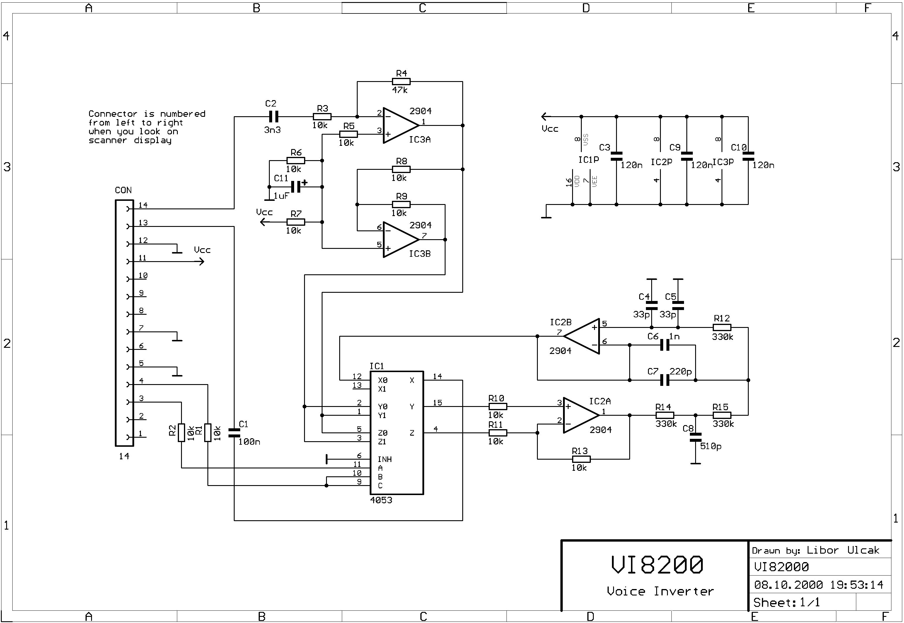

Hier der Schaltplan des Voiceinverter vom AR8200 (Funkscanner). Die
Schaltung eignet sich gut zum Nachbau, ich spreche da aus Erfahrung!
Für die OPVs können auch andere Typen verwendet werden, das ist
unkritisch.

> @Bernhard:
> Das ist aber eher ein descrambler.
> Ich suche einen VERschlüsselungsbaustein mit einstellbarem Code.
Wozu verschlüsseln, wenn man es nicht wieder entschlüsselt?

#3755484
Wer hat diese Leiche wieder ausgegraben?
Ich vermisse in der Schaltung einen Niederfrequenzoszillator, irgendwo
bei  5kHz. Anscheinend steckt der in dem genannten AOR-Gerät. Mit dem
werden zwei der drei Analogumschalter im 4053 (Eingänge B/C, Schalter Y
und Z) periodisch umgeschaltet. Der nachfolgende Differenzverstärker
IC2A und Tiefpassfilter IC2B führen das "verschlüsselte" Signal auf den
dritten Analogschalter X, mit dem über Eingang A das Signal ein- oder
ausgeschaltet werden kann. Zum Entschlüsseln wird genau dieselbe
Schaltung wieder benutzt.
Der Doppel-OP oben verstärkt nur das Eingangssignal, und hat über C2
eine Hochpassfunktion.
