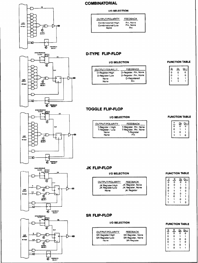

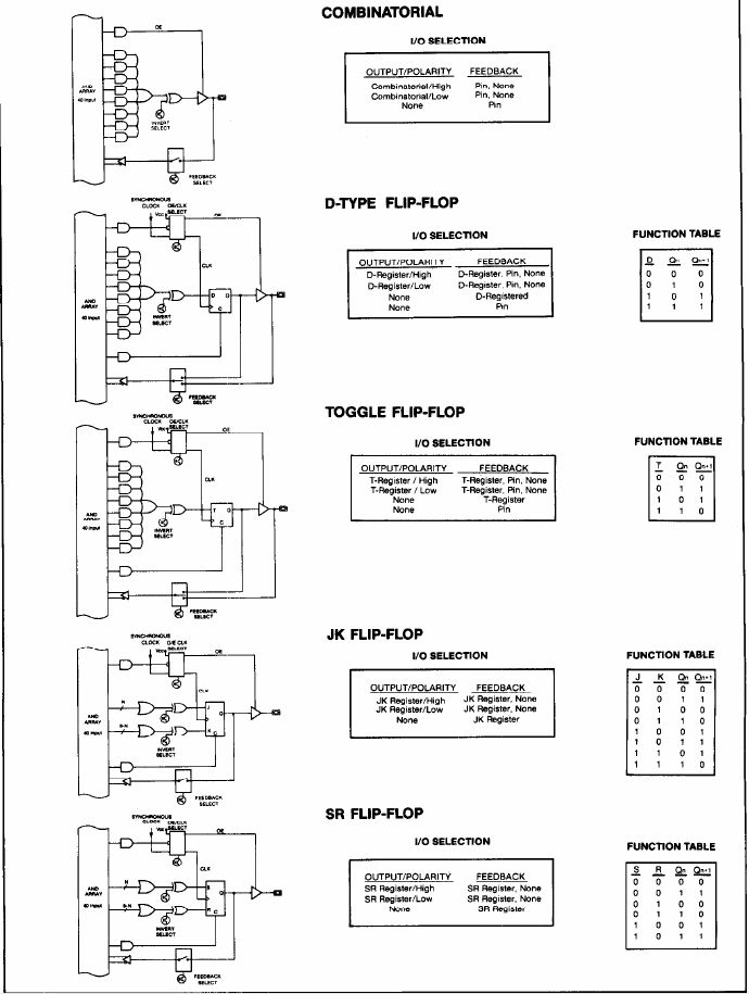

Hier zeigt das PDF auf Seite 5 von 9 wie sich die FF in den Macrozellen
konfigurieren lassen:
http://www.tiffe.de/Robotron/Bausteinuebersicht/EP610.pdf
Hat hier Jemand eine Idee wie ich das schaltungsmäßig ggf. umschiffen
kann damit ich die Schaltung von Seite 10 (von 100) aus dem Chipkit
Manual oben
vielleicht doch noch da rein bekomme?

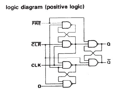

Wie wäre es 2 S/R FlipFlops zu verwenden und daraus ein D-FlipFlop zu
machen. Dann sollte es möglich sein auf D also auch auf die einzelnen S
und R Eingänge zu verwenden
von Holm T. (Gast)

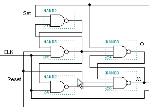

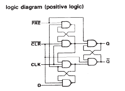

Lt TI Datenblatt zum 7474 sieht die Ersatzschaltung wie der erste Anhang
aus.
Ich habe das aufgedröselt und mir dabei gedacht das ein Solches D-FF mit
D Eingang am Masse equivalent zur Schaltung im 2. Bild sein müßte..
Hat da Jemand Einwände?

von Roger S. (edge)
Rate mal warum es Ersatzschaltbild heisst.
Solch ein Latch-Zirkus ist in einem PLD keine Gute Idee,
speziell dann wenn das mit anderer Logik verknuepft wird.
Um ein halbwegs reproduzierbares Resultat zu erhalten, muesstest du das
eh mit WYSIWYG kompillieren.
Tip 1: Im MAX+plusII gibts hunderte von den 74er als Makros.
Tip 2: Anstelle von dem legacy Kram die parametrierbaren LPM Makros
verwenden.
Tip 3: Nimm ein CPLD wie z.B. den EPM7032AELC44.
Gibts fuer weniger als Drei Euro.
Der ist ISP und du kannst ein aelteres Quartus II zum Schaltungs Design
nehmen.
Cheers, Roger

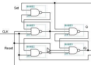

von Holm T. (Gast)
Ich habe mir indessen die LPM Geschichte angesehen, wie ich es vermutet
hatte ändert das Nichts, siehe Bild. (dem ersten Anhang fehlt die
Extension, sorry)
Gruß,
Holm

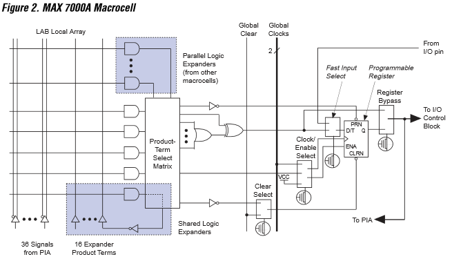

von Roger S. (edge)
Holm Tiffe schrieb:
> Was ist "andere Logik?"
Das was um den halben 7474 Nachbau drumrum hinkommt.
> Was meinst Du mit "mit WYSIWYG kompillieren"?
das die Logik die du gezeichnet hast nicht reduziert wird.
Du wirst keine Freude haben getaktete Flip-Flops mit
latches nachzubauen die dann mit weiterer Logik verschmelzen.
Das was du da in Schematics hinmalst hat ein ganz anderes
Laufzeitverhalten als wenn du das Diskret aufbauen wuerdest. Nicht nur
das, es aendert sich mit jeder Iteration von deinem Schaltplan.
> Was ist ein LPM Macro? Erkläre mal bitte und auch was ich da machen
> könnte um an das FF in der MC nachträglich einen Preset Eingang ran zu
> fummeln. Schaue Dir bitte das angehängte Bild an. Die Software MAX+plus
> II kenne ich schon seit gestern..
Geht nicht, aber das ist nicht Dein eigentliches Problem:
Die Logik 1:1 aus dem Datenblatt abzeichnen.
Denn die Funktionalitaet von so einem DC003 z.B. sollte sich in einem
Classic EPLD nachbilden lassen, aber halt nicht so wie im Simplified
Logic Diagram.
Wenn du trotztem auf abzeichnen stehst, schau dir das angehaengte Bild
an.
> Meinst Du die hätten damals (Tm) so lange gewartet bis ein
> MAX[37]000A verfügbar war um das zu implementieren?
Nein, die hatten ja alles in EPLDs gezeichnet.
Cheers, Roger
von Holm T. (Gast)
Ja und nun? Du erzählst mir wie es nicht geht und zeigst mir die MAX7000
Macrozelle die das Problem nicht hat, denn der Preset Eingang ist da
deutlich zu sehen.
So weit war ich aber schon vorher, ich hatte das bereits sowohl mit
MAX3000A als auch mit MAX7000A als Ziel synthetisiert, das hilft mir
also so nicht.

> Und warum probierst du es dann nicht einfach aus, ob es so funktioniert,
Das werde ich natürlich tun.
> wie du dir denkst? Warum suchst du hier noch die Bestätigung, dass das,
> was du vor hast, eine super Idee ist?
Wie schon geschrieben, ich dachte hier kann man sachdienliche Hinweise
bekommen, dem ist wohl nicht so.
> Mach es doch einfach! Wenn es tut, prima und wenn es nicht tut, dann
> liegt es vielleicht daran, dass du mit den sehr eingeschränkten
> Ressourcen deiner Steinzeit-Bausteine an die Grenzen gestoßen bist.
Denke doch mal darüber nach was ich erreichen möchte und wie komplex der
ausgesuchte IC ist. Denkst Du es ist förderlich ein DE1 Board oder Sowas
zu diesem Zweck einzusetzen?
> Du hast dir in den Kopf gesetzt, das mit dem alten Gammel zu machen. Und
> die möglichen Lösungen hast du präsentiert. Wenn es auf deinem Chip kein
> passendes FF gibt, dann kannst du es nicht herbeihexen. Wenn du also ums
> Verrecken diesen Chip verwenden magst, dann bau dir das FF. Ob es dann
> auch zuverlässig funktioniert, steht auf einem anderen Blatt. Aber das
> kannst du ja ausprobieren.
Die Bausteine sind moderner von der Architektur her als GALs und es paßt
auch mehr rein.
Seit ihr hier alle derartig auf die "großen" FPGAs fixiert das es Nichts
mehr neben diesen geben darf, so das Alles kleinere unter Gammel
firmiert?
Ich hatte gehofft, das hier vielleicht Jemand ist der aus Erfahrung mit
diesen Dingern was dazu sagen kann, aber dieses Wissen ist wohl
zumindest hier ausgestorben. Es scheint OK zu sein wenn Jemand einen
alten Rechnerkern auf einen Spartan IV bruzelt und damit spielt, obwohl
man das Selbe auch in blanker Software auf dem PC erreichen kann. Wird
man mit der Hardware noch etwas älter scheint hier eine Grenze
überschritten zu werden die nicht tolerierbar ist. Schade..und
erstaunlich. Nebenan wird über Z80 oder über Röhren oder aber auch um
den 250igsten LED Treiber diskutiert ohne das man sich was über Gammel
anhören muß. Vielleicht ist hier deshalb nichts los?

von Schlumpf (Gast)
Holm Tiffe schrieb:
> Schlumpf schrieb:
>> Was willst du eigentlich hören?
> Ich dachte an nachvollziehbare technische Dinge.
Na es wurden doch genug nachvollziehbare Dinge genannt, oder nicht?
Es wurde genannt, dass ein zusammengetricktes Latch Probleme bereiten
kann. Es wurde genannt, dass die Schaltungen, die du abzeichnest
"simplified" sind und unter Umständen gar nicht die vollständige
Funktion darstellen. etc.
Leider sind das alles nachvollziehbare technische Dinge, die du
offensichtlich nicht hören willst, da sie allesamt beinhalten, dass
deine strikte Vorgabe des Chips eben nicht zielführend ist.
So wie ich es verstehe, hättest du gerne jemanden, der dir zeigt, wie
man aus Nichts ein D-FF mit R und S erschafft und dir dann auch noch
bestätigt, dass das alles wunderbar und zuverlässig funktioniert.
Das wird wohl keiner tun.
Wie man so ein übles Latch-Gebilde baut, hast du ja selbst gepostet mit
der Frage, ob jemand Einwände hat. Nun haben die Leute berechtigte
Einwände, aber das passt dir offensichtlich nicht so recht in den Kram.
Daher meine wirklich ernst gemeinte Frage, was du hier hören willst?
Und daher auch mein gut gemeinter Ratschlag: Probiere es doch einfach
aus, ob dein Latch-Konstrukt dann in der realen Hardware das tut, was du
willst.
> ausgesuchte IC ist.
Mache ich. Und ich sehe, dass du eine Schaltung bauen willst, und der
Chip, den du dir dazu ausgesucht hast, nicht sonderlich dafür geeignet
ist.
Wieso ein Board? Du suchst doch nur einen Chip. Wenn aber der Chip deine
Anforderungen erfüllen kann, ist er geeignet. Kann er aber leider nicht,
da eine deiner Anforderungen ist, dass du nur "hornaltes" Zeug verwenden
willst.
> firmiert?
Nein, ich bin eher lösungs-fixiert. Wenn es für ein Problem eine gute,
einfache und günstige Lösung gibt, dann nehme ich diese und versuche
nicht mit "Gewalt" unpassende Ansätze zurechtzubiegen.
von Holm T. (Gast)
Schlumpf schrieb:
> Holm Tiffe schrieb:
Was der originale DC003 machen soll ist dokumentiert und es gibt
Zeitdiagramme für den Bus anhand derer man die Funktion nachvollziehen
kann im oben verlinkten PDF.
Wenn die Innenschaltung nicht "simplified" wäre, könnten wir uns
wahrscheinlich über Einzeltransistoren in der Schaltung freuen.
Sich daran hochzuziehen halte ich für Quatsch und bin deshalb auch nicht
darauf eingegangen.
Ich habe exakt aus 2 Quellen gehört das es nicht geht, bzw. Probleme zu
erwarten sind. Das akzeptiere ich durchaus weil ich das auch nicht das
erste Mal höre/lese.
Wenn es aber darum geht was ich hören möchte dann sind das sachdienliche
Hinweise WIE ES GEHT oder gehen KÖNNTE in dem man z.B. einen
Schaltungsteil in diesem "simplified" Teil austauscht oder so abändert
das Race Conditions möglichst nicht auftreten.
Das man nachträglich an das FF der Makrozelle keinen Draht anlöten kann
ist mir klar, mir ist mittlerweile aber auch klar das weder Du noch
Andere
überhaupt begreifen was ich möchte.
Die Funktion des DC003 läßt sich mit Sicherheit auch z.B: mit JK-FF
erreichen, das ist eine Frage des Leims dazwischen und nicht eine Frage
ob an der Makrozelle ein SET Eingang dran ist. Das ganze Problem läuft
doch hier nur darauf hinaus das einerseits ein FF mit Set Eingang in der
Schaltung zu sehen ist und andererseits die Makrozelle diesen nicht
enthält. Was wäre wenn die Schaltung als ABEL/Verilog/VHDL vor läge,
wäre das dann auch so schlimm? Dann sieht man den Eingang nicht..
Die Chips sind aus 1993 und Leute haben damals auch ihre Probleme damit
gelöst. Es werden 58% der Resourcen der EP610 bei der Synthese
verwendet, der Platz darin ist also nicht das Problem und da ich auch
eine UV Löschlampe habe kann ich das Design ggf. nachträglich ändern,
trotz alter Chips ohne ISP.
Nonsense.
Nein. Es gibt keine Berechtigten Einwände nur ein verschwommenes geht
nicht, kein warum oder wieso und keinerlei Vorschläge wie es besser
geht.
Was ist an dem Latch Gebilde so übel und wie macht man es besser?
Anderer Chip?  oder gar nicht? Will ich ein Perpetuum Mobile bauen?
Meinst Du wirklich ich möchte das jetzt ein weiteres Mal erklären?
Rede ich soo undeutlich?
> willst.
>> ausgesuchte IC ist.
> ist.
Eventuell würdest Du auch feststellen das die CPU die ich einsetzten
möchte auch nicht geeignet ist, K1801VM2, russisches NMOS, 5V bäh ..
oder so.
> willst.
Und Du bist nicht bereit mit mir darüber nachzudenken wie ich die
Anforderungen ggf. modifizieren kann damit der Chip geeignet wird.
Hornalter CPU Chip, eben so alte Interrupt Logik, ist das so schwer zu
begreifen?
>> firmiert?
Die von Dir vorgeschlagene Lösung lautet SIMH oder Ersatz-11 oder wenn
es unbedingt programmierbare Logik sein muß z.B. PDP2011, es gibt da
mehrere Varianten.
Du gehst von Problem -> Lösung aus, soso.
Einerseits erzählst Du das die Schaltung eh nicht funktioniert weil sie
"simplified" ist und andererseits bestehst Du darauf das der EP610
ungeeignet ist, weil ein Schaltungsdetail sich nicht 1:1 abbilden läßt.
..und das hältst Du für "lösungs-fixiert"?
Das ist der Punkt bei dem ich in Real Life eher persönlich und
ausfallend werde.
Nochmal für die Keilschrift:
Ich möchte die digitale Logik der Implementation im DC003 diskutieren
und die "simplified" Schaltung so modifizieren das sie die Anforderungen
erfüllt und im PLD möglichst keinen Ärger macht. Dabei hätte ich gerne
auf das Wissen erfahrener Leute zurück gegriffen um dabei selber was zu
lernen.
Ich möchte nicht darüber reden welcher Chip besser geeignet ist weil ich
das schon weiss. Diese "Lösung" erfordert auch kein Nachdenken.
Ich kann nicht "ad hoc" ausprobieren ob der Chip die Anforderungen
erfüllt, weil die entsprechende Hardware erst noch zu erstellen ist.
Seltsamerweise mache ich mir aber vor dem Löten Gedanken welche Funktion
ich durch welche Chips darstellen kann.
Gruß,
Holm

von Schlumpf (Gast)
> Andere
Doch, tun wir.. nur DU begreifst hier einiges nicht.
Da irrst du aber ganz gewaltig!
Wenn kein asynchroner SET-Eingang an der Makrozelle dran ist, dann
kannst du dich auf den Kopf stellen. Du bekommst den da auch nicht hin.
Ob du das jetzt mit JK-FF oder sonstwas zusammenschusterst. WENN die
Makrozelle keinen asynchronen Set-Eingang hat, dann kannst du auch keine
Funktion abbilden, die einen asynchronen SET benötigt.
Würdest du nur einen SET benötigen, könnte man darüber nachdenken, die
Logik so umzustricken, dass du den RESET als SET verwendest. Da du aber
beides brauchst, geht das nicht.
Doch sieht man, wenn man weiss, wie VHDL etc funktioniert. Jeder, der
sich mit der Materie auskennt, sieht SOFORT, ob dieses Konstrukt einen
asynchronen Eingang erfordert oder nicht.
Wenn dich das interessiert, warum fragst du das dann nicht. Können wir
ahnen, dass du den Unterschied zwischen einem Latch und einem Register
nicht kennst?
Doch bin ich. Aber du bist nicht bereit zu akzeptieren, dass das eben
nicht geht. Du kannst die Schaltung umstellen, wie du willst. Wenn eine
Funktion es erfordert, dass sie asynchron gesetzt und zurückgesetzt
werden muss, dann brauchst du auch die Ressourcen dazu.
Na ja ich lese mir gerade noch den ganzen anderen Stuss durch, den du
hier absonderst und habe auch gar keine Lust, darauf zu antworten.

Du kannst ein JK-FF in ein D-FF überführen und andersrum. Aber in allen
Fällen werden die Eingänge mit den Flanken übernommen. Wenn du nun
zusätzlich einen asynchronen S und R Eingang benötigst, aber die
Hardware auf dem Chip diese nicht vorsieht, dann kannst du überführen,
wie du willst. Du bekommst diesen ASYNCHRONEN Eingang nicht.
Das Einzige, was du machen kannst ist, dass du die gesamte Funktion von
Grund auf neu baust und das gesamte Design synchron auslegst. Alle
Register arbeiten mit dem gleichen Takt und die Eingänge, die in deinem
Schaltbild Takte darstellen, werden zu ganz normalen asynchronen
Eingängen. Dazu benötigst du aber einen Systemtakt, der deutlich
schneller Taktet, als das schnellste auftretende Signal. UND du musst
sicherstellen, dass die durch das synchrone Design größere Latenzen kein
Problem für deine Schaltung darstellen. Aber auch hier wirst du mit
deinem alten Baustein nicht wirklich weiterkommen, da dir in einem
synchronen Design ganz schnell deine Ressourcen ausgehen.

Erster aus dem Bauch Schnellschuss um mit 2 Flipflops das R/S Flipflop
des DC003 zu ersetzen :
  .--|D    Q|---.           |
     .---R--.   |           |
Set      |      |           |
  |  |      |      | exor |-.
  .-*|D    Q|------|      |
     .---R--.
Reset    |
von bko (Gast)
nee, det is oochh nix, sorry
Und wenn ich mir den DC003 genauer ansehe, ui der ist ja wüst
asyncron, 4 nein 5 Takte!
Neue Idee: den EP610 mit schnellem Takt (>=30 MHz oä) versorgen und
die Logic syncron als Statemaschine realisieren?
Eventuell merkts der Rest der PDP nicht, weil der original Chip ja
nicht sooo schnell ist (lt. Timingdiagramm auf Setie 12).

@bko:
Dein Vorschlag sieht nicht schlecht aus, aber was passiert z.B. nach
Power-On und anschließendem asynchronen SET?
Wenn ich jetzt nichts übersehen habe sind die beiden Q nach PowerOn auf
"0". Damit ist der Ausgang des XOR ebenfalls "0". Kommt jetzt ein SET
tut sich gar nichts. Das Gebilde wird nicht gesetzt. Oder übersehe ich
hier was?
von Schlumpf (Gast)
Die Idee hatte ich ja auch schon gepostet..
Scheitert aber daran, dass der EP610 nicht so schnell getaktet werden
kann, dass er die Signale noch sampeln kann (Wenn ich die verschwommenen
Timing-Angaben in dem Datenblatt richtig interpretiere und die Zahlen
dort als ns zu interpretieren sind)

Ich muß nun also Logik erfinden die die Erfordernisse eines solchen
System nachbildet. Ich kann zu diesem Zweck entweder die Originalchips
verwenden oder ich kann irgend eine programmierbare Logik dafür
verbasteln.
2 Mal die Funktionalität des DC003 in einem dieser EP610 Chips wird
nicht passen (2 serielle sind üblich), aber vielleicht passen noch
andere Kleinteile der Schaltung mit hinein. Bevor die EP610 hier
aufschlugen war schon ein anderes CPLD geplant, aber aus Lust und Laune
wollte ich halt diese Teile einsetzten. Vielleicht bin ich ja "gemein",
aber ich habe mir das halt eingebildet, wohl wissend das es möglich ist
verschiedene FlipFlop Typen ineinander "überzuleiten". Über das Problem
mit der Asynchronität hatte ich auch schon nachgedacht, es gibt auf der
Platine 20Mhz Takt der IMHO schnell genug sein müßte das oben in
LMC-conf.gif zuunterst angegebene RS-FF dafür verwenden zu können, ich
habe das aber noch nicht nachgerechnet. Die EPLDs sollten bis locker
50Mhz mitmachen.
Ich habe einige "mittlere" CPLDs von Xilinx, Lattice und Altera da und
habe mir auch die entsprechende Designsoftware dazu angesehen. Natürlich
kann ich die Teile im PLCC Gehäuse in einer Fassung auch auf die
Lochrasterplatine setzen, aber DIL ist noch einfacher.
Ich hatte schon probiert die Schaltung in ein XC9572 und in EPM3032/64
zu synthetisieren, es gab dabei soweit kein Problem. Das Problem gab es
halt in den EP610, aus den oben genannten Gründen ... und da habe ich
halt nachgefragt wie es vielleicht trotzdem geht, durch Modifikation der
Schaltung z.B. Die größeren CPLDs dürfen dann gerne für Peripherie zur
CPU liegen bleiben, IDE-Adapter z.B. und ich habe auch noch vor an
meiner Bit-Slice CPU weiter zu basteln.. nur nicht ausreichend Zeit.
Das was ich aber hier erfahren hatte... nunja, ihr habts ja sicher
gelesen,
das war das was ich schon selbst raus bekommen hatte.
Deine Lösung mit den 2 FlipFlops gefällt mir, dürfte auch noch rein
passen, aber es wird eine Weile dauern bis ich Bescheid geben kann ob
das auch funktioniert.

@Schlumpf:>Denn sachliche Hinweise hast du jede Menge bekommen.
Ich fange mal von oben an:
verwenden.
..bringt Nichts, weil diese Sachen im EP610 wegen des fehlenden Set
Eingangs nicht funktionieren.
Es stand im Eingangsposting das ich das nicht wollte.
.. Rogers Hinweise wegen Zeitverhalten: Das war mir bekannt und das war
der Grund warum ich hier um Erfahrungen und Hinweise bat.
Von Dir kam wenig Konkretes (schaue selber nach), es war aber genau
mitzuschneiden das Du den Thread von der Mitte zum Anfang hin gelesen
hattest.
Ich habe keine Erfahrung damit wie sich Schaltungen aus kombinatorischer
Logik mit Rückführungen konkret verhalten, ich wußte nur, das man das
das tunlichst vermeiden sollte (ich kann lesen, auch Bücher). Ich hatte
mir nur vorgestellt ein getaktetes RS-FF an stelle der D-FF einsetzten
zu können, das kann die Makrozelle ja.
Ich hatte aber erwartet das da eventuell Jemand mit Tricks oder
Hinweisen aufwarten kann (mehrere FF hintereinander, Verzögerungen
,evtl. extern etc.). Auf Sowas war ich aus. Bekommen habe ich "geht
nicht" und das war mir echt zu wenig.

von Schlumpf (Gast)
Holm Tiffe schrieb:
> Nun gibts scheinbar doch eine Lösung und "geht
> nicht" stimmt nicht mehr, aber nun isses geheim.. so ein Zufall aber
> auch.
Nein, ist nicht geheim. Ich habe nur geschrieben, dass ich keine Lust
habe, sie zu posten.
Man bastle einfach das, was nicht integriert zur Verfügung steht, extern
dazu. Stichwort: 7474
Bei den sachlichen Hinweisen bezog ich mich darauf, dass dir bereits
früh mitgeilt wurde, dass dein Vorschlag, das vereinfachte Schaltbild
des 7474 abzubilden, problembehaftet sein wird. Du hast es vorgeschlagen
und nach Einwänden gefragt und von Roger kam ein Einwand.
Allerdings hat er dir nicht haarklein erklärt, warum das problematisch
ist, weil zu diesem Zeitpunkt noch keiner wusste, dass du in Punkto
Digitaltechnik nicht unbedingt sehr viel Erfahrung hast und somit davon
ausgegangen werden konnte, dass du bei den von Roger genannten
Stichworten bescheid weisst, was gemeint ist.
Da dieser Ansatz aber nur "problematisch" aber nicht "unmöglich" ist,
habe ich dich gefragt, was du denn jetzt genau hören willst und warum du
es nicht einfach ausprobierst? Bis dahin konnte ich wirklich noch nichts
Verwerfliches feststellen.
Holm Tiffe schrieb:
> es war aber genau
> hattest.
Ich habe nicht, wie du vermutest, erst geantwortet und dann gelesen.
Meine Antwort es auszupobieren, bezog sich auf deine Idee, das FF mit
Gattern nachzubauen trotz der ganzen Bedenken in den Posts davor.
Vielleicht hast du es als "Wolke" verstanden, auf der ich sitze und
Pfeile nach dir schieße. So war es aber nie gemeint. Ich habe lediglich
ein paarmal versucht, dir zu verdeutlichen, dass es prinzipbedingt
meines Erachtens ausgeschlossen ist, ein asynchrones Verhalten mit
synchronen Elementen darzustellen. (Der Frosch, der einfach nicht
zwitschern kann).
Es sei denn, man baut das Register selber, mit allen Problemen, die von
anfang an gepostet wurden.
Gegen später kam dann mein Vorschlag, nicht einfach nur das FF zu
ersetzen, sondern die ganze Schaltung komplett synchron aufzubauen, den
ich dann aber fälschlicherweise verwarf, weil ich die Timingdiagramme
falsch gelesen habe.
Zu diesem Zeitpunkt war dann aber die Wut darüber, dass ich dir hier so
überheblich begegne, derart groß, dass nahezu alles, was geschrieben
wurde nur noch abfällig kommentiert wurde. Beiderseits und völlig
unnötig.
Nun, dumm gelaufen und vermutlich basierend auf Missverständnissen
unschöne Ausmaße angenommen.
Also fassen wir zusammen, was meine (fachlich) Meinung zu dem Thema ist:
1.)
Entweder versuchen, es über selbstgebaute Register (eher Latches)
zusammenzubasteln, was ich für eine sehr wacklige Idee halte.
2.)
Oder es komplett synchron abbilden, was ggf gerade noch so funktionieren
könnte, wenn sichergestellt ist, dass die Latenzen die dadurch
entstehen, das Verhalten der Schaltung nicht kaputt machen. Wenn es
klappt, ist das sicher die sauberste Lösung unter den gegebenen
Vorgaben, aber auch die aufwändigste.
3.)
Oder die Schaltung wie sie ist, in das PLD braten und die beiden D-FF
extern setzen (4747).
4.)
Und die Idee, die gegebene Schaltung durch "Umstellen" so hinzubekommen,
dass da ein R und S -Eingang am FF entsteht, scheidet aus, da meines
Erachtens prinzipbedingt unmöglich.
zu 1) Dieser Ansatz stand im Raum, als ich in meinem ersten Beitrag
empfohlen habe, es doch einfach mal zu probieren, weil wackling und
daher auch sicher keine verlässliche Aussage von irgendjemandem zu
bekommen, dass das so tun wird.
zu 4) Das war dann dein Ansatz und ich habe dir immer und immer wieder
versucht, klar zu machen, dass das ein Holzweg ist.
zu 2) Habe ich etwas später in den Raum geworfen, wohl wissend, dass das
auch problematisch ist, da Latenzen entstehen, von denen die Auswirkung
auf die Schaltung nicht bekannt ist. (und von falschen
Timinganforderungen ausgegangen bin).
zu 3) Die Lösung, die naheliegend und einfach ist, von der ich aber
keine Lust mehr hatte, sie zu posten und mich der Gefahr auszusetzen,
angemacht zu werden, weil sie nicht 100%ig deiner Anforderung, alles in
das PLD zu packen, entspricht.
Deine Anforderung war, diese gegebene Schaltung mit dem gegebenen PLD
nachzubilden.
Wie du siehst: Lösungen 1,2 und 4 sind alle mit einem "aber" behaftet
und daher nicht als DIE Lösung zu sehen, die das Verhalten deiner
vorgegebenen Schaltung 1:1 betriebssicher und reproduzierbar wiedergeben
können und Lösung 3 kommt ohne ein weiteres Bauteil nicht aus.
Vielleicht ist das der Grund, warum du ein paarmal "geht nicht (unter
den gestellten Bedingungen)" gehört hast.
Was aber nicht heißt, dass es für dein schaltungstechnisches Problem
keine Lösung gibt. Sie wird nur immer ein Kompromiss sein aus "passen

von Holm T. (Gast)
Schlumpf schrieb:
>> auch.
..der etwas verschwommen zu interpretieren war hinsichtlich anderer
Logik oder so. Ich habe das nicht ignoriert, sondern wollte erklärt
haben wie er es meint.
Es ist nicht so das ich mit Digialttechnik so unerfahren wäre,
allerdings habe ich programmierbare Logik bisher kaum benutzt. Ich habe
zwar gelesen
das das Zeug verrückt spielen kann bei Rückführungen, mir sind aber da
nicht alle Konsequenzen klar.
Ich nehme an (habs nicht probiert) das ein so "diskret" nachgebauter
7474 aus Gattern funktionieren wird, mir ist aber klar das die
eigentliche Schaltung in einem PLD völlig anders aussieht.
Es gibt halt noch Nichts das ich wirklich ausprobieren könnte. Ich
wollte die Verwendbarkeit der Bausteine für diesen Zweck erforschen und
diskutieren. Eine richtige Platine zu entwickeln lohnt nicht, ich baue
garantiert kein 2. Ding dieser Art und jemand Anderen wird es so nicht
interessieren. Es ist aber auch ätzend so eine CUL-Draht Mimik
nachträglich wieder völlig verändern zu müssen.
> Holm Tiffe schrieb:
>> es war aber genau
>> hattest.
Die Bedenken hatte ich doch selber, sonst hätte ich hier nicht gefragt
wie sich das vielleicht umschiffen läßt.
Du hast aber einfach nicht aufhören wollen Holz in den Wald zu tragen..
> zwitschern kann).
> unnötig.
Den vorletzten Satz verstehe ich nicht. Dem letzteren stimme ich
freilich zu.
Genau.
> 1.)
> 2.)
> 3.)
> 4.)
Das ist mir doch klar, ich wollte aber drüber reden.
Ich bin mir über grundsätzliche Zeitbedingungen hier auch nicht im
Klaren,
der Prozessor kann nur 64 KWorte (keine MMU) adressieren, ist aber
schneller als das was DEC gebaut hat. Die Dokumentation dazu ist zwar
sehr umfangreich (es gibt die inneren Schaltpläne der CPU) besteht aber
aus häßlichen Scans und ist natürlich in russisch. Russisch mußte ich
zwar in der Schule mal lernen, habe das aber zu 95% vergessen weil nicht
gebraucht.
Ess fällt mir also schon schwehr da die richtigen Infos zu finden.
Freilich gibt es Zeitdiagramme, aber da müßte ich erst mal Zahlen dran
schreiben.
Das heißt: es ist lange nicht so konkret das ich Aussagen über funzt
oder nicht machen könnte, zumal der Schaltungsteil mit dem DC003 zu den
grundsätzlichen Notwendigkeiten gehört die erfüllt werden müssen damit
sich das Teil überhaupt meldet.
Ja, das hast Du, Du hast nur nicht damit raus gerückt warum und das ist
doch das was ich wissen wollte. Ich will doch nicht bei jedem weiteren
Gatter fragen ob das vielleicht funktioniert sondern was dabei lernen.
Eine Formulierung Deinerseits wie etwa "..weil sich das Ganze durch die
Rückführung nicht mehr vorhersehbar verhalten wird" oder so klänge
völlig anders als "Du willst nicht hören, das funktioniert nicht,
probiers doch aus" .. und das immer wieder. Das war es was ich mit
sachdienlichen Informationen oder Hinweisen gemeint habe.
> nachzubilden.
> die Timings noch bei einem synchronen Design", "bekomme ich das
> selbstgebaute Register zufällig stabil" und "akzeptiere ich ein
> zusätzliches Bauteil".
> Welchen dieser Kompromisse du eingehen möchtest, musst du dir selber
> beantworten. Oder darauf hoffen, dass doch noch jemand eine erleuchtende
> Idee hat, die deine Schaltung 1:1 abbildet..
> So, ich denke, ich habe es jetzt wieder auf die Sachebene
> heruntergebracht und vielleicht konnte ich dir sogar tatsächlich helfen
> und dir klar machen, dass es nicht meine Absicht war, dir überheblich
> gegenüberzutreten.
Ok, akzeptiert. Hier unten gefällt es mir auch besser :-)
Nochmal zu den Bedingungen:
Ich habe nie erzählt das z.B: ein externer 7474 nicht in Betracht kommt
oder das ein 1:1 Ersatz für den DC003 dabei heraus kommen soll.
Der DC003 ist doch auch nicht der einzige Baustein des "Chipkits" der da
benötigt wird die Uarts an den Bus zu klemmen. (Das Thema UART ist bei
der PDP11 sowieso eine Krankheit, die verwendeten Bausteine sind in
keiner Weise programmierbar, das ist Alles Hardware. Es gibt jeweils 8
parallele Ein- und Ausgänge für die Daten am Uart und zusätzliche E/A
für den Status und das serielle Format, daraus muß man Register für die
CPU bauen, alles mit Gemüse) Ich kann durchaus erstens Funktionalität
aus dem PLD auslagern und ich kann Teile der Funktion anderer
Bauelemente einfügen. Das ALLES stand hier zur Diskussion. Deswegen war
meine Frage ob ich so undeutlich rede auch zumindest zum Teil ernst
gemeint.
Ich hatte aber auch den Eindruck das über die ganze Sache als Solches
die Nase gerümpft wird, das Ganze ist nichts als ein Spielzeug, aber es
ist doch nicht schlechter als LED Cubes oder so..?
Ich weiß nicht ob ich in der Lage bin das Ganze auf synchrone Logik
umzusetzen. Was kann ich am besten zur Simulation verwenden und wie
kriege ich die Bus-Zeitdiagramme in diese hinein?
@bko:
"Mein Name ist Lohse, ich kaufe hier ein."
Das ist Beides aus "Papa ante Portas".
https://www.youtube.com/watch?v=pAyo7I_NQXc
Gruß,
Holm

von Fpgakuechle K. (Gast)
Ideenskizze:
Man könnte das asynchrone SET durch ein synchrones SET nachstellen:
-Statt an GND liegt D an einem OR
-vor dem C-Input einen Multiplexer MUX
-etwas logic  die, wenn  sonst SET aktiviert wird (wohl das signal vor
dem VECRQSTB Ausgangstreiber) Über ein '1' an dem OR D auf '1' bringt
und über den MUX den C-Takt nachgeneriert.
Den Sonderfall das SET und CLR gleichzeitig aktiv sind müsste man auch
noch bedenken. Dann hätte man das FF mir asynchronen SET/CLR und
synchronen CLR in ein D-FF mit asynchronenen Reset umgewandelt - das
sollte ja die Bibliothek hergeben.
MfG,
von Schlumpf (Gast)
An sowas in der Art hatte ich auch schon gedacht, (wenn ich deine
Beschreibung richtig interpretiere) aber dann wieder verworfen, weil man
ja eigentlich nur über Laufzeiten den Takt knapp dem SET "nachschiebt".
Das ist natürlich so ne Sache, wo man schon sehr genau hinschauen muss,
dass man die Latenz durch die Logik so groß macht, dass es am Register
keine Setup-Zeit-Verletzung gibt.
Die ganze Sache steht und fällt damit, dass die Laufzeiten durch MUX und
OR so zusammenpassen, dass erst die Daten anliegen und dann der Takt
kommt.
Kann funktionieren, oder auch nicht. Und das kann nach jedem
Synthetisieren anders aussehen (es sei denn, man nagelt den Synthesizer
komplett mit KEEPs etc fest).
Und selbst dann kann es noch passieren, dass es im Sommer plötzlich
nicht mehr tut, wenn es draußen wieder wärmer wird ;-)
Wie gesagt, ich habe auch schon darüber nachgedacht, "künstliche" Takte
durch bewusst herbeigeführte Glitches und / oder Skews zu erzeugen und
so eine Art Asynchronität zu simulieren. Aber Die Idee fand ich dann
genauso "eklig" wie das selbstgezimmerte FF aus Gattern.
Oder habe ich deinen Ansatz falsch verstanden?
von Holm T. (Gast)
Hehe Gurus, kann ich irgendwie helfen, z.B. das ich evtl.
Schaltungsteile ausprobiere? Natürlich ist das dann aber auch wieder was
Anderes als die komplette Schaltung...
Gruß,
Holm
von Schlumpf (Gast)
Genau das ist das Problem, wenn man mit irgendwelchen laufzeitabhängigen
Funktionen arbeitet.
Du probierst es isoliert aus und es kann sein, es tut, und dann packst
