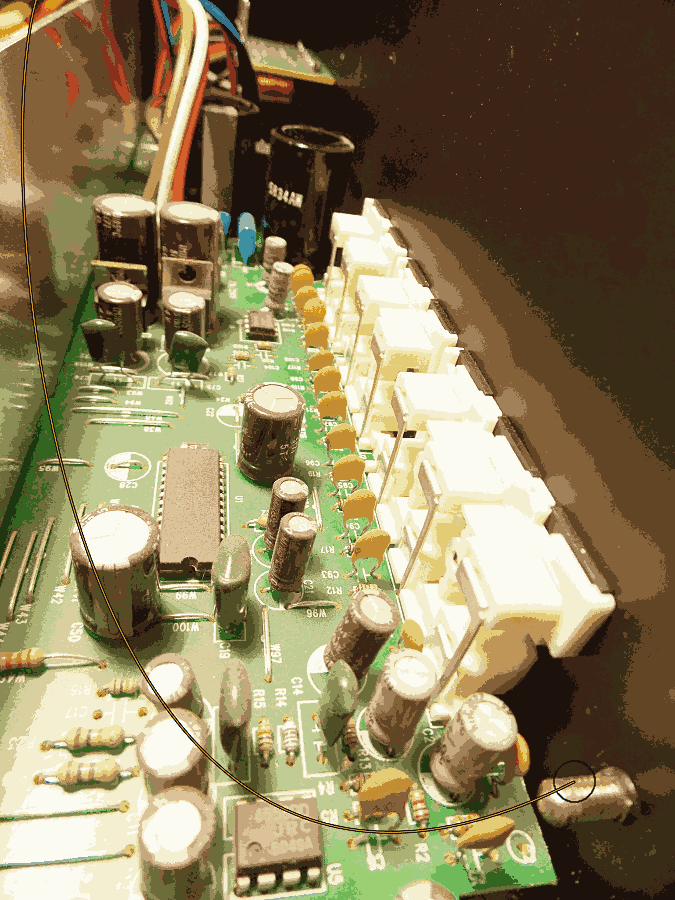

Das Gerät war damals neu, man kann sagen das Brummen kam mit dem Gerät.
Ich habe erst jetzt das Gerät geöffnet, die Schaltplatine des Kopfhörers
ausfindig gemacht *+* das dazugehörige Kabel das zu einer anderen
Platine geht.
Naja habe leider kein Oszi zu verfügung, habt bitte Verständnis, ehrlich
gesagt draue ich mich das auch nicht zu auf der Platine etwas zu messen.
Foto mit den Bauteilen auf dem Wege.

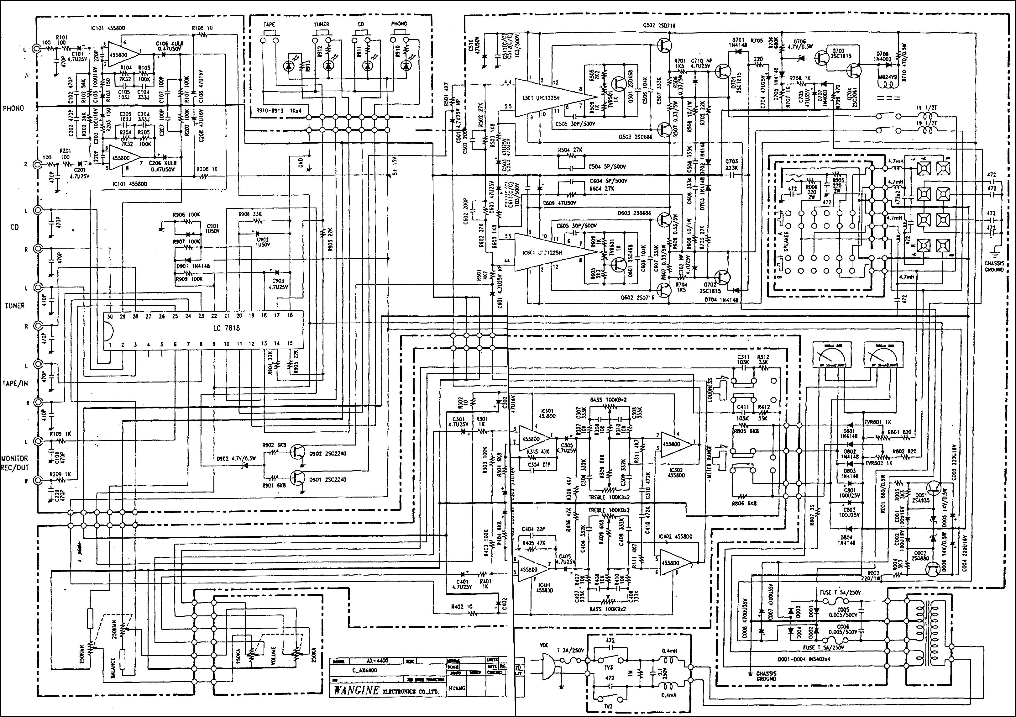

Schaltung:
Ich habe nur diese eine Quelle im Internet ausfindig machen könnnen:
Hier: Wangine 8030 (statt 9050) (Schaltung siehe oben)

Aus dem Schaltplan geht hervor, dass die Ausgänge mit integrierten
Endstufen realisiert wurden, die eine Gegenkoppelung haben. Bei diesen
Chips sollte man davon ausgehen dürfen, dass sie Brummen auf der
Spannungsversorgung ausreichend unterdrücken. Abgesehehn davon sollte
die Versorgungsspannung ohne großartige Last nicht wirklich brummen.
Das würde ich auf jeden Fall mit einem Oszilloskop nachmessen. Blöd,
dass du keins hast.

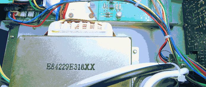

Vielleicht strahlt der Transformator kräßtige Magnetfelder ab, die von
den Bauteilen um die Endstufe herum oder den Leitungen zum
Lautstärke-Poti empfangen werden. Ist es ein Rinkern Trafo?
Zur Probe könntest du mal den Transistor Q901 oder Q902 kurz schließen
(Kollektor-Emitter). Wenn es dann immer noch brummt, liegt der Fehler in
der Endstufe. Wenn es dann nicht mehr brummt, liegt der Fehler davor,
eventuell in der Klangregelung.
Wie dem auch sei - ohne Oszilloskop wirst du warscheinlich nicht viel
weiter kommen.
@Edit: Ich sehe gerade dass der Schaltplan n9chtmal mit dem Gerät
überein stimmt. Dann vergiss es. Kauf einen anderen Verstärker oder lebe
damit.

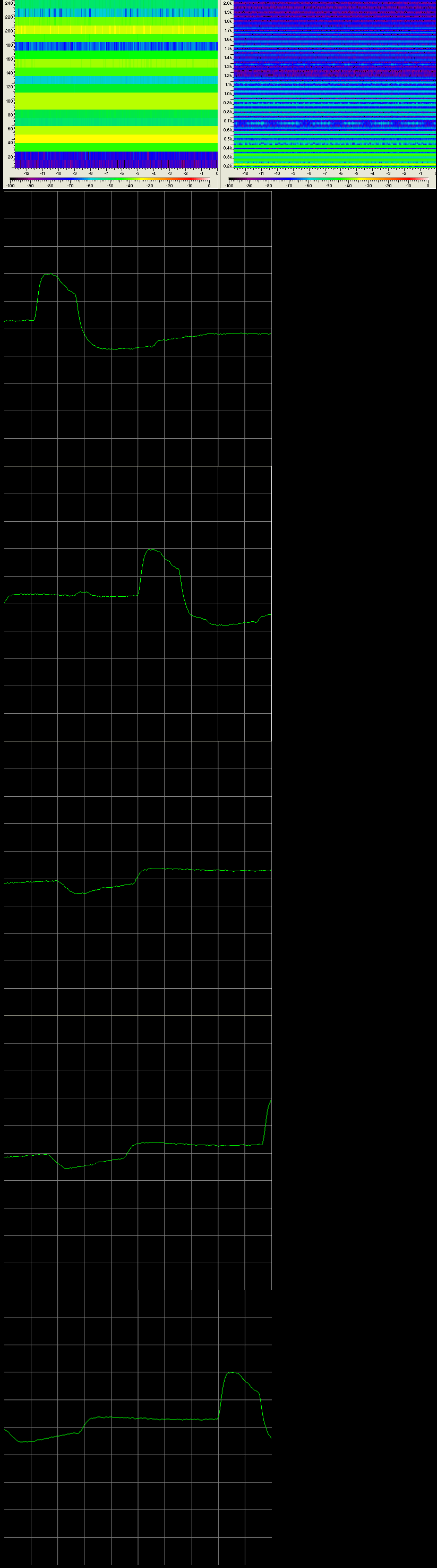

von oldeurope O. (Gast)
Ralph N. schrieb:
> Ich denke mal da nehme ich das Audiosignal direkt vom Kopfhörerausgang
> ab und nehme es über die Soundkarte am Computer auf und messe dann die
> Frequenz ? oder ist das, sorry, anders gemeint ?
Ein Brumm hat entweder 50Hz oder 100Hz hier in Europa.
Wenn Du mit dem Finger an einen offenen Eingang fasst,
bekommst Du einen 50Hz Brumm mit Störungen.
Eine Erdschleife bringt einen 50Hz Brumm.
Ein Apparatefehler, schlechte Glättung etc. bringt
in der Regel (Vollweggleichrichtung) einen 100Hz Brumm.
Man kann beide mit dem Ohr gut unterscheiden.
LG
old
von Ralph N. (kahdee)
Oben: Audio Sectrum / Skalierung Links 0 Hz bis 240 Hz
                                 Rechts 0 Hz bis 2000 Hz (nur Übersicht)
Was ich daraus lese:
Der Stärkste Brumm bei um die 50 Hz, aber auch bei 100 Hz, 150 Hz
Unten:
Wellenformdarstellung in 5 Einzelbildern
(in Abfolge sieht man den "Ausschlag" immer von einer zur anderen Seite
springen.Die Welle zittert.

man oben rechts bei den Lautsprecher-Anschlüssen in dem Bereich mit den
doppelten Strichlinien.
R005 und R006 mit 220 Ohm und 2W koppeln das Signal für den Kopfhörer
aus.
Ich würde mal sagen, wenn Du den Brumm über die Lautsprecher nicht
hörst, dann geh mal noch dichter heran. Es ist ziemlich unwahrscheinlich
das Zwischen Ground - Lautsprecher und der Klinkenbuchse eine schlechte
Verbindung ist.
Im Netzteil haben wir C007 und C008 mit 4700µF/35V. Das sind die
Ladeelkos. Du hast noch nicht gesagt wie alt das Gerät ist.
Da das Brummen unabhängig von der Lautstärkeeinstellung ist, liegt es
hier sicher an den recht bescheidenen Ladeelkos. Die Endstufen haben
wohl zudem auch keine gute Störspannungsunterdrückung.
Bei den Elkos ist neben der Kapazität auch der ESR für die Siebung der
Spannung interessant. Conrad hat Panasonic Elkos der Reihe EEUFC1V die
einen geringen ESR aufweisen. Die grösste Kapazität bei 35V haben wir
bei 3900µF mit einem ESR = 14mOhm.
http://www.conrad.de/ce/de/product/421980/Elektrolyt-Kondensator-radial-bedrahtet-75-mm-3900-F-35-V-20--x-H-18-mm-x-40-mm-Panasonic-EEUFC1V392-1-St?ref=searchDetail
Mit einem 1:1 Tausch kommt man bestimmt nicht allein zum gewünschten
Ziel. Man sollte hier 3-4 Elkos parallel schalten. Das dies so ohne
weiteres nicht möglich ist, ist mir auch klar. Vielleicht kann man ja
das Vierer-Pack zusammenbinden und mit etwas längeren Drähten in der "2.
Etage" platzieren. MacGyver lässt grüssen.
mfg klaus.
von Klaus R. (klara)
> Unten:
Wenn ich das als Oszillogramm interpretiere, würde ich sagen, der Brumm
ist unsymmetrisch. Die positive Halbwelle ist deutlich stärker. Ob das
jetzt die positive Versorgungsspannung ist kann man so nicht sagen. Das
zwischen beiden Halbwellen Lücken sind ist normal. Je grösser die
Ladekapazität, desto grösser werden die Lücken. Die Elkos ziehen sich
für kurze Zeit das mehrfache des Mittelwertes.
mfg klaus
Ich kann da nichts draus lesen.
Wenn Du den 50Hz Brumm hörst, wird es eine Brummschleife sein.
Hänge mal einen Trenntrafo dazwischen.
Das ist das Einzige wozu ich Dir im Forum öffentlich raten kann. ;-)
Ich freu mich gerade riesig.
Lösung gefunden:
getestet und weniger Brumm im Kopfhörer
Der Stecker links (Kreis) führt 3 Kabel,  (L oder I für linken Kanal) (R
für den rechten Kanal)
Das schwarze (G=Ground) sollte doch eigentlich ein Brummen unterbinden
macht es aber nicht, also habe ich vorhin das Kabel in der Mitte etwas
abisoliert. Ein zweites daran gehalten und das andere ende (des neuen
Kabels) an das Metallteil gehalten was normalerweise einen
Plattenspieler entbrummt.
*Ergebnis 99 % weniger Brumm. Problem gelöst.*
*Möchte an dieser Stelle für eure rege Teilnahme an diesem Thema
bedanken:
Helge A. (besupreme)
Old Papa (old-papa
Stefan us (stefanus)
D a r i u s M. (oldeurope)
Klaus Ra. (klara)
DANKE ! für die vielen technischen Informationen ihr wart die einzigen
Ansprechpartner für mein Problem.*
Hallo Ralph,
gute Arbeit!
Das Bild zeigt aber auch das der Hersteller Murks gemacht hat. Die drei
Adern führen genau in der Höhe der Trafowicklung in Richtung maximaler
Fremdeinstrahlung. Wenn Du das noch weiter entschärfen möchtest, dann
kannst Du den Stecker auf der linken Seite herausziehen und die drei
Adern verdrillen, je mehr desto besser. Ein zusätzliches, dünnes
Eisenblech würde ich noch zur Abschirmung des offenen Wicklungsfensters
empfehlen.
mfg klaus
Super :-)  und danke für die Rückmeldung.
Schau aber trotsdem mal nach ob die Verbindung Chassis GND
unten rechts im Schaltbild ok ist.
Am Besten mal alle GND Verschraubungen nachziehen.
LG

von Kai K. (klaas)
>Ich gehe auch nicht davon aus, dass die Entwickler ein Kabel zu
>nah am Trafo verlegt haben, so dass es zu Einstrahlungen kommen kann.
Ähem... Näher geht es wohl kaum.
>macht es aber nicht,...
Das ist die ganz normale Masserückleitung des Kopfhörerkabels. Die ist
eher nicht dazu da "ein Brummen zu unterbinden".
>...also habe ich vorhin das Kabel in der Mitte etwas
Was genau soll das sein?? Ein Chassisblech? Dann hast du damit
wahrscheinlich die Signalmasse hart geerdet. Eigentlich besteht schon
eine Erdverbindung, vorausgesetzt, dein Verstärker verhält sich so
ähnlich wie im Schaltplan vom anderen Verstärker. Wahrscheinlich ist das
ein SK-I-Gerät mit einem SK-I-Netztrafo. Dieser muß aus
Sicherheitsgründen am Ausgang geerdet werden. Deswegen ist die
Signalmasse wahrscheinlich bereits absichtlich geerdet worden, im
Schaltplan im Bereich der großen Ladeelkos. Sinnvoller wäre es gewesen,
erst einmal zu überprüfen, ob diese Erdverbindung intakt ist. Darius hat
das ja auch schon erwähnt.
(...) und das andere ende (des neuen Kabels) an das Metallteil gehalten
was  normalerweise einen Plattenspieler entbrummt.
Das hier entbrummt wunderbar (inkl. provisorischer einzeichnung des
neuen Kabels)
