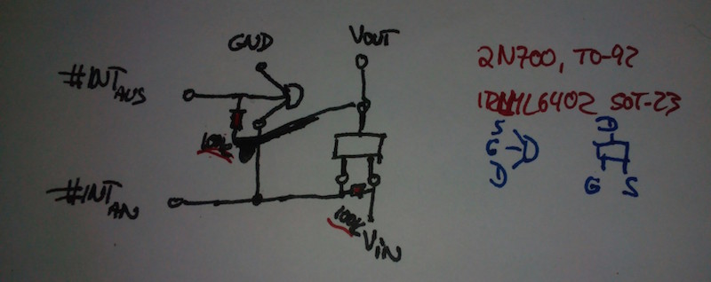

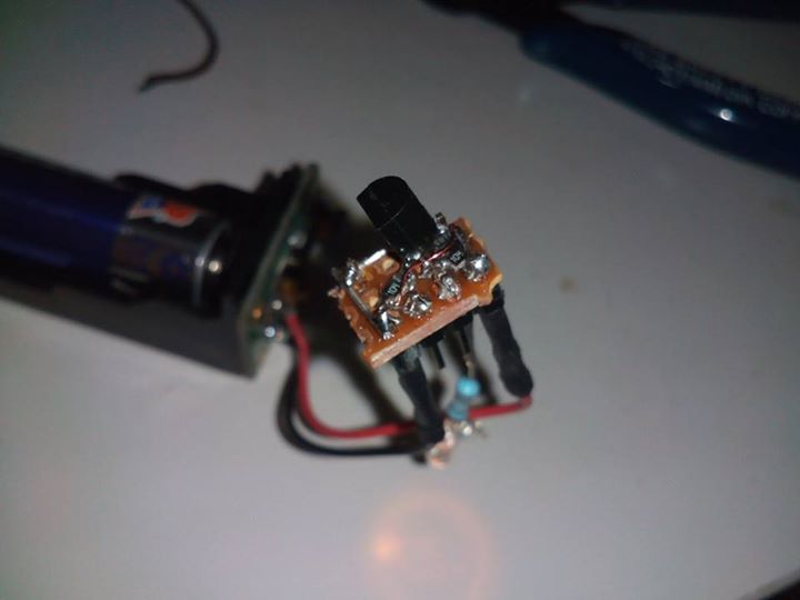

Vorneweg gleich eine Entschuldigung für den "falschen Schaltplan"; ich musste mir den so aufzeichnen, wie ich das tatsächlich löten will, da mir die Erfahrung noch etwas fehlt. Daher habe ich die Gehäsueformen der verwendeten Transistoren statt deren Schaltbild eingezeichnet. Ich habe mit einem P-Kanal-MOSFET (IRLML6402, SOT23) und N-Kanal-MOSFET (2N7000, TO92) eine Art FlipFlop aufgebaut. Die Gates sind jeweils dazu gedacht, mit einem Interrupt geschaltet zu werden. Das Schaubild ist dahingehend falsch, dass vom N-FET links der PullUp an Vout zur Last geht und nicht an Vin. Diese Schaltung funktioniert mit geringer Last hervorragend; eine gelbe LED mit 1.2kOhm-Vorwiderstand und 6.8kOhm parallel lässt sich sauber damit an- und ausschalten. 3 mA konnte ich messen. Dieses Setup habe ich auch getestet für mein Ziel, via DS3231-Alarm-Interrupt anschalten und GPIO vom RasPi ausschalten. Baue ich das Ganze nun so um, dass ich die Pi-Stromversorgung damit schalte (RasPi A+, mit WLAN-Dongle und Webcam, also um die 500mA temporär; Speisung direkt über 5V/GND auf den GIO-Pins), klappt das Ausschalten nicht mehr. Ich habe an das N-Fet-Gate jetzt einen Spannungsteiler gesetzt, 1MOhm nach GND und 75kOhm nach Vout. Dass der Pi-GPIO nur 3.3V liefert, sollte eigentlich kein Problem sein; mit der LED als Last konnte ich trotz Vin->Vout 5V mit der Alkali-Batterie, die den Boost bestromt, an- und ausschalten. Vielleicht haben die hiesigen erfahreneren Elktroniker da einen Tipp? Ich bin mir sicher, irgendwas ganz Blödes zu übersehen oder einfach nicht zu wissen/verstehen.

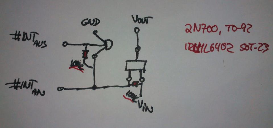

Ok, hier das PinOut der Transistoren in blau dazugemalt. Auch den Pullup am N-FET-Gate mal korrigiert.

Dirk K. schrieb: > Auch den Pullup > am N-FET-Gate mal korrigiert. Na dann guck in deinem gekritzel mal genau hin. Der Pullup geht immer noch nicht an VIN.
Das soll er auch nicht, das ist korrekt so. Bei 3 mA Last klappt das, mit mehr Last - so 200-500mA - hingegen nicht. In der 3mA-Variante läuft es nicht richtig, wenn der Pullup an Vin geht. Die An-/Aus-Zustände sollen stabil gehalten werden.

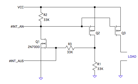

Ich tippe darauf, dass die Eingangskapazitäten deiner geschalteten Last VOUT länger auf >2.5V halten, als dein #INT_AUS low ist. Sobald #INT_AUS tristatet geht, schaltet der 2N7000 die Last sofort wieder ein.

Nimm doch einen 2. P-ch FET, baue dein Flipflop mit einem kleinen Lastwiderstand auf, so dass es sauber funktioniert. Beide P-ch FETs hängen mit ihrem Gate an #INT_AN (+ jeweils Pullup zu VIN).
#3905669
mit kleinem Lastwiderstand meine ich sowas wie 33K
Easylife: Danke, der Tipp geht in die richtige Richtung! Statt bis zu 2 Sekunden GND gebe ich grade mal 10 Sekunden. Die Pi-Leuchten sind soweit aus dann, aber der DS3231 und der WLAN-Dongle zeigen noch Versorgung an ... Geht weiter mit zusätzlichem Kondensator.

Versuche es so.

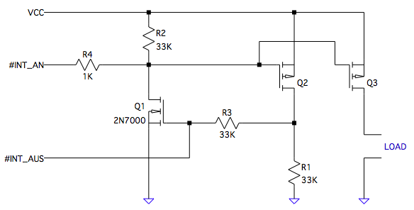

Und setzte bei #INT_AN noch einen Serienwiderstand rein - für den Fall, dass #INT_AN im eingeschalteten Zustand aktiv high getrieben werden sollte...
Danke dir, Easylife! Dienstag sollten 2N7002 im SOT23-Format ankommen, dann baue ich das nochmal sauber auf. In dem hin- und hergelöte auf dem kleinen Teil ist jetzt sicherlich was schief und ich habe da irgendwoe kriechende Ströme oder so ... Habe zwischen N-Fet-Gate und GND nun 1uF, #int aus mit 22 Ohm grob gesichert (den Pi schützen war da die Idee). Selbst, wenn ich GND vom USB-Steckernetzeil direkt auf #int_aus brücke, schaltet der Pi nicht richtig ab/die Schaltung liefert noch Reste. Da sieht ein Neuaufbau nach deinem Plan wie die beste Idee aus. Danke nochmals! .. und gegen Ende des Monats kommen auch noch bessere N-FETs an. Dann die nächste Inkarnation.
