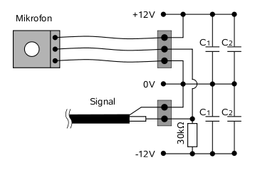

Hallo!
Ich habe eine Frage zu der angehängten Schaltung. So weit ich weiß,
handelt es sich um eine Vorverstärkerschaltung für ein
Kondensatormikrofon. Die Spannungsversorgung soll über ein externes
Netzteil erfolgen, nicht über das Signalkabel.
Die Kondensatoren sind meines Wissens nach dazu da, Störungen aus der
Spannungsversorgung zu puffern und nicht auf das Signalkabel zu
übertragen.
Kann mir jemand etwas mehr über diese Kondensatoren erzählen? Wie
bestimmt man z.B. deren Kapazität? Gibt es für diese Schaltungsart einen
Namen oder ein Stichwort, nach dem ich suchen könnte? Eine
Phantomschaltung ist es ja nicht, weil die Spannung nicht über das
Signalkabel kommt, oder?
Gruß Ben

Ben S. schrieb:
> Eine
Ich weiss zwar nicht, was du mit Phantomschaltung meinst (evtl.
Phantomspeisung ?), aber wenn das nicht ein sehr ungewöhnliches
Elektretmikrofon ist, ist die Schaltung Quatsch. Verstärkt wird da auch
nichts. Eine Elektretkapsel mit 3 Anschlüssen bekommt eine positive
Speisespannung, hat einen Signalausgang und einen Masseanschluss. Die
-12V in der Schaltung sind unnötig.
Wo hast du das denn her?
Siebkondensatoren direkt an der Kapsel werden an + und Masse
angeschlossen und haben dann einen Wert, der meistens nicht genau
berechnet wird (und werden kann). Ich würde in deinem Fall einen Elko
mit etwa 10µF-47µF und evtl. einen 100nF Kerko parallel schalten.

Ben S. schrieb:
> Die Schaltung ist aus einem AIAA-Paper und wird wohl am DLR auch so
> eingesetzt.
Aha, das ist also ein sehr spezielles Mikrofon. Bist du sicher, das du
so eines hast? Handelüblich ist das jedenfalls nicht.
Ben S. schrieb:
> Wie bist du auf die Kapazitäten gekommen?
Gefühl und Abschätzung.
Ben S. schrieb:
> Wofür braucht man überhaupt 2
> Kondensatoren, die parallel geschaltet werden?
Das macht man, wenn man neben den üblichen Brumm- und anderen
niederfrequenten Störungen auch EMI höherer Frequenz erwartet. Elkos
sind im Allgemeinen nicht sehr wirkungsvoll bei höheren Frequenzen und
ein paraller Kerko kann damit besser umgehen und absieben.

Du zeigst hier einen Schaltungsausschnitt, wo zufällig die
Abblockung der Speisespannungen und der Mikrofonanschluss
gezeigt werden.
Die Kondensatoren sind Abblockkondensatoren.
Und wenn man zwei mal zweien den gleichen Namen gibt, ist
dieses ehrfurchtsgebietende "AIAA-Paper" welches angeblich
vom DLR (!!!) genutzt werden soll:
- Einfach eine schlampige Skizze mit wenig Info-Gehalt...
