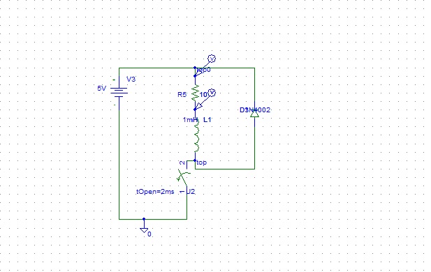

Guten Tag,
ich hab bei PSpice eine ganz einfache Freilaufdiode simuliert und dabei
ist mir etwas unklar:
Der Schalter wird nach 2ms geschlossen. Dann entsteht am Schalter ein
zunehmendes Potenzial, das nach meinem Verständnis bis 5.7 V zunimmt.
Die Batterie versorgt die Schaltung mit 5 V. Somit entspricht die
Potenzialdifferenz genau der Spannung, die den Strom durch die
Siliziumdiode treibt (Flussspannung 0.7 V). Ist das so weit vom
Verständnis her korrekt?

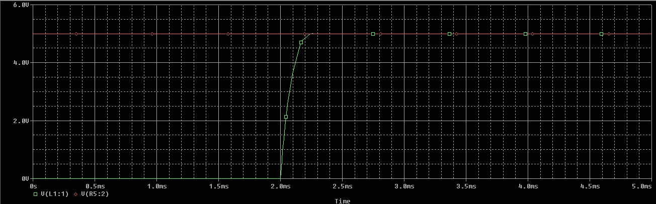

Wenn ich allerdings die Spannung am Widerstand und an der Induktivität
simuliere, so strebt die Induktivität auf die 5 V zu und der Widerstand
liegt auch an einer Spannung von 5 V. Wie kann das denn sein? Die
Spannung muss sich doch irgendwie aufteilen.
Gast #3906344
Hallo!
nicht beim schließen, beim öffnen.
Deine Messpunkte sind komisch. Du misst nicht über den Bauteilen sondern
nur an einem Punkt, bezogen auf Masse. Beim Widerstand misst du an der
oberen Verbindung, diese ist fest mit 5V verbunden und wird daher immer
diese 5V messen. Bei der Induktivität misst du auch nur den oberen
Anschluss, also der zwischen Widerstand und Induktivität.
Hier ist was passiert:
Der Schalter ist geschlossen. Im eingeschwungenen Zustand fließt ein
konstanter Strom durch den Widerstand, Induktivität und Schalter. An der
Induktivität fällt keine Spannung ab. Nehmen wir den Schalter als
verlustfrei an ist das Potenzial am Schalter 0V, sowie an dem Punkt
zwischen Induktivität und Widerstand ebenfalls 0V. Das siehst du auch in
der Simulation. Nach 2ms öffnest du den Schalter. Wie du schon gesagt
hast steigt jetzt das Potenzial am Schalter so hoch an dass die Diode
eingeschaltet wird, etwa 5.7V. Da der Strom jetzt langsam sinkt, wird
auch der Spannungsabfall am Widerstand kleiner, das Potenzial an den
Punkt steigt also.
>Ist das so weit vom Verständnis her korrekt?
Jep, du misst nur am falschen Punkt.

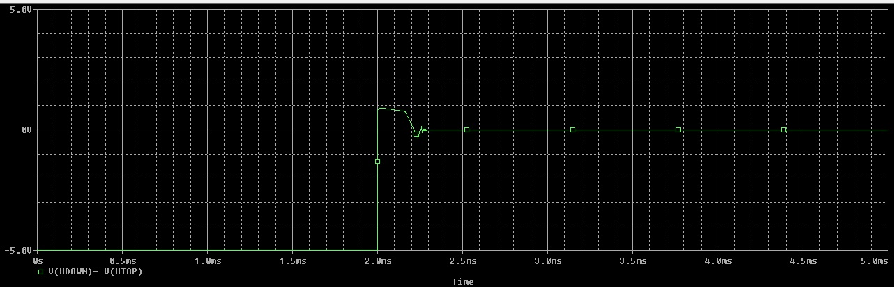

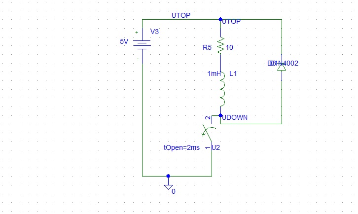

Gast #3907053
Danke dir für deine ausführliche Antwort, ich hab nun anders gemessen:
Ich hab nun die Potenzialdifferenz aus dem anwachsenden Potenzial am
Schalter und dem Punkt gebildet der konstant mit 5 gespeist wird. Der
Graph zeigt mir aber, dass danach zwischen den beiden Punkten 0 V
anliegen und keine 5 V. Was mach ich falsch?
Gast #3907182
Sorry für den Doppelpost, aber ich glaub ich habs jetzt verstanden.
Könnte mir das vllt jemand bestätigen? Ganz am Ende liegt natürlich
garkeine Spannung mehr an, weil: Wenn der untere Punkt die 5.7 V
erreicht und oben 5 anliegen, dann wird nach dem das Magnetfeld abgebaut
wurde am unteren Punkt auch 5 V anliegen, weil die 0.7 V ausgeglichen
wurden (Potenzialausgleich). Wenn der Schalter nun wieder geschlossen
wird, dann wird die Last wie gewohnt von der Betriebsspannung wieder
versorgt.
Gast #3907218
Zwischen 0 und 2ms misst du die Betriebsspannung (Schalter geschlossen).
Zwischen 2ms und 2.2ms baut sich das Magnetfeld ab, und der
resultierende Strom fließt über die Diode ab.
Daher steigt die Spannung auch nicht über die Forward-Spannung der
Diode.
Ab 2.2ms ist das Magnetfeld zusammengebrochen, das Restpotential kann
also auch durch R5 und L1 ausgeglichen werden.
