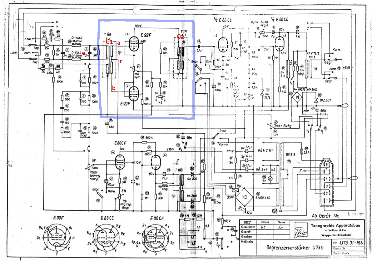

Im Anhang ein  Klassiker, der nach diesem Prinzip funktioniert. Der
Schaltplan ist nach guter deutscher Tradition von einer Spinne auf LSD
gezeichnet worden, aber der wichtige Teil ist halbwegs deutlich.
Da man bei einem ernsthaften Kompressor/Limiter schnelle Ansprechzeiten
der  Verstärkungsregelung (10ms o.ä.) haben möchte, was der
Ausgangsspannung einer einzelnen Röhrenstufe einen riesigen Spannungshub
überlagert, der jeden Lautsprecher tötet, steuert man zwei dieser Röhren
(E99F) mit gegenphasigen Nutzsignalen an (e wird durch Ü1 in
(gegenphasige) a und b transformiert), überlagert beiden Signalen die
Steuerspannung (r), indem man sie an die Mittelanzapfung von Ü1 legt,
und entfernt hinterher durch Ü2 den durch die Steuerspannung
hervorgerufenen riesigen Gleichtaktanteil. Dahinter bleibt nur der
Gegentaktanteil übrig, nämlich das von der Steuerspannung abhängig
verstärkte Nutzsignal.
Danke für den Klassiker, der ganz klar über s regelt.
Die E99F wurden bei TAB sorgfältig selektiert.
Ich habe viele aus dem Kröpfchen mit Aufklebern
wie brummt, klirrt etc.
LG
old.

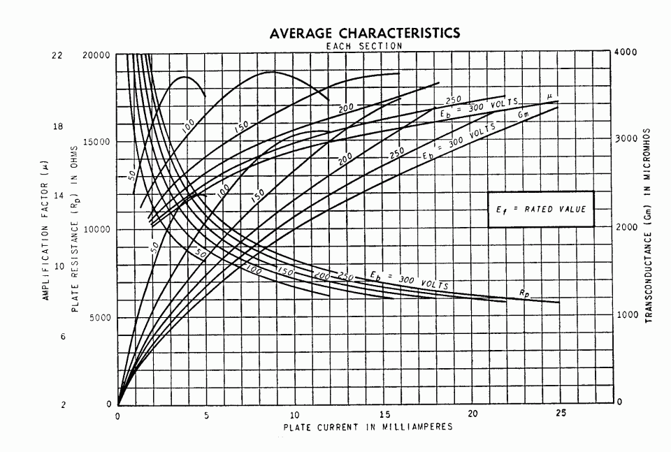

So daneben lagst du damit nicht. Im der angehängten Grafik aus dem RCA
Datenblatt zur 12AU7 sieht man deutlich das µ als 'Amplification Factor'
Abkürzung links an der Y-Achse.
µ = Betrag der Verstärkung im Leerlauf.
nicht die tatsächliche Verstärkung der Stufe.

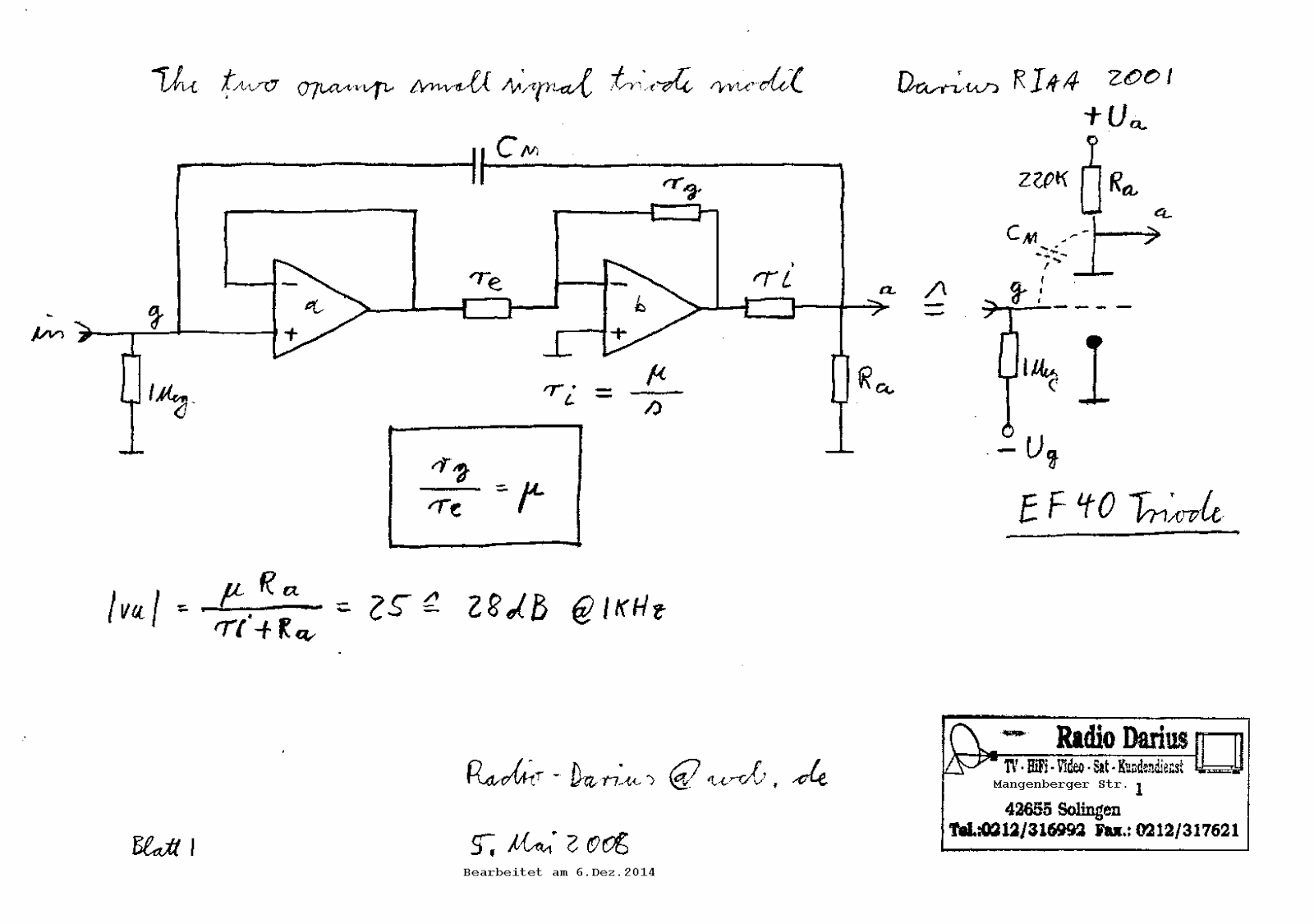

Das folgende Bild erklärt die Zusammenhänge*
ohne viele Worte:
http://bp1.blogger.com/_oCEpds9YoPw/SB6sf466kPI/AAAAAAAAAS4/4S3_ZstkgpU/s1600-h/RIAA_2001_Darius_explained_Blatt1_5.Mai.2008.png
Wird leider oft durcheinandergewofen.

* Wobei ich rg heute unmittelbar an den
Ausgang von OP_b zeichnen würde ...

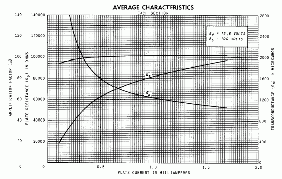

Weils so einen Spass macht, gleich noch das 12AX7 hinterher. Wieder mit
µ...
> das µ steht so im RCA Datenblatt,
> an dessen Korrektur du dich gerne versuchen kannst. Viel Spass.
Im Datenblatt ist alles korrekt.
Schau mal da:
http://www.valvewizard.co.uk/gainstage.html
Kapitel 1.5
und
Kapitel 1.7
Was fällt Dir da auf?
> µ...
Beachte wie stark sich auch hier s im Vergleich zu µ ändert.
