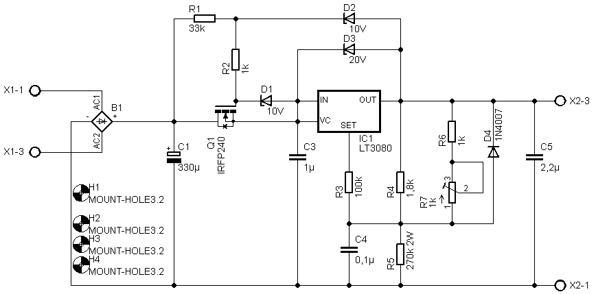

ich bin am Planen eines Längsreglers für die Anodenspannung eines ECC99
Gegentaktverstärkers. Die Standard-MOSFET-Z-Dioden-Schaltung sagte mir
aufgrund der schlechten Stabilisierung und der großen Toleranzen der
Z-Dioden nicht zu, weshalb ich zu einer anderen Schaltung, die einen
MOSFET und einen LT3080 verwendet, zurück.
Getestet habe ich die Schaltung auf Steckbrett (Asche auf mein Haupt)
mit IRFP240. Nun suche ich aber einen MOSFET, der für Linearbetrieb
geeignet ist und eine geringe Thresholdspannung hat, wenn möglich im
TO220 Fullpak, TO3P oder TO247-Gehäuse und einer Spannungsfestigkeit von
min. 100V Uds.
Zu Transistoren für Längsbetrieb habe ich mich schon erkundigt, aber es
wäre gut, wenn ich noch welche finden würde, deren Uth rel. gering ist
und die zu meinen Gehäuseansprüchen passen.
Grüße, Thomas

Poste doch bitte mal eine Skizze, wie du deine Schaltung dir vorgestellt
hast. Da gibt es sicher etliche Lösungen und bei kaum einer wird die
Gatespannung ins Gewicht fallen.
