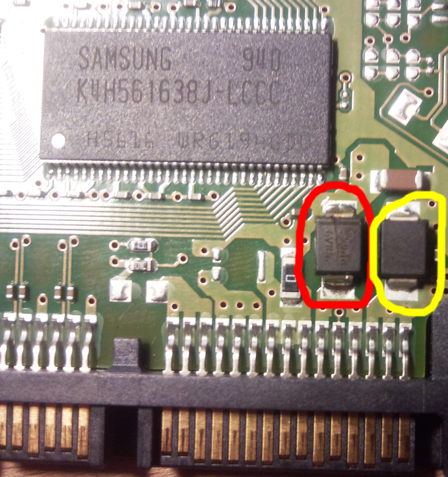

Bezügl. meiner primären Datenfestplatte sehe noch drei Möglichkeiten um
an die Daten zu gelangen:
1.) 2 3TB Ersatzplatten und ein Multimeter ist bereits bestellt.
Morgen möchte ich dann die Schutzdioden (siehe Screenshot den ich aus
einem anderen Thread hier geklaut habe) durchmessen und diese
gegebenenfalls auslöten bzw. mit einer Drahtbrücke überbrücken. Das soll
wohl schon Wunder bewirkt haben.

Stefan Masi schrieb:
> Ich habe dieses Hantieren mit
> Multimetern schon in der Schule gehasst.
Du hast die Multimeter gehasst? Oder die Schule? Oder wie?
Aber mal Ernst beiseite, die rot eingekreiste Diode sieht wirklich ganz
schlecht aus. Die Verfärbung deutet auf Hitze hin und der Riss ist
bestimmt nicht vom Hersteller designed worden. Die solltest du einfach
ausbauen und wechseln. Am besten holst du dir eine von einer anderen
Platine. Wenn du die Bezeichnung (6V8 irgendwas?) noch lesen kannst,
poste sie mal.

Die Schutzdioden schützen vor massiver Überspannung, indem sie
durchlegieren und einen Kurzschluss bilden. Das lässt sich mit 'nem
Multimeter in der Widerstandsbetriebsart sehr leicht feststellen.
Aber:
Wenn Dir Deine Festplatte in einem laufenden und ansonsten in Ordnung
seienden PC verreckt ist, ist es äußerst unwahrscheinlich, daß das
etwas mit den Schutzdioden zu tun hat; dann nämlich hätte der Rest des
PCs ebenfalls die massive Überspannung abbekommen ...

Hi, das Foto ist nicht von meiner Platte. Meine sieht aus wie neu.
SMART-Werte habe ich leider nicht im Auge behalten. Überspannung war
halt eine Vermutung von mir. Deswegen will ich ja erstmal auf die
schonende Art & Weise messen, ob noch alles ok ist. Ich habe dieses

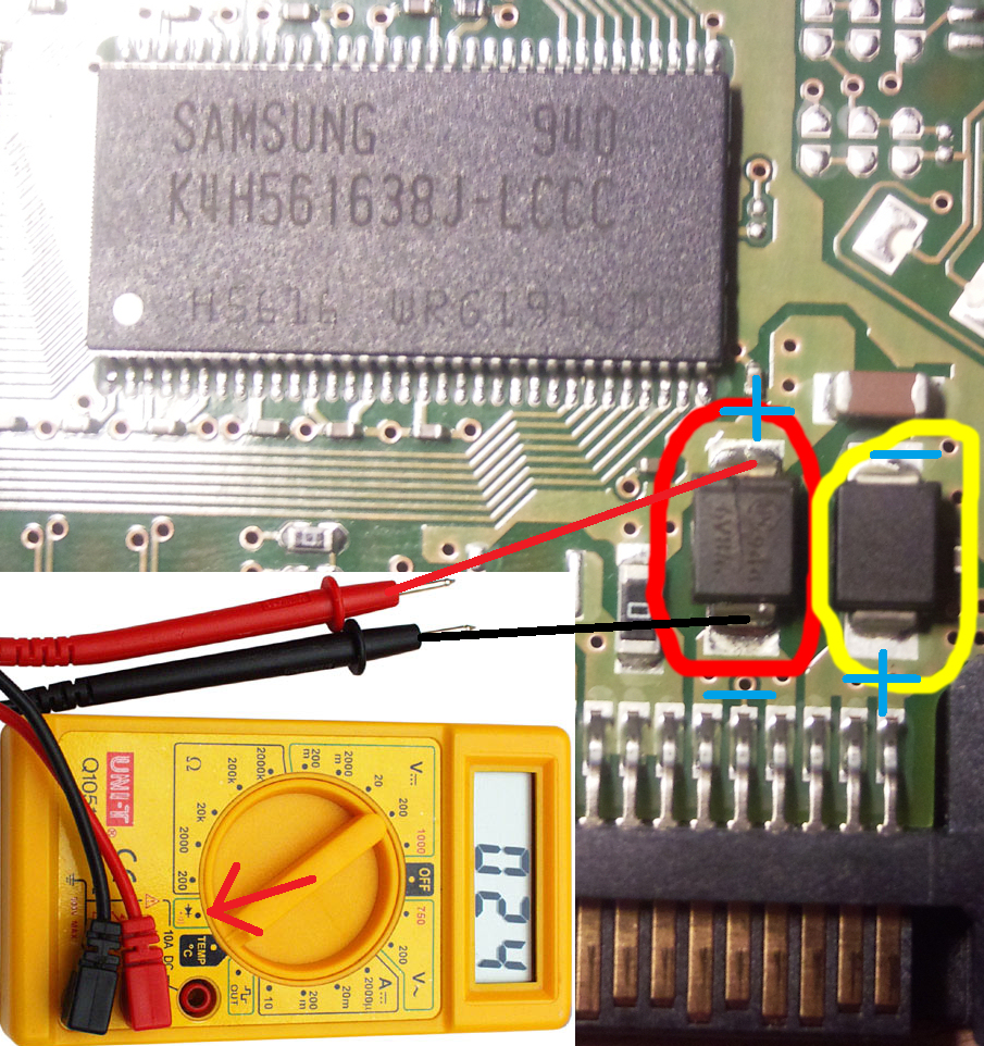

Gast #3908324
Bitte keine Rätselraten. Kurzschluss heißt kein Widerstand. Und nun? Das
Messgerät hat sogar eine Diodenmessfunktion. Kann ich so wie auf dem
Bild dargestellt messen? Oder muss ich die Klemmen des Messgeräts doch
vertauschen? Und wie messe ich diese 0 Ohm Widerstände?

Hi, ich brauche doch nochmal Hilfe um die Messergebnisse zu
interpretieren.
Messgerät ist auf Diodenmessung eingestellt.
Betrachten wir zunächst die rot umrandete Diode:
Halte ich das rote Kabel an den im Bild oberen Kontakt der Diode und das
schwarze Kabel an den unteren Kontakt ertönt ein kurzes Knacken vom
Messgerät und die Anzeige zählt bis ca. 2000 hoch um anschließend nur
noch 1 anzuzeigen.
Umgekehrt (also schwarzes Kabel oben und rotes Kabel unten) bekomme ich
474 am Messgerät angezeigt. Ich vermute also, dass diese Diode die 5V
Schutzdiode sein muss.
Betrachten wir gelb umrandete Diode:
schwarze Kabel an den unteren Kontakt zeigt die Anzeige ca. 731 an.
Umgekehrt (also schwarzes Kabel oben und rotes Kabel unten) zeigt die
Anzeige durchgehend 1 an.
Also alles in Butter?
Die kleinen Widerstände zeigen mal einen Wert von 1800 an oder es
passiert gar nichts. Ich fürchte da ist irgendwie eine Beschichtung
drauf.
Persönliche Seite #3908860
Wie ich bereits schrieb: Beim von Dir beschriebenen Ausfallszenario sind
die Schutzdioden ganz sicher nicht am Problem beteiligt. Ein Rummessen
an ihnen (oder anderen Bauteilen) ist daher nicht besonders sinnvoll.
Die Schutzdioden sind parallel zu den Stromversorgungsanschlüssen der
Festplatte geschaltet; d.h. bei Deinen "Messungen" versorgst Du die
Festplatteneletronik über Dein Messgerät mit Strom, was sich an den
ändernden Werten bemerkbar macht.
Hätten die Schutzdioden ihre Aufgabe erfüllt, wären sie durchlegiert und
würden einen Kurzschluss bilden. Dann würdest Du bei egal welcher
Messrichtung einen sehr niederohmigen Widerstand messen (< 1Ω).
Aber die Dioden sind's ja gar nicht.
