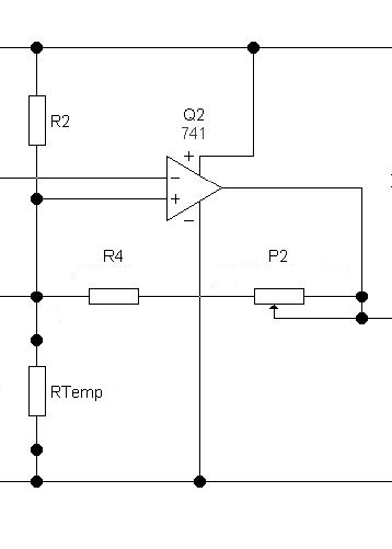

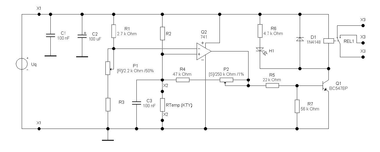

> .. Ich versuche seit Tagen, diese Schaltung zu verstehen,
seit Tagen. Dann wird's wohl nichts mehr werden.
Eine Rueckkopplung an den + Eingang ist eine Mitkopplung. Im Prinzip
muss man sich nur ueberlegen wie die Umschaltung in die beiden
Endzustaende zustande kommt.
Gast #3907713
Haha, ich weiß schon das es ein invertierter Schmitt-trigger ist, dies
war mir schon klar, mir ist nur eines nicht klar, laut Schullkollegen,
wenn der OPV nicht schlatet sollte bei P=100% ein Parallelwiderstand
ergeben: R2//(R4+P2) ... Warum spielt der RT keine Rolle mehr?
Gast #3907715
Sorry für die Frage, ich bin selber noch Schüler und noch unerfahren,
das man hier gleich als "Depp" bezeichnet wird, wenn man um Hilfe
bittet, ist schon bisschen unfair!
Gast #3907727
RT spielt immer noch eine Rolle aber aber über R4/P2 verschiebst du das
Spannungsteilerverhältis von R2/Rt abhängig von der Ausgangsspannung des
OP.
