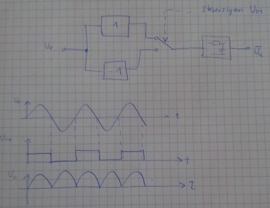

Im Bild seht ihr einen synchronen gleichrichter und auch das
Zeitdiagramm. Ich lese gerade ein Buch und darin steht folgendes:
Funktionsweise: Durch das gesteuerte Umschalten (entspricht mathematisch
gesehen einer Multiplikation mit einem Rechtecksignal –1/+1) tragen nur jene
Teile des Eingangssignals Ue zum Ausgangssignal bei, deren Frequenz gleich
jener des Steuersignals USt oder einem ungeradzahligen Vielfachen davon ist.
Das verstehe ich nicht ganz. Wieso sollte ein Signal mit 100 Hz oder 70
Hz nicht zum Ausgang beitragen?

Weil es sich dann wegmittelt. Es wird dann ja nicht mehr nur die
positive Halbwelle des Eingangssignals mit +1 übertragen und nur die
negative mit -1, sondern alle möglichen anderen Kombinationen.
Außerdem ist dein Diagramm falsch, die untere Kurve ist nicht Ua,
sondern das Signal vor dem TP, danach ist es eine wellige
Gleichspannung.
