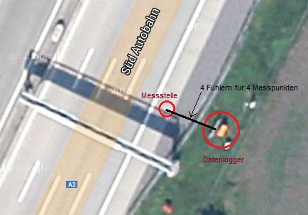

ich habe folgendes Problem. Ich muss die Temperaturen in einer 25-
dicken Betondecke mittels Sensoren in 4 Punkten messen. Die Betonplatten
werden zuerst eingebohrt, dann werden die Fühler hineingelegt und
einbetoniert. Der Abstand zwischen die Messstelle und den Datenlogger
ist 16m. Ich dachte, dass ich die Temperatur mit PT100 - Fühler messen
kann, aber das wird leider nicht funktionieren, da diese Fühler bei
langer Anschlussleitung nachteilig sind.
Welche Fühler eignen sich für diese Situation am besten-Thermoelemente,
Thermistoren oder Widerstandssensoren bzw. mit welchen werde ich
zuverlässige Daten bekommen?
Was ist eure Meinung nach und was würdet ihr empfehlen?

ich habe über dein Problem noch etwas nachgedacht. Eigentlich kommen als
Kontaktsensoren nur Thermoelemente in Frage. Die Bedingungen am Messort
sind recht rauh. Da kommt es zu ständigen Vibrationen durch die schweren
LKW's. Die Feuchte und Temperatur ändern sich in einem weiten Bereich.
Im Sommer geschätzt bis zu 70°C, im Winter bis -30°C. Da muß ein Sensor
robust sein, wie ein Thermoelement. Im Unterschied zu anderen Sensoren
hat das Thermoelement, am Messpunkt, nur eine Kontaktstelle (und die ist
geschweißt) - alle anderen Sensoren haben mindestens Zwei.
Aber da gibt es noch eine andere Möglichkeit, Infrarotthermometer,
welche an der Anzeigebrücke montiert werden. Je nach Optik und Abstand
ergeben sich relativ großflächige Messflecke, zur Erfassung der
Oberflächentemperatur. Messflecke von 0,5-1m² geben vermutlich einen
guten Durchschnitt der Fahrbahntemperatur. Zum reinigen und Austausch
wären sie leicht zugänglich!
Ist nur so eine Idee, aber ich denke auf Dauer kostengünstiger als
einbetonierte Sensoren.
Gruß. Tom

Der Platz so Dicht an der Schilderbrücke ist auch nicht so Ideal da hat
man wohl zeitweise Schatten.

von Pete K. (pete77)
Die geplante Meßstelle liegt je nach Tageszeit im Schatten der
Schilderbrücke.
Das könnte die Ergebnisse verfälschen.
von Michael (Gast)
> Schilderbrücke.
Das Wandern des Schattens der Schilderbrücke gibt recht gute Sprünge der
Bestrahlungsstärke, so dass sich Zeitkonstanten gut bestimmen lassen.
Das ist die Realität. Wie kommst du auf die Idee, dass da irgendetwas
verfälscht wird.
... und nachts liegen die Meßstellen sogar total im Erdschatten.

von Ulrich H. (lurchi)
Das Problem mit dem Schatten wird ggf. durch die 4 Sensoren gelöst, so
dass nie alle 4 im Schatten sind. ggf. passt es sogar, dass immer einer
im Schatten ist.
von Michael (Gast)
> im Schatten ist.
Wenn man keinen Schatten auf den Meßstellen haben wollte, würde man die
Kette wohl etwas südlich der Schilderbrücke einbauen.
