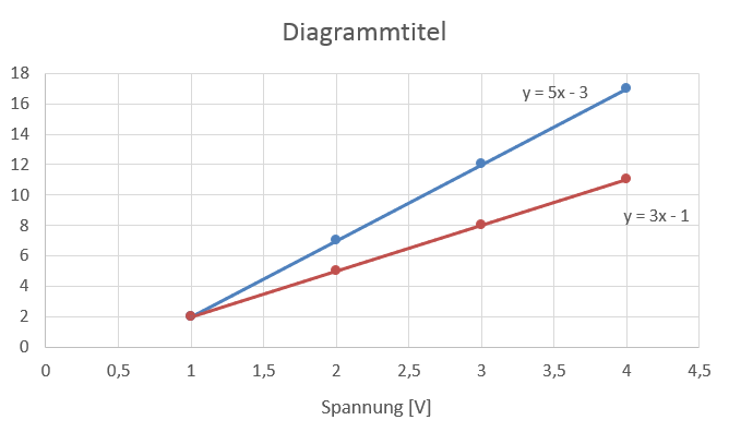

ich habe folgendes Problem:
Ein Klimakammer gibt einen analogen Spannungswert von 0V bis 10V aus,
welcher einen Temperaturbereich von -100°C bis 200 °C symbolisiert. Der
ausgegebene Spannungswert deckt sich leider nicht über der
Temperaturanzeige auf dem Display.
Ich habe einige Temperaturwerte angefahren und die entsprechenden
Outputspannungen und Display-Anzeigewerte notiert. Symbolisch mal im
angehängten Diagramm dargestellt.
Die rote Kurve symbolisiert die Temperatur, welche rechnerisch aus der
Outputspannung ermittelt wird und die blaue Kurve symbolisiert die
Temperatur, die auf dem Gerätedisplay angezeigt wird.
Die Auswertesoftware bietet leider nur die Möglichkeit einen Offset und
eine Verstärkung einzustellen. Beides hilft in diesem Fall nicht, da
beide Geraden nicht parallel verlaufen.
Daher nun die Frage:
Ich würde gern nun irgendein elektronisches Bauteil dazwischenschalten,
welches in meinem Beispiel die Steigung der roten Linie soweit anpasst,
dass diese parallel zur blauen Linie ist. Am einfachsten wäre es, wenn
man irgendein Poti einfach drehen könnte, bis es passt. Gibt es da was
entsprechendes?
Warum meinst du, lassen sich Offset und Verstärkung einstellen. Die
Verstärkung bietet sich an, um die Steigung deiner beiden Geraden
anzugleiche, der Offset bietet sich an, um eine parallel zu verschieben.
Dann zeig mal die realen Daten.
Das was du in deinem Diagramm dargestellt hast, ist wunderbar linear und
läßt sich damit auch über Offset und Verstärkung ineinander überführen.
OP
War evtl. ein wenig unglücklich formuliert:
Der Offset addiert/subtrahiert einen einstellbaren Wert (Verschiebung
der Geraden).
Die "Verstärkung" definiert ob 1V jetzt z.B. 10°C oder 100°C
entsprechen(Faktor 10 bzw. 100). Jedoch wirkt sich diese Verstärkung
gleichmäßig auf alle Werte es.
Um die Geraden parallel zu bekommen, bräuchte ich z.B. bei 1V eine
geringere Verstärkung als z.B. bei 6V. Die Software bietet jedoch nur
die Möglichkeit die Verstärkung auf den kompletten Bereich gleichmäßig
anzuwenden, daher möchte ich das Signal schon vorher "parallel"
bekommen.
> (Verschiebung der Geraden).
Richtig.
> Verstärkung gleichmäßig auf alle Werte es.
Falsch.
Wenn Du 1V um Faktor 3 verstärkst, erhältst Du 3V. Wenn Du 5V
um Faktor 3 verstärkst, ergeben sich aber 15V! 1V wird somit
um 2V vergrößert, 5V werden aber um 10V vergrößert! Das ist
alles andere als gleichmäßig.
> eine geringere Verstärkung als z.B. bei 6V.
Nein!
> Die Software bietet jedoch nur die Möglichkeit die Verstärkung
> auf den kompletten Bereich gleichmäßig anzuwenden,
Das widerspricht Deiner ursprünglichen Aussage, denn diese
lautete: "Die Auswertesoftware bietet leider nur die Möglichkeit
einen Offset und eine Verstärkung einzustellen."
Beide Gerade sind durch Anstieg und Parallelverschiebung definiert ,
also sind Anstieg ("Verstärkung") und Parallelverschiebung ("Offset")
auch ausreichend, um eine Gerade in die andere zu überführen!

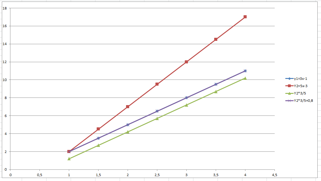

Tipp: Die rote Kurve wird zur blauen parallel, wenn Du die Gleichung
für die rote Kurve mit 5/3 multiplizierst. Prüfe es nach!
Den Offset anzupassen wirst Du jetzt hoffentlich hinbekommen...
