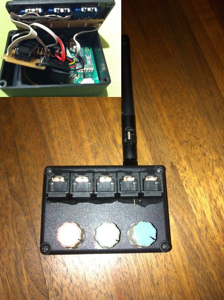

wollte mich nochmal kurz melden, hab jetzt das Projekt fertig, hab einen
leicht abgewandelten Code verwendet, so kann ich jetzt über ein
Funkmodul Glediatordaten einspeißen, wenn diese nicht vorhanden sind
kann man mittels drei Potis die Farbe so einstellen:
