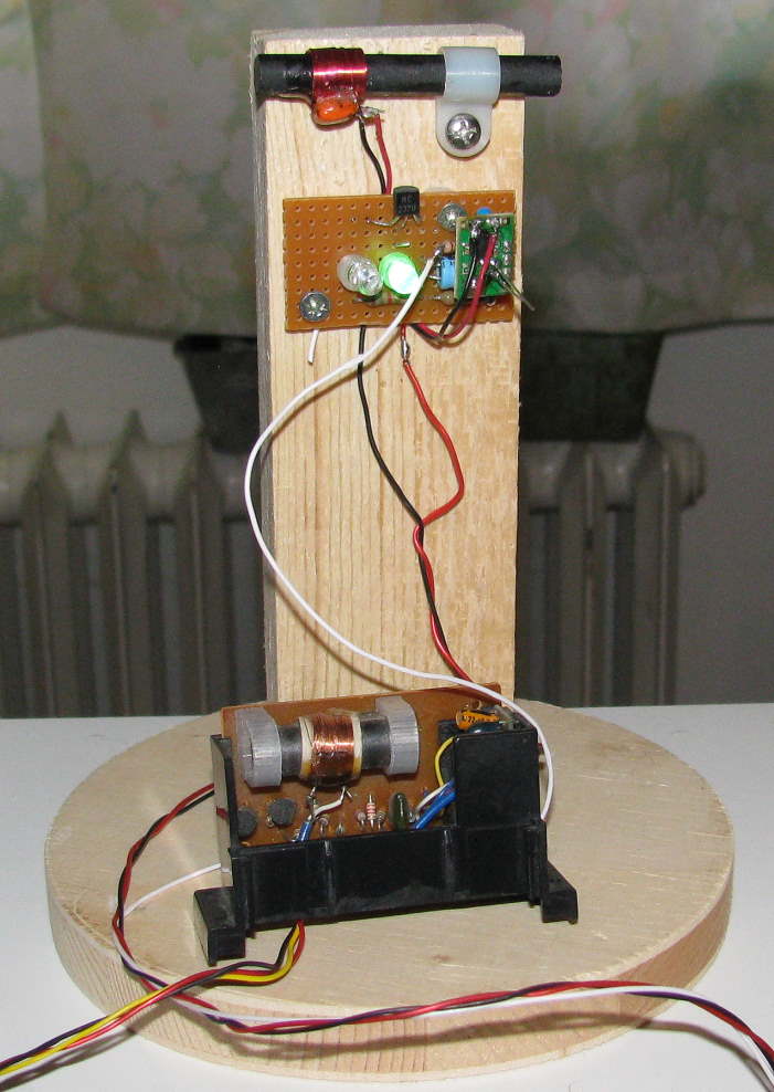

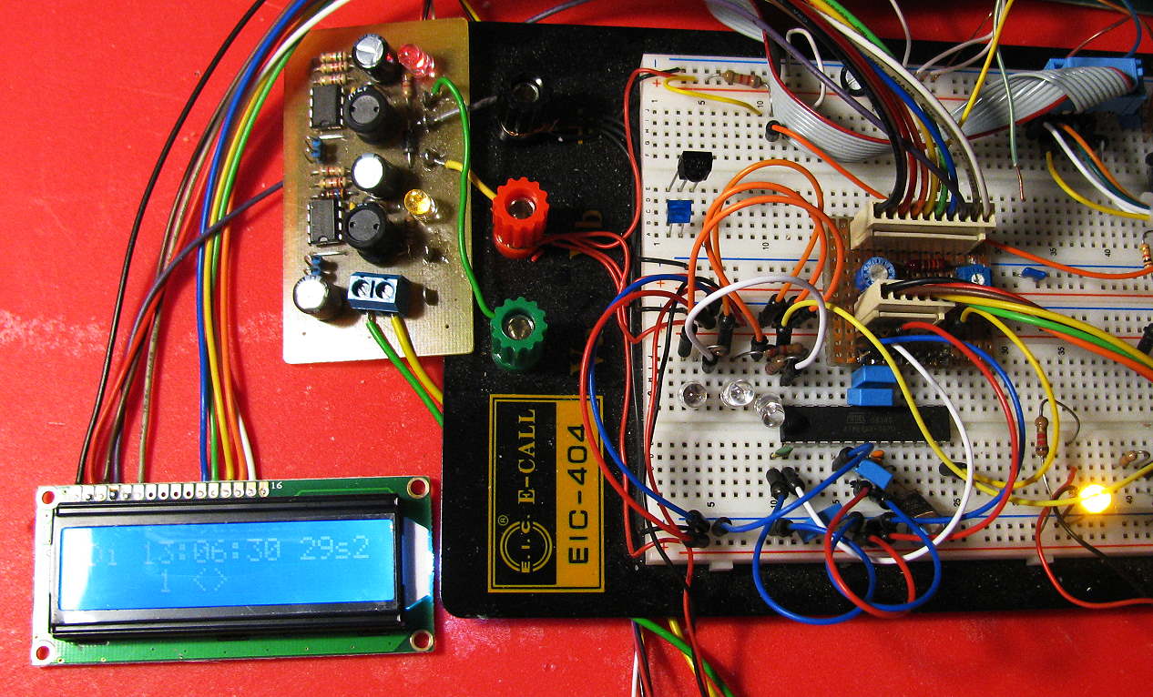

anbei einige Codeschnipsel in Bascom für eine Uhr mit  Einstellung per
DCF-Signal. Es 3 zusammengebaute Schnipsel: CTC-Timer, Uhr und DCF.
Der Quarz kann in weiten Bereichen frei gewählt werden, der Compiler
berechnet daraus die 20msec-Einstellung für den CTC-Timer. Die nächste
Stufe generiert daraus 1sec-Schritte.

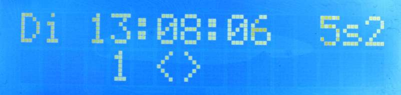

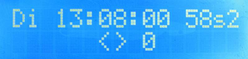

Ist der Schalter "Testumschaltung" geschlossen, wird anstelle des Datums
die Lange der DCF-Pulse  bezogen auf den Schwellwert angezeigt. Eine
Pause wird mit einem "P" signalisiert. Die 0/1-Anzeige liegt optimal
symmetrisch zu"<>". Mit "Dcf_bit_schwelle " lässt sich das verändern.

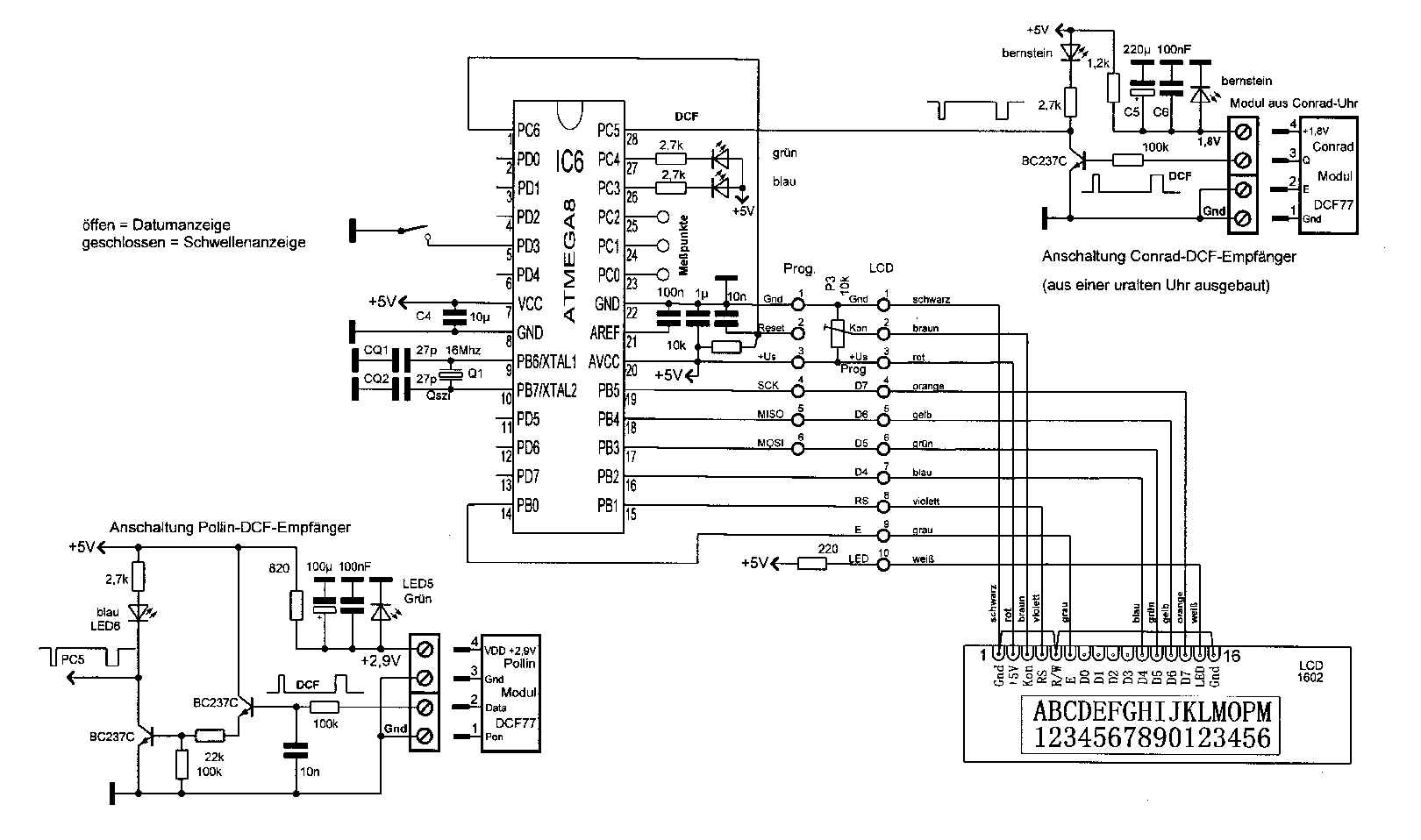

Zwei Empfänger habe ich getestet, einen uralten Conrad-Empfänger
(Dcf_bit_schwelle = 42) und einen Pollin-Empfänger  (Dcf_bit_schwelle =
43).

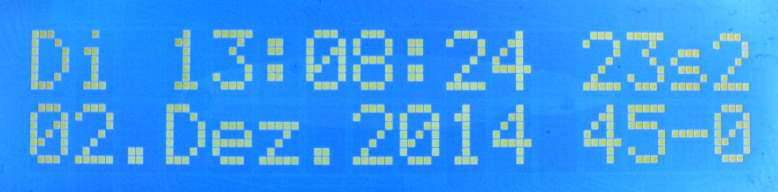

Pro Sekunde werden alle Teilstrings für eine LCD-Anzeige neu berechnet.
Mit diesen lassen sich verschiedene Anzeigenformate nach Wunsch
zusammensetzen. Die Bereitstellung alle Strings dauert bei 7,3728 Mhz
nur 33µsec.
Uhr und DCF-Empfang verbrauchen im Schnitt weniger als 5msec pro
Sekunde. Da bleibt noch jede Menge Zeit für das LCD und sonstiges.
