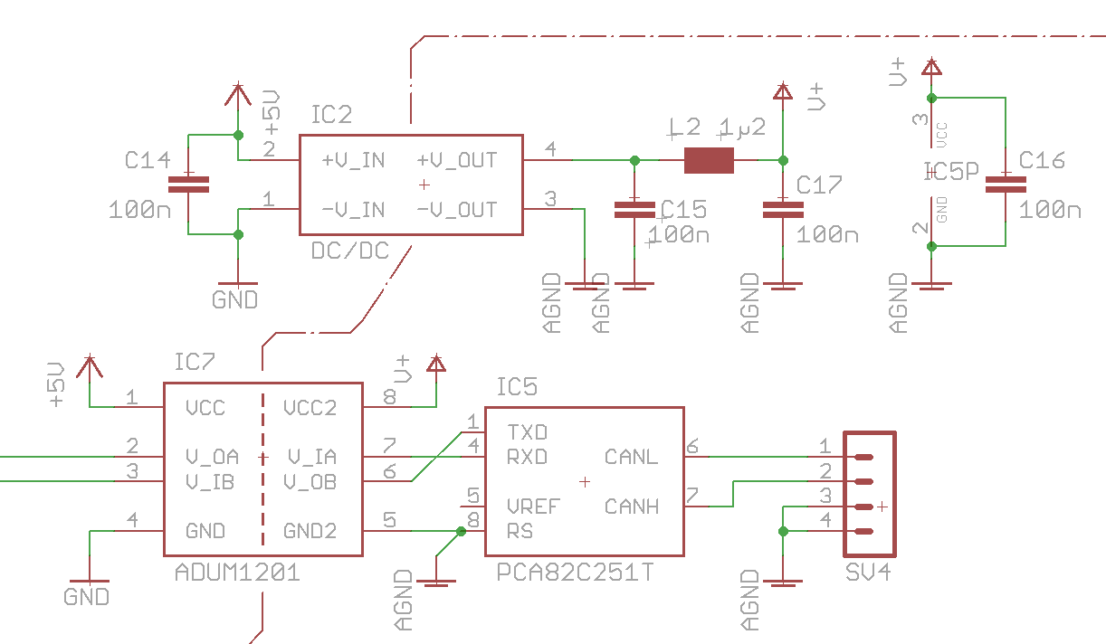

Ich versuche aktuell eine CAN-Kommunikation zwischen zwei AT90CAN128
aufzubauen.
Das Platinenlayout ist das des CAN-Debuggers von Kreatives-Chaos -
Schaltplan im Anhang.
Als CAN-Library nutze ich die aus dem Forum hier. Auch meine
entsprechenden C-Files hänge ich hier an.

Der Schaltplan-Ausschnitt im Anhang ist so für sich etwas dünn.
Terminierung?
Welche Datenrate?

Ersetze mal testweise den ADuM durch Drahtbrücken. Bei CAN ist die
Signallaufzeit sehr wichtig - ist die zu groß, klappen wichtige Teile
des Protokolls nicht mehr. Es könnte durchaus sein, dass der Isolator zu
langsam für die gewählte Bitrate ist. Durch Entfernen und überbrücken
findest Du es heraus.
Wenn es ohne Isolator funktioniert, solltest Du den ADuM1201 durch den
schnelleren ADuM1281 oder den abermals schnelleren Si8621 ersetzen.
fchk

ADUM1201 für den CAN passt schon, das haben wir hier auch schon länger
im Einsatz, bei 500kBit.
Der Schnipsel passt auch zu unserem Schaltplan.
Eigentlich wollte ich gerade den ISO1050 von TI als Ersatz vorschlagen
(z.B. Farnell 175-5712).
Ich musste nur gerade feststellen, dass der ein auf SMD umgemodeltes
DIP-8 verwendet, das Bild bei Farnell ist krass falsch und bis eben
hatte ich die zwei Stück die ich mir mal bestellt hatte nicht
ausgepackt. :-)
Am Controller RXD / TXD vertauscht?
Das wird ja nicht gedreht, RXCAN/PD6/Pin31 wird mit RXD/PIN4 vom
Transceiver verbunden und TXCAN/PD5/Pin30 mit TXD/PIN1 vom Transceiver.

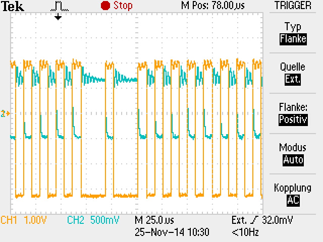

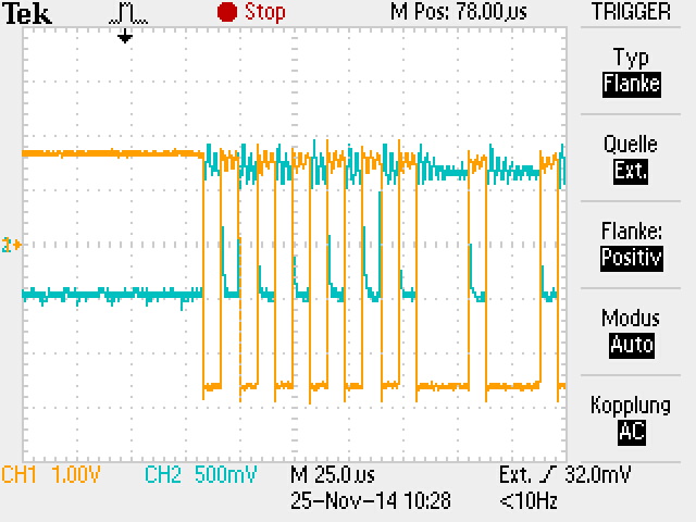

von Chris K. (christopher_k25)
Ja und Ja. Ich habe es eben noch einmal mit internem Quarz probiert,
also mit den 8Mhz.
Wenn ich F_CPU auf 16 000 000 setze und z.B. die Beleuchtung meines
Displays im Sekundentakt blinken lasse, passt der Takt 100%ig zum Ticken
der Uhr an meiner Wand... :D auch nach mehreren Minuten noch.
Sagt das etwas über die Funktionstüchtigkeit meines Quarzes aus?
Wenn ich aber doch einen manuellen Zustandswechsel am TX direkt am RX
wieder herein bekomme, wo soll dann das Hardware-Problem sein?
Ich hänge mal noch twei Bilder von der Oszilloskopmessung an.
das erste:    TXCAN - CANH, Channel1: TX, Channel2: CANH
das zweite:   RXCAN - CANH, Channel1: RX, Channel2: CANH
Hatte das Oszi leider auf AC stehen, aber man kann die Pegel doch ganz
gut erkennen.
     (Vorab: Es kann sein dass die Bitzeiten da nicht ganz passen,
      zu dem Zeitpunkt waren meine Timing Register noch nicht passend.)
Achso, und zum Schaltplan: die beiden Drähte die links aus dem Bild
verschwinden gehen einfach direkt an den AT90, der obere an RX, der
untere an TX. Der Rest ist dann Display, Schaltregler, SD-Kartenmodul,
Bluetoothmodul etc.
Aaalso. Problem gelöst:
Das Masse-Pad des entkopplers war in meinem Layput nicht mit GND
verbunden (Die Leute von der Platinenfirma haben die Masseflächen nicht
auf die Reihe bekommen).
Deswegen hat der Chip nichts übertragen. Scheinbar ist in dem Moment wo
der Mikrocontroller seinen TX-Pin auf Low gesetzt hat über diesen Pin
die Versorgung mit Masse hergestellt worden, weshalb Signale über den
Entkoppler nach außen übertragen wurden.
Hab jetzt nen Draht hin gezogen. Nach leichtem Umprogrammieren der Lib
funktioniert der Bus jetzt endlich.
