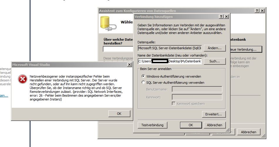

für eine C# Anwendung wird eine Datenbank benötigt. Das Anlegen einer
SQL Datenbank funktioniert mit dem Visual Studio 2010. Sobald ich eine
Datenbank mit einem Namen anlegen will, erscheint noch einer Weile
folgende Meldung: siehe Bild im Anhang.
SQL Datenbank funktioniert mit dem Visual Studio 2010 nicht. Sobald ich
eine Datenbank mit einem Namen anlegen will, erscheint nach einer Weile
Gast #3910371
leo schrieb:
> Das Anlegen einer
was denn nun? Geht es oder nicht?
Hast du denn einen SQL-Server installiert?
Gast #3910394
leo schrieb:
> Wie funktioniert die SQL-Server
> Installation?
Setup.exe ausführen
> Dies habe ich noch nicht gemacht.
wird aber eventuell sogar mit dem Studio gemacht, suche mal ob du nicht
einen SQL-Dienst Manager, ein SQL-Studio irgendwo im Startmenü hast.
Gast #3911561
Auf meinem Rechner habe ich folgende Programme gefunden:
- SQL Developer
- SQL Plus
- SQL Server-Installationscenter
Leider lässt sich auf meinem Rechner SQL nicht installieren. Welches
Programm müsste ich installieren?
Gast #3911570
irgendeine Version vom SQL-Server kostenlos ist der SQL-Server Express.
Schau mal unter den Diensten, ob wirklich keine Dienst vorhanden ist.
