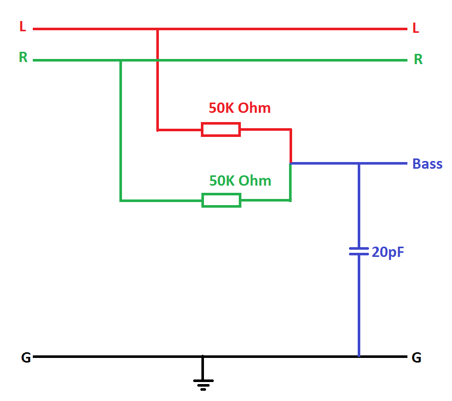

Hallo Zusammen,
ich habe einen 5.1 Verstärker, der auch die 6 gefilterten Eingänge
benötigt. Am Handy habe ich aber nur einen Stereoausgang.
Nun wollte ich nicht nur Höhen hören sondern auch Tiefen.
Da ich hier einige Kondensatoren und Widerstände rumliegen habe, dachte
ich einen RC-Tiefpass zu bauen und dann einfach eines der Stereo-Signale
filtern.
Geht das so einfach für ein halbwegs hörbares Ergebnis?
Welche Kombination nehme ich am besten? Je größer der Kondensator, desto
kleiner kann man ja den Widerstand wählen, was doch gut wäre?
Mein Vorschlag ist ein 2 Ohm Widerstand mit 470uF Kondensator ->
Grenzfrequenz bei 170Hz.
Vielen Dank!
Dazu musst Du als erstes die beiden Stereoausgänge über einen
Mischer zusammenführen. Dieser besteht im einfachsten Fall aus
zwei Widerständen. Ob Du dann wirklich noch einenTiefpass brauchst,
musst Du ausprobieren. Normalerweise kann der Subwoofer die hohen
Töne sowieso nicht wiedergeben.
Gruss
Harald

Ich habe an meinem Handy ein Stereo-Ausgang. An dem 5.1 System habe ich
aber keinen Stereo-Eingang, sondern nur 6 Kanäle (5 Sateliten und 1
Bass). Wenn ich einen Kanal vom Stereo-Ausgang an den Bass anschließe
hört es sich sehr komisch an. Daher dachte ich, dass ein Filter besser
wäre.
Zum Mischen:
Ich habe gelesen, eher hohe Widerstände, z.B. 50k Ohm. Dafür bräuchte
ich dann wohl nur noch 20 pF um eine Grenzfrequenz von 160 Hz zu
bekommen:
http://www.sengpielaudio.com/Rechner-RCglied.htm
Im Anhang ist die Schaltung. Links entspricht den Handyausgängen und
rechts dann dem Eingang des Verstärkers.
Ist das so dann sinnvoll (und einfach) gelöst?
> bekommen:
Du hast falsch geschaut: es sind 20nF.
Ansonsten ist noch die Frage, ob 50kOhm nicht zu hoch ist. Dazu müsstest
Du den Eingangswiderstand des Bass-Verstärkers kennen. Ich würde für die
beiden Widerstände ca. 1/10 des Eingangswiderstands nehmen -
vorausgesetzt, das der Wert dann nicht so niedrig wird und das Handy das
nicht treiben kann.
Gruß Dietrich
