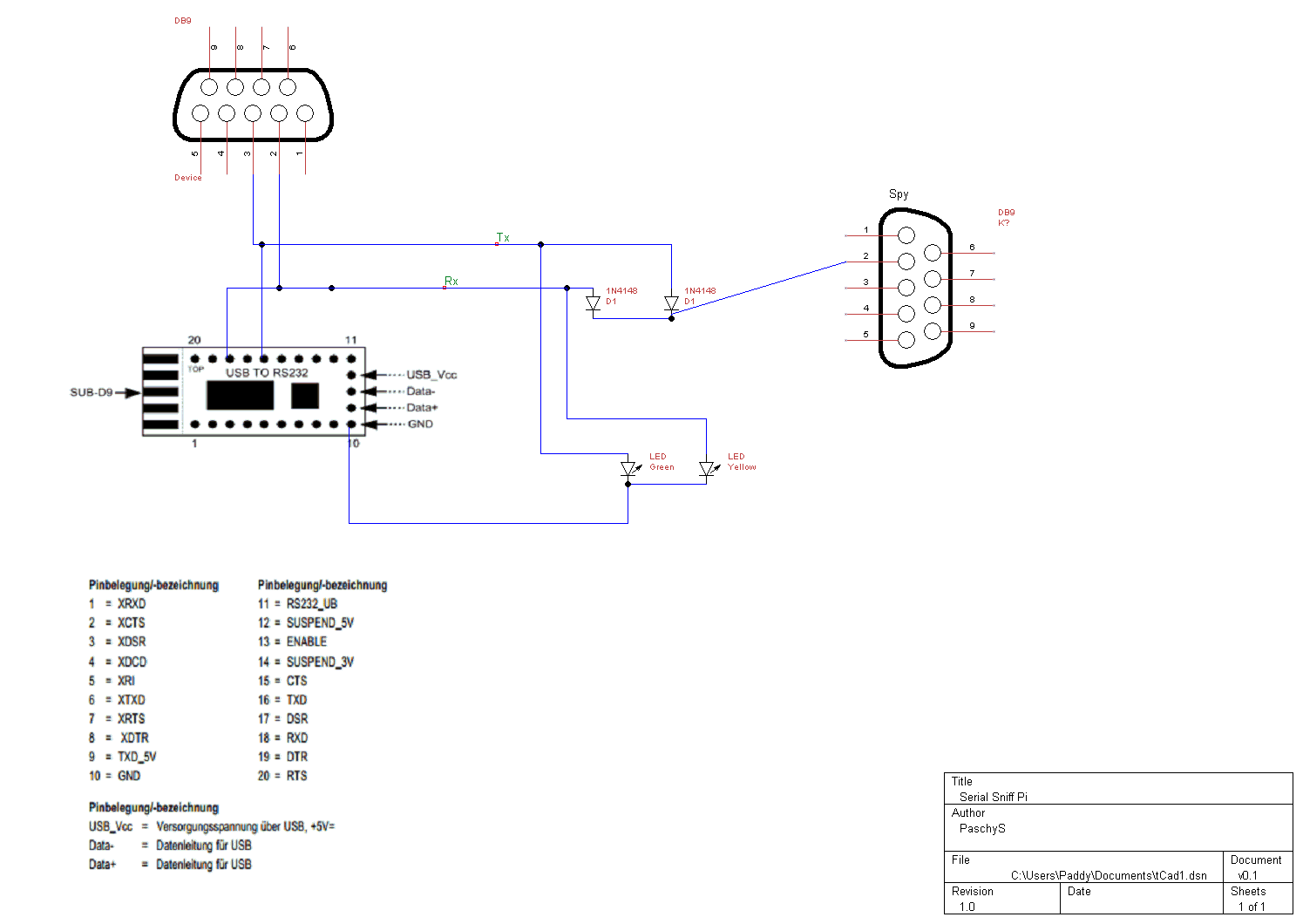

Guten Tag,
Ich habe die Foren suche benutz und habe bisher nur die Standard
Schaltungen bzw. Skizzen gefunden die den Aufbau mit Bauteilen eines
Serial Rs232 sniffer beschreiben. Dies klappt auch ganz gut. Jedoch habe
ich das Problem, das der Spannungspegel bzw Signalpegel nicht stimmt und
somit an meinem Pi keine Signale mehr ankommen bzw zu schwach.
Am Windows Rechner ist ein Ftdi Chip mit TTL und normaler Serieller
Schnittstelle angeschlosse.
Mein Pi dient zum Abhören der Tx und Rx Signale, da es unter Windows
etwas problematisch ist Funktionale Software zu finden die
Freizugänglich ist.
Der Signal Pegel tx an dem Ftdi Chip kann entweder mit3,3v oder 5v
angeschlossen werden. Ich benutze hier den 3,3v Ausgang. Der Rx Eingang
ist Pegelfest bis 5v.
Mit 4148 Dioden schalte ich beide Signale zusammen Tx +Rx. Diese sind
mit 1,5k gekoppelt. Um ein optisches Feedback zu bekommen sind normale
Leds zwischen geschaltet.
Was mach ich falsch? Bzw was benötige ich, um das Problem in den Griff
zu bekommen?
Wenn ein Schaltplan benötigt wird erstelle ich einen.
Danke
von Stefan F. (Gast)
Mach das mal. Vielleicht belasten die LED's die Leitungen zu stark.
Messe mal die Pegel mit einem Oszilloskop.

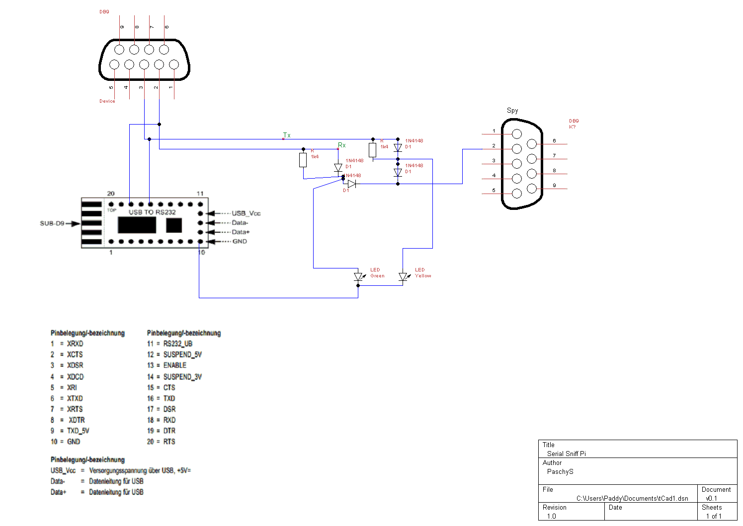

von Pa S. (paschys)
Pat S. schrieb:
> Bin gerade unterwegs Schaltplan erstelle ich dann sobald ich am
> Computer
> bin.
> Ein Oszilloskop liegt mir leider nicht vor. Was für welche sind den für
> den Hobbyeinsatz zu gebrauchen?
> Jedenfalls habe ich mir das ganze mal auf einen Steckbrett aufgebaut und
> habe die Ruhespannung von tx gemessen. Mit den Dioden fällt die Spannung
> von 2,7volt auf 1,8 Volt. Die Leds beeinträgtigen kaum die Spannung.
Wie versprochen eine Skizze wie es momentan aussieht nach dem
Durchmessen(tCad1.png).
Das ganze wird mit einem RS232-USB Konverter angesteuert Conrad Art.:
197257 - 62.
Vorher sah dies wie tCad2.png aus. Die Schaltpläne sind schnell zusammen
geklickt, daher bitte um Nachsicht.
Das ganze habe ich von dieser Website entnommen:
http://www.compuphase.com/electronics/rs232split.htm
Ähnliche Informationen findet man auch hier!
Was ich vor habe ganz einfach.
Ich möchte ein Steuergerät auslesen und eine neue Software nach der
Analyse schreiben, da die Software für das Steuergerät gute 11Jahre ist
und nur mit Mühe auf neueren Computern läuft.
Auf meinem Laptop ist die Software die den Virtuellen Com Port
ansteuert, diese schickt in regelmäßigen Abständen Signale zum
Steuergerät. Das Steuergerät sendet und empfängt gleichzeitig. Deswegen
muss ich beide Signalwege TX und RX abgreifen.
Grüße
von Georg G. (df2au)
Schaltung 1: Vorwiderstände vor die LEDs (1kOhm als Anfang). An Pin 2
des Spy einen Pulldown (10kOhm).
Du bist dir darüber im klaren, dass du absolutes Chaos bekommst, wenn
auf der seriellen Leitung Duplex Verkehr ist?

von chris (Gast)
was falsch ist, dass kein GND verbunden ist.
GND muss mit mitverbunden werden.
RS232 ist nicht nur (TX) RX sondern da fehlt noch GND.

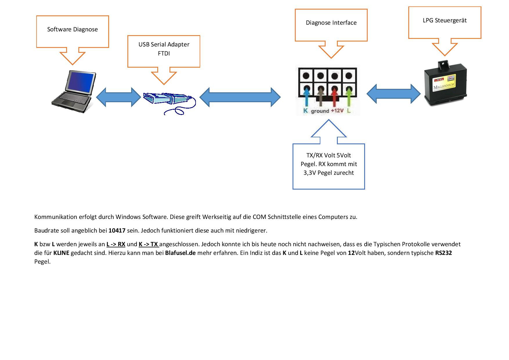

von Joachim B. (jar)
Pa Schy schrieb:
> Joachim,
> Kannst du mir ein Schaltplan erstellen? Möchte ungern mein Pi deswegen
> schrotten.
verstehe ich, aber welche Geräte willst du sniffen?
fange doch erst mal mit Bilder an, 1. zeige die verbundenen Geräte und
2. die Stecker offen. unverbunden.
Haben die Geräte eine bekannte Baudrate?
Brauchen die Geräte HW Handshake?
Dann können wir über sniffen reden.
Hast du einen PC? mit dem weiss ich das 2 RS232 zugleich laufen, am PI
müsste ich erst mal was aufbauen.

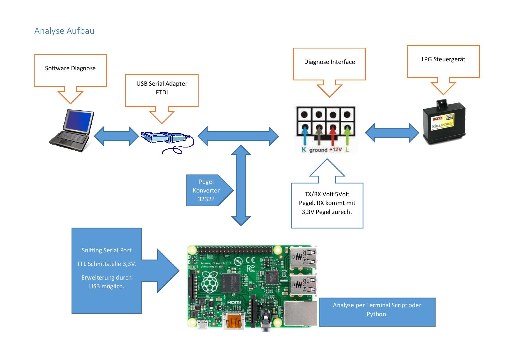

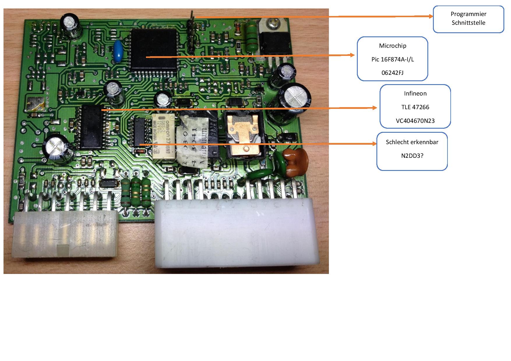

von Pa S. (paschys)
Ich habe mal in Word eine kurze Beschreibung erstellt, jedoch kann man
hier nur Bilder hochladen. Wenn noch fragen sind einfach fragen =)
Für die Zukunft wäre es sicherlich besser einen Max3232 zu verwenden,
der sich den Pegel selber anpasst. Da ich in der Zukunft vorhabe an ein
anderesw Steuergerät mit wirklichen KKLine eigentschaften zuzugreifen,
jedoch muss ich hier ein Besonderen Chip noch kaufen. Mehr Infos findet
man bei Blafusel.de
Sniffen will ich, wie auch auf den Bildern zu erkennen ist, ein
Steuergerät, dass aber nicht die typischen KKLine Eigenschaften hat die
man eigentlich nach den Dokumenten von Blafusel.de entnehmen kann.
Da ich erstmals den Hardware Aufbau für den Pi zusammenstellen möchte,
gibt es hier zu noch keine Bilder, da ich noch nicht weiter kam
bezüglich des Anschließen.
Ein Handshake wird nicht benutzt was ich bisher herausgefunden habe,
jedoch kann ich es nicht eindeutig sagen, da ich noch keine genauen
Mitschnitte bisher erstellen konnte. Deswegen ja hier die Fragen
bezüglich des Aufbaus.
Ich habe auch ein Computer und Laptop zu Verfügung. Aber es gibt unter
Linux bessere möglichkeiten auf Schnittstellen zuzugreifen als unter
Windows. Man kann hierzu per Putty auf das Pi ohne Probleme per Wlan
zugreifen.
