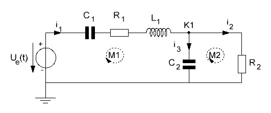

Hallo Forum,
zur Modellierung eines mechanischen Systems mit viskoelastischen
Materialien habe ich das abgebildete elektrische Ersatzschaltbild
aufgestellt.
Nun soll versucht werden, die Eingangsspannung Ue(t)ausschließlich in
Abhängigkeit von dem Strom i1(t) auszudrücken. Es soll also eine
Differentialgleichung zwischen Ue(t) und i1(t) gefunden werden.
Da später für die Größen C1, L1, C2 und R2 nichtlineare Abhängigkeiten
vom Strom i1 eingesetzt werden sollen
 ist eine Lösung im Laplace Bereich mit anschließender
Rücktransformation ungeeignet, da diese nur für lineare Systeme gilt.
Folgendes habe ich bereits versucht (Maschen- & Knotenregel):
M1:
-> i3 ist noch unbekannt, daher Maschengleichung für M2 aufstellen
M2:
-> i2 unbekannt, daher mit Knotenregel an (K1), i2 durch Differenz zw.
i1 und i3 ausdrücken
K1:
 dies in (M2) einsetzen
M2:
-> auflösen nach i1:
 --> DGL 1. Ordnung
Um jetzt in Maschengleichung (M1) i3 durch i1 auszudrücken, müsste ich
die DGL aus (M2) lösen, jedoch möchte ich eigentlich keine Lösung für i3
einsetzen, sondern eher die gesamte DGL
 erhalten.
Ich bitte um Rat, ob dies so überhaupt möglich ist.
Mit freundlichen Grüßen
Helge
Dann stimmt das Schaltbild nicht.
Also:
Ue(t) herausnehmen und dann den Spannungsabfall ausrechnen, der vom
gegebenen Strom i1(t) am gesamten Netzwerk hervorgerufen wird.
Z.B. mittels Laplace-Transformation.

Zum Thema: Ich glaube, das Problem liegt im Ansatz.
> M1:
Die Maschengleichung ist, soweit ich sehe, richtig - aber auf
suggestive Weise unnütz. Das Problem liegt im letzten Term (dem
mit i3); Du biegst meiner Meinung nach an der falschen Stelle
links ab.
Alternative Schreibweise für M1:
u_e(t) = u_C1 + u_R1 + u_L1 + u_C2.
Für u_C1, u_R1 und u_L1 kannst Du ja Deine ursprünglichen
Teilterme verwenden; u_C2 ist aber interessant. Es gilt nämlich
folgendes:
1) Man kann i3 als Funktion von u_C2 ausdrücken: i3 = C2 * d(u_c2)/d(t)
2) Man kann i2 als Funktion von u_C2 ausdrücken: i2 = u_c2 / R2
3) Man kann infolgedessen i1 als Funktion von u_C2 ausdrücken.
Die Differenzialgleichung für u_C2 wirst Du wohl lösen müssen;
herauskommen sollte eine Anfangsbedingung und irgendwelche wilden
Terme mit i1.
Ich hoffe, es stimmt und hilft weiter.
Danke für eure Antworten,
ich habe jetzt verschiedene Vorgehensweisen ausprobiert und versucht
einen Vergleich der Ergebnisse mittels inverser Laplace Transformation
durchzuführen.
Anscheinend komme ich nicht drum herum, die DGL für i3 bzw. i3 = f(i1)
zu lösen. Allerdings muss ich dafür einen anderen Ansatz auswählen.
Zunächst schreibe ich die Ausgangsgleichung um zu:
Es hat sich lediglich der letzte Term geändert.
Dann ersetze ich in der DGL für Masche 2 i3(t) durch i1(t) - i2(t) und
löse diese nach i1(t):
Wie diskutiert muss ich wohl diese DGL nach i2(t) lösen.
Die Lösung lautet:
Einsetzen in die Ausgangsgleichung gibt:
Sieht nicht grade schön aus, ist aber wohl so..
Eine Frage hätte ich noch. Eigentlich würde ich die Konstante null
setzen, da ja zu Beginn alle Kondensatoren etc ungeladen sind und noch
kein Strom fließt. Jedoch interessiert mich lediglich der
eingeschwungene Zustand des Systems. Wie sieht es dann mit der
Konstanten aus?
LG Helge
Vorsicht! Du kannst nicht zuerst C als konstant annehmen, die
Diff-Gleichung aufstellen und dann C zeitabhängig machen. Q(t) = C x
U(t). -> I(t) = dQ(t)/dt = C x dU(t)/dt, aber nur wenn C konstant ist.
Ist C selbst von t abhängig, gilt: I(t) = dC(t)/dt x U(t) + C(t) x
dU(t)/dt.
Wahrscheinlich wirst du eine Differenzengleichung (die mit den Deltas)
aufstellen müssen und das numerisch lösen.
