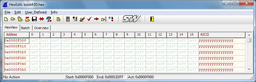

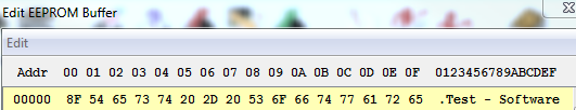

Gast #3911597
?!? schrieb:
> Wenn ich richtig informiert bin, ist ein .hex-File im Intel-Hex-Format.
> Und dort sind die Byte-Werte als ASCII (pro Byte 2 Zeichen) abgelegt.
> Das heißt du könntest sowieso nur die Ziffern 0..9 und die Buchstaben
> A..F verwenden. Alles andere ist nicht darstellbar.
Das hex-File muss man natürlich mit einem Hex Editor betrachten. (siehe
Bild im Anhang).
Bisher habe ich diese Info separat im EEPROM abgelegt, daher stammt auch
das Foto. Das ist natürlich umständlich. Praktischer ist es, wenn ich
ein update der Firmware vornehme, dass diese Info auch in dem gleichen
File vorhanden ist und ich nicht an einer anderen Stelle suchen muss.
Ich habe es auch schon einmal bei jemanden gesehen. Leider habe ich aber
keinen Zugriff mehr auf diese Person.
Georg G. schrieb:
> Warum "probieren"? Wie groß ist dein Flash? Bestimmt nicht mehr als
> 0x800000 Bytes. Also nimm die Größe, ziehe 16 ab (für deinen String) und
> nimm das als Adresse.
Das habe ich ja gemacht, aber ich konnte meine Daten trotzdem nicht im
hex-file finden. Falls es hilft: ich benutze den AT90CAN von Atmel.

Gast #3911680
> Bild im Anhang).
Ich glaube, da liegt immer noch ein Mißverständnis vor. Ich hatte das
gestern schon versucht zu erklären. Was du meinst, ist ein binäres File,
welches so wie bei dir aussieht, wenn man es mit einem Hex-Editor
öffnet.
Im Gegensatz dazu ist ein Hexfile (Endung *.hex) ein ganz normales
ASCII-File, also ein Text-File, was zum Beispiel so aussieht
(Ausschnitt):
:100000000C947E000C94A0000C94A0000C94A00012
:100010000C94A0000C94A0000C94A0000C94A000E0
:100020000C94A0000C94A0000C94A0000C94A000D0
:100030000C94A0000C94A0000C94A0000C942F1021
:1044D000002863292030382F323031342000253233
:0E44E00058002534580025346400253364004C
:00000001FF
Aber du meinst offensichtlich kein Hex-File, sondern eben ein binäres
File, richtig?
