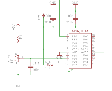

Ich möchte über Poti eine PWM (Tastgrad zwischen 0-100%) steuern. Macht
aber nicht! Ich habe mal meinen Code gepostet.
Ich benutze Fast Pwm Modus. Den Poti habe ich in  Reihe mit eine 1k
Widerstand geschaltet. Das Problem liegt bei der ADC Wandlung. Das
Tastverhältnis ändert sich gar nicht, wenn ich den Poti drehe.

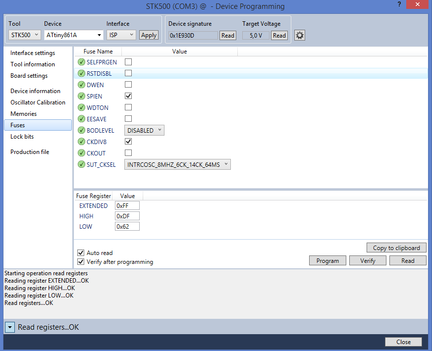

Ich möchte ein PWM Signal (Fast PWM, 10bit) erzeugen. PWM Frequenz soll
ca. 18Khz betragen. Das Problem ist, dass nur ca. 2,5khz signal erzeugt
wird. Wo mache ich fehler?

#3912061
ariba schrieb:
> #define F_CPU 8000000UL
Das ist nicht zum Einstellen des Prozessortaktes, sondern dient nur dazu
dass dein Programm weiss wie schnell dein Prozessor tatsächlich taktet.
Die tatsächliche Taktfrequenz musst du entsprechend konfigurieren
(Fuses) bzw. über einen Quarz oder externen Oszillator festlegen.

Ich möchte ja 10bit Fast PWM programmieren. OCR1A ist 8 Bit groß. Die
anderen 2 bits liegen im Register TC1H. Wenn der Timer diesen Wert
erreich, soll den Pegel von 5V auf 0V setzen. So habe ich verstanden.
Der Timer zählt von 0 bis 444.
