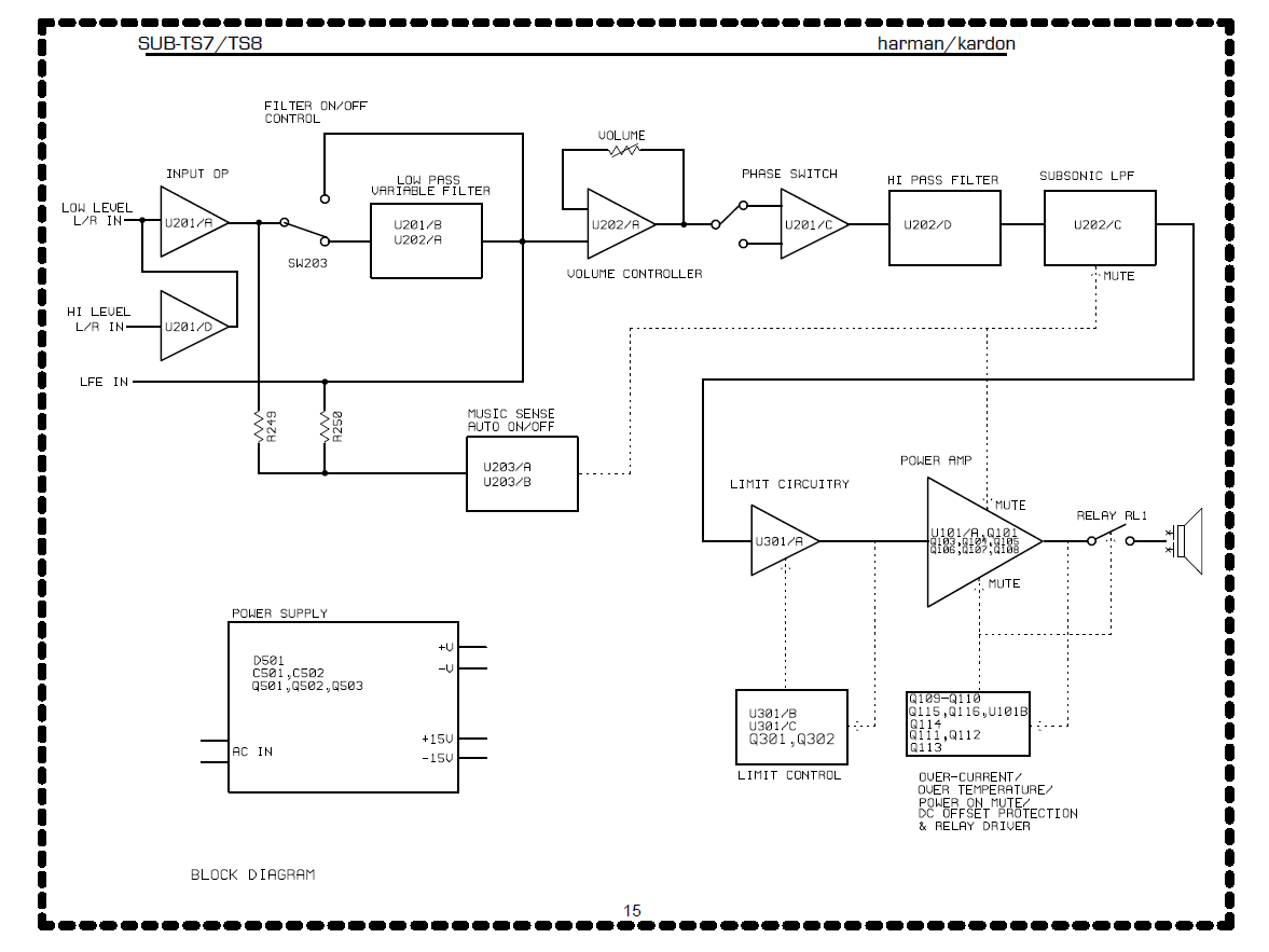

Hallo Forum,
an meinem Pre-AMP Platine vom Subwoofer ist ständig das Mute aktiviert.
Wer kann mir erklären wie die automatische Einschaltung funktioniert.
Wenn ich an Low Level einen Sinus anlege 75mV 50hz sollte der Preamp
eingenlich von selber aufwachen, tut er aber nicht.
Am Pin 7 Mute Leitung des OPs U203B liegen immer 13V.
Wenn ich den Eingang von 11mW bis 99mV erhöhe, fällt der ausgang vom OP
U203A  von 5V auf 4,2V. Reicht das?
U203A und U204B bilden die Schaltung. U203A ist dabei der Gleichrichter,
der die Signale von R249 und R250 geliefert bekommt und am Ausgang eine
dem Signal entsprechende Gleichspannung ausgibt. Diese wird mit R254 und
C300 geglättet und dann auf den als Komparator geschalteten U204B
gegeben. Wenn die Spannung an Pin3 bei ihm höher ist als die an Pin2,
sollte sein Ausgang auf +15V gehen und über die Diode D302 den Amp
schalten.

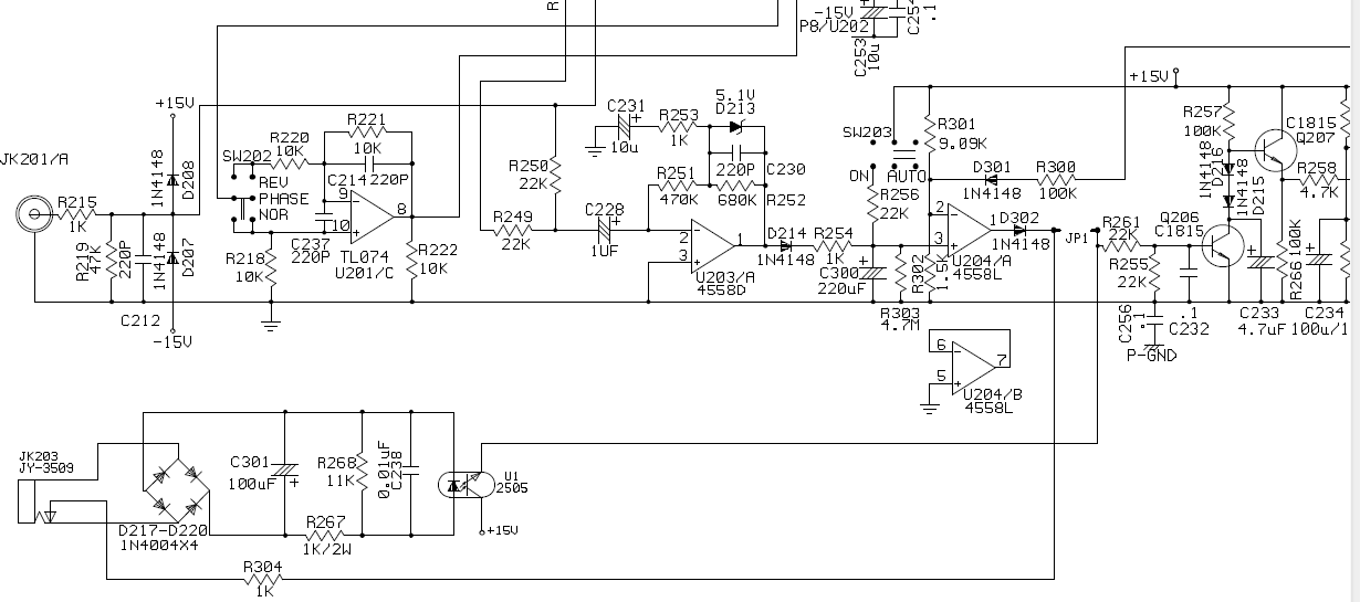

von Thomas D. (monette999)
Hallo Matthias,
ich habe mal eine bessere Zeichnung angehängt.
Und was ich nicht verstehe ist, das ich die Eingänge der OP nicht messen
kann.Die Ausgänge sind messbar.
Danke
Hallo Forum.
ich habe Matthias Vorschlag umgesetzt, habe aber den Optokoppler
ausgeloetet und einen Schalter eingesetzt.
Der Optokoppler haengt an 15VDC und wenn ich die 15V auf Q206 schalte,
spring der Ausgang des OP's U203B von Minus 13V auf +13V.
Die Diode wechselt von Rot nach Gruen. Der Teil geht einwandfrei.
Am Pin 1 U204A (hinter Diode)liegen 14V DC wenn der Schalter auf ON
steht.
Der Ausgang des OP U204A Pin 1 bleibt immer auf High (10,47V.
Wenn ich 15V auf diesen OP U204A Pin 3 gebe dann ist der Pin 2
negativer.
Dann sollte der OP bei 4V oder 15V a Eingang schalten.
Im Auto Mode, soll der Subwoofer ueber das Signal erweckt werden.
Wenn kein Signal anliegt habe ich am D214 (nach OP U203A) 3.5VDC
wenn ich 100mV am Eingang habe steigt der Wert auf 5V.
Bei diesen Aenderungen habe ich am U204A (Pin 1 nach D302) immer 10.47V.
Ich denke der OP U204A ist defekt oder am Eingang 2 (Spannungsteiler
R301/R302) liegt was Dubioses an.
Mal schaeuen wo ich so ein 4550L herbekomme.
Einen schoenen 2Advent noch.
Danke

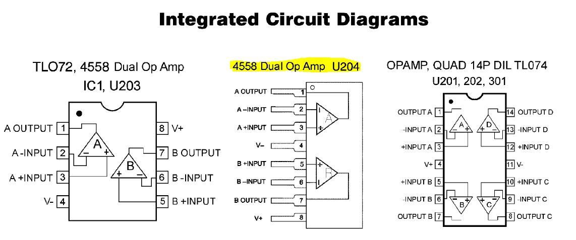

Das ist mit Sicherheit ein Ablesefehler. Es gibt RC/MC/LM/NJM4558 und
auch das gleiche als 4560(rauscharm), aber der LM4550 ist ein 18-bit
Audio Codec von TI.
Entscheidend ist das Gehäuse. 8-Pin DIP ist Standard, es gibt diese Dual
Opamps aber auch im SIL.

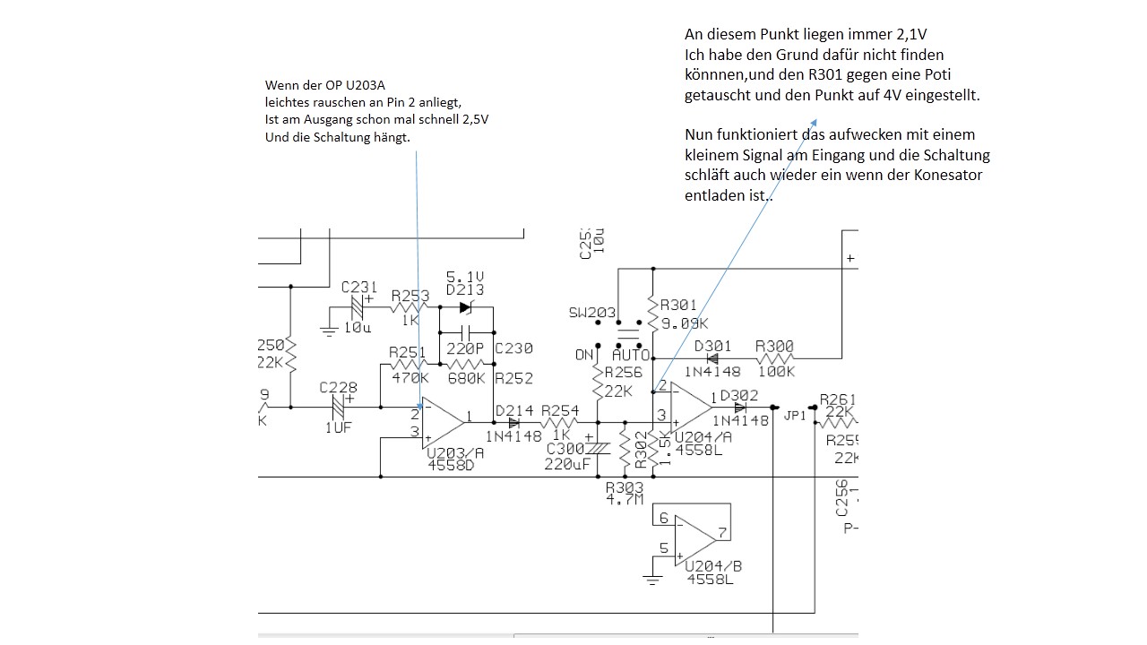

Danke ist ein 4558.
Wenn du dir die Mühe machst, und einen Aussenpin mit einer Brücke zum
anderen Aussenpin versiehst, sollte der LA6458 von Reichelt klappen:
http://www.reichelt.de/ICs-KA-LF-/LA-6458-S/3/index.html?&ACTION=3&LA=2&ARTICLE=9985&GROUPID=2911&artnr=LA+6458+S
Hi Matthias,
am Pin 2 vom U204 sehe ich 2,1V DC.
Diesen Wert passt auch wenn ich mir den 15V Spannungsteiler über
R301/R302
ansehe.
Wenn ich aber an Pin 3 min. 3VDC habe, hängt der OP am Ausgang immer
auch High.
wie siehst du das?
Gruss
Bob
Matthias Sch. schrieb:
> Wenn U204 sich also so verhält wie
> oben beschrieben, dann ist der Wurm in der Schaltung mit der
> Klinkenbuchse. Es wäre übrigens nichts neues, das der Schaltkontakt in
> dieser Buchse einen an der Waffel hat. Setze doch mal JP1, die externe
> Buchse wirst du ja gar nicht brauchen.
Matthias,
der Optokoppler ist ausgelötet und U204/A hängt auf High (PIN1).
Pin 2= 2,1V
Pin 3  3,5V bis 5V. Wenn die Schaltung funktionieren sollte muß der
Eingang von Pin 3 unter 2V fallen.
Siehst du das auch so?
Robert W. schrieb im Beitrag #3915015:
Nein. Wenn der Ausgang von U204 (Pin 1) auf high ist, muss die Schaltung
anspringen (Verstärker schaltet ein). Wenn die Spannung an Pin 3 unter
die Spannung von Pin 2 fällt, geht der Ausgang auf Low und die Schaltung
schaltet ab (so ist es zumindest gemeint).
An Pin 3 liegt ja die gleichgerichtete Signalspannung der Eingänge.
Diese sollte gegen 0 gehen, wenn kein Signal am Eingang ist und hoch
gehen, sobald ein Signal kommt. Das dauert ein klein bisschen, da erst
der 220µF Elko geladen werden muss. Der parallele 4,7M Widerstand sorgt
für eine Ausschaltverzögerung, denn es dauert eine Weile, ehe sich der
Elko darüber entlädt.
Matthias, ich meinte U203/A.
Das ist der OP mit der Zenner Diode.
wenn der Pin 2 nicht gegen null geht (ohne Signal) bleibt der Ausgang
bei 3,5VDC bleibt. Dann hängt die Schaltung. Oder?
Am U204/A liegt das dieses an.
Pin 2= 2,1V
Ah, ok.
Ja, Pin 3 ist ja ja direkt auf Masse, dieser Teil der Schaltung sollte
sich als invertierender Verstärker ohne Signal auf etwa 0V am Ausgang
einstellen. Die Trickschaltung mit der Zenerdiode soll dafür sorgen, das
positive Halbwellen mehr verstärkt werden als negative. Im Ruhezustand
sollten also am Ausgang von U203A etwa 0 Volt stehen. Wenn das nicht der
Fall ist, hat entweder der Elko C228 einen viel zu hohen Leckstrom (an
Pin2 sollten ja in Ruhe auch etwa 0 Volt stehen) oder der Opamp ist
wirklich defekt. Eine positive Spannung gegen Masse an Pin 2 bewirkt,
das der Ausgang immer auf minus hängt.
> Pin 2= 2,1V
Nö, in diesem Fall sollte U204A am Ausgang high geben, denn der +
Eingang ist positiver als der - Eingang.
Findings:
Am Pin 2 von U204/A
An diesem Punkt liegen immer 2,1V
Ich habe den Grund dafür nicht finden könnnen,und den R301 gegen eine
Poti getauscht und den Punkt auf 4V eingestellt.
Nun funktioniert das aufwecken mit einem kleinem Signal am Eingang und
die Schaltung schläft auch wieder ein wenn der Kondesator entladen ist..
Wenn der OP U203/A
leichtes rauschen an Pin 2 anliegt,
Ist am Ausgang schon mal schnell 2,5V
Und die Schaltung hängt.
Habe auch den Kondesator C228 getauscht.
soll ich die Schaltung so lassen oder wie kann ich den Fehler finden.
Bob
Robert W. schrieb:
> Wenn der OP U203/A
Sie haben U203A zu einem recht hoch verstärkenden Amp gemacht, denn 22k
zu über einem Megaohm im Rückkopplungszweig ergeben schnell mal einen
Verstärkungsfaktor von (grob) 50-fach. Wenn also da z.B. der Elko C228
auch nur einen kleinen Leckstrom hätte, würde der Ausgang stark
reagieren. Im Zweifelsfall reicht auch ein starker Offset des Eingangs,
um am Ausgang Mist zu machen.
Lass es einfach so. Wenn du Spass daran hast, kannst du mit den in
diesem Thread gewonnenen Erkenntnissen und den OpAmp Grundschaltungen
weitermachen, nur ein Oszilloskop wäre hier wirklich das richtige
Messgerät. Wenn du das nicht hast, lass es erstmal so. Du könntest
natürlich U203 gegen einen anderen Typen tauschen, wie z.B. den 4560
oder den TL062, die beides rauscharme Typen sind. Wenn du das nächste
Mal Teile bestellst, kannst du dir ja mal einen oder 2 solcher OpAmps
mitbestellen.
Der Grund ist der Spannungsteiler und 2,1V (genau 2,122V) ist genau das,
was bei einem Spannungsteiler mit 9,09k oben und 1,5k unten an 15V am
Knoten herauskommt. Du hast also das Symptom repariert und nicht die
Ursache.
