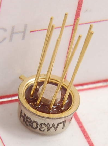

Hi Leute, kann mir jemand sagen, ob das linke Bild auf der ersten Seite vom Datenblatt: http://www.ti.com/lit/ds/symlink/opa445.pdf den OP in Top oder Bottom View zeigt (TO-99 Gehäuse)? Das wäre nett :)

Die Antwort gibt dir Seite 18.
#3911087
Also Bottom View? :p

Seite 1: bottom Seite 18: top Grüsse, René
#3911126
Unsinn
#3911132
Dann ist die Zeichnung auf S.18 falsch und der mittlere Ring müsste gestrichelt sein. Aber, dass es nicht falsch sein kann, meine Antwort, will ich nicht behaupten :-). Grüsse, René
#3911136
Rene H. schrieb: > Dann ist die Zeichnung auf S.18 falsch und der mittlere Ring müsste > gestrichelt sein. Die Zählrichtung Seite 1 ist links herum, Seite 18 rechts herum. Seite 1 zeigt die Ansicht von oben (Top), Seite 18 von unten (Bottom). Alles plausibel, wo siehst du einen Widerspruch?

In der Zeichnung. Versteckte Kanten werden gestrichelt gezeichnet. Grüsse, René PS: entweder müsste der mittlere oder innere Ring gestrichelt sein. Seite 18 halte ich für bottom view. Die Pins die Nase, der Innenring. Alles ohne handstände sichtbar. Das die Pinreihenfolge zwischen Seite 1 und 18 entgegengesetzt ist, ist wohl unstrittig. schönen Abend Hauspapa

Rene H. schrieb: > entweder müsste der mittlere oder innere Ring gestrichelt sein. Aber doch nicht wenn die Ansicht von unten ist! Du versuchst, ein Problem zu schaffen, wo keins ist.
#3911200
Rene H. schrieb: > In der Zeichnung. Versteckte Kanten werden gestrichelt gezeichnet. > PS: entweder müsste der mittlere oder innere Ring gestrichelt sein. Kannst du vielleich an Hand des Bildes mal erklären wo die versteckten Kanten sein sollen? Hast du überhaupt schon mal so ein Gehäuse von unten gesehen?
#3911212
ArnoR schrieb: > Rene H. schrieb: > In der Zeichnung. Versteckte Kanten werden gestrichelt gezeichnet. > PS: entweder müsste der mittlere oder innere Ring gestrichelt sein. > > Kannst du vielleich an Hand des Bildes mal erklären wo die versteckten > Kanten sein sollen? Hast du überhaupt schon mal so ein Gehäuse von unten > gesehen? Alles klar!! Mein Fehler!! Das kam aus der Zeichnung so nicht raus. Grüsse, R. Also mir ist keine Datenblatt bekannt bei dem auf der ersten Seite die Pin-Belegung im Bottom-View gezeigt ist. Auf der ersten Seite wird immer der Top-View gezeigt. Ich schätze mal, weil man den IC auf einer Platine wohl äußerst selten von unten betrachten würde. Seite 18 gibt dann erst recht Aufschluss. Wäre da, neben der Seitenansicht, das Top-View gezeigt würde man die Anschlussbeinchen nicht sehen können. Man sieht aber die Anschlussbeinchen. Mit der Methode des genauen Hinsehens sieht man, dass die Pinbelegung dort aber entgegengesetzt zur Pinbelegung auf Seite 1 ist. Durch scharfes Nachdenken kann man nun zum Schluss gelangen, dass auf Seite 1 das Top-View gezeigt sein muss.
#3911237
Anschlussbilder wie auf Seite 1 werden bei Ics immer in Draufsicht gezeichnet. Beachte die Zählweise der Pinne. Seite 18 ist eine technische Zeichnung wobei es wie schon oben erwähnt versteckte Kanten zu beachten sind. Also hier Unteransicht. Bei den Anschlussbildern wie Seite 1 kann ich noch folgendes sagen: Bei Röhren wurde der Röhrensockel immer von unten gezeigt. Das Anschlussbild war auch von unten gezeigt. Aus Historischen Gründen eben aus der Röhrenzeit sind die Transistoren auch von unten gezeichnet worden. Ausser die Transistoren die SMD Bauform haben denn diese stammen aus der Zeit der Ics die dann auch später als SMD Bauform rauskamen. Bei den Ics änderte sich das Anschlussbild generell immer von oben. Es ist aber immer das Datenblatt zu beachten, ob es da eine Ausnahme gibt oder ein spezieller Hinweis drin ist.
