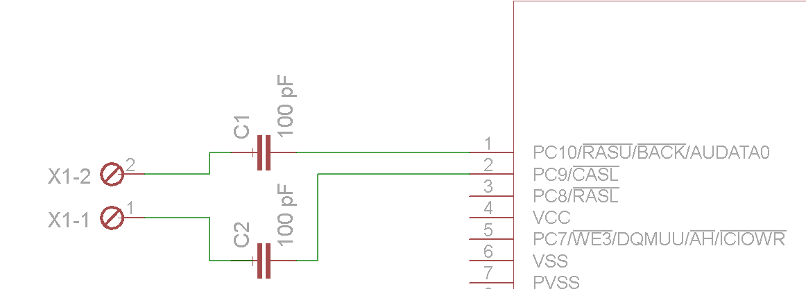

Kurzschlusserkennung trotz serieller Kondensatoren
Gast #3911576
An den Klemmen hängt ein Sensor.
Einen kurzen Puls habe ich schon probiert. Der ist zu schnell weg für
den 32 MHz-Controller. Außerdem sieht das Signal mit und ohne
Kurzschluss genau gleich aus :(

- Es fehlen nähere Infos zu dem Sensor. Was liefert er für ein Signal?
- Deine Controller-Eingänge hängen DC-mässig in der Luft, und sind
deshalb undefiniert. Da solltest du PullUps/Downs dran machen.
- Eventuell hast du ein übersprechen, wenn du vom µC ein Signal zur
Kurzschlusskennung schickst. Insofern "sieht das Signal mit und ohne
Kurzschluss genau gleich aus".

Ein kapazitiver Sensor kann ja nicht wirklich als Kapazitaet zwischen
den Eingaengen haengen ... ausser die Koppelkondensatoren sind
substanziell groesser wie der Sensor. Was bei 100pF eher schwierig sein
wird.
Wenn ich einen 100pF Sensor messen muesste, so wuerde ich die
Koppelkondensatioren in den 0.1 - 1uF Bereich legen.
Denn bei kleineren Koppelkondensatoren misst man diese mit. Inklusive
Spannungsabhaengikeit, Temperaturgang, usw.

Wenn die Koppelkondensatoren ausreichend groß sind (100n z.B.) könnte
man einen Eingang als Analog IN nehmen. Dann:
- Beide Eingänge mit Pulldown gegen Masse ziehen (die internen) für z.B.
100ms.
- Einen Eingang dann mit internem Pullup gegen VCC, den anderen als AIN
mit internem Pullown.
Wenn die Kapazität des Sensors sehr viel kleiner ist als die der
Koppelkondensatoren, bleibt der AIN auf Masse, wenn der Sensor ok ist.
Ist ein Kurzschluss da, wird sich ein Zwischenwert einstellen, bis die
Kondensatoren nennenswert geladen sind - was etwas dauert. Betrachte die
Kondensatoren als unvollkommene Kurzschlüsse, die sich nach einiger Zeit
selber beheben.
Den Zwischenwert wird man für einige µs mit dem ADC messen können. Hängt
von den internen Pullups ab. Die Zeit ist so zu wählen, dass der Sensor
Zeit hatte sich aufzuladen, die Koppelkondensatoren aber nicht.
Sollte gehen, wenn ich nichts übersehen habe. Eine Simulation wäre
angebracht.
Mit 100p klappts aber nicht, vermutlich.
