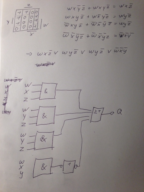

Ich habe aus einem Karnaugh-Veitch Diagramm die Schaltungsgleichung
heraus bekommen, nun frage ich mich wie es weiter geht.
Wie komme ich von hier aus zu meiner Schaltung, also OR AND ... Gatter?
Optimiert habe ich meine Gleichung auch schon. Leider konnte ich über
google nichts finden, hat vielleicht jemand den passenden Link?
Danke!
Max

Gast #3911347
Habe das KV mal angehängt.
Leider weiss ich nicht genau wie ich nun weiter mache.
Das ganze habe ich nach diesem Video abgearbeitet:
https://www.youtube.com/watch?v=W0ERxCemTl8
Nun habe ich raus:
wx^z OR wy^z OR ^w^x^y   (das ^steht für negiert, weiss gerade leider
nicht ich das hier anders machen soll.
Aber was nun, zur verfügung stehen mir OR, AND und NOT. Woran erkenne
ich denn NOT? am letzten Term? Und gibt es hier irgendein schema wonach
ich das ganze abarbeite? Naja, ich werde mir jetzt mal die Seiten von
Kuechle anschauen, vielleicht beantwortet das schon meine Fragen :)
Danke!
Gast #3911522
KV funktioniert nur gut, wenn man es auch kann. Das beginnt mit dem
Zeichnen der Tabelle, die übersichtlich sein sollte. Dann wird man
erkennen, dass sich nur drei Therme ergeben müssen:
Oben,links 11  =>  x^y^w^ = /x/y/w
Mitte 4 Einsen =>  yz^    = y/z
Unten rechts   =>  xy^wz^ = x/yw/z
Therme die nach KV noch vereinfacht werden können deuten auf einen
Fehler hin.
Eine Wandlung in Nand/Nor erfolgt nach den Rechenregeln, indem der ganze
Ausdruck doppelt negiert wird, und man ihn dann nach Nand oder Nor
auflöst.
z.B.
y = a+b+c = //(a+b+c) = /(/a*/b*/c) = Nand 3 Input bzw.
y = /(/(a+b)*/c) = /(//(/a*/b) */c ) = Nand 2 Input : hier nochmal //
nötig
Eine Negation (die innere) wird den einzelnen Thermen zugeschlagen und
entsprechend aufgelöst. Aus KV kann man die benötigte Form als Mintherm
oder Maxtherm direkt ableiten.
