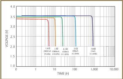

Guten Tag,
für eine Anwendung im Außenbereich werden voraussichtlich Li/SOCl2
Batterien verwendet. Angehängte Datei zeigt den typischen Entladeverlauf
dieses Batterietyps. Über einen weiten Bereich der Betriebszeit eine
nahezu konstente Betriebsspannung und gegen Ende der Lebenszeit ein
steiler Spannungsabfall.
Da es jedoch notwendig ist, ziemlich genau, vor allem aber mit großer
Vorlaufzeit das Ende der Batterie zu bestimmen, bin ich noch auf der
Suche nach einer geeigneten Methode.
Über einen Controller zu bestimmten Zeitpunkten einfach nur den
Spannungswert zu messen fällt weg, da sich durch den linearen
Spannungsverlauf kaum feststellen lässt, ob die Batterie neu ist, oder
sich schon kurz vor dem steilen Abfall befindet. Dazu kommen noch die
möglichen Temperaturschwankungen im Außenbereich ( -25° - 60°C ).
Bei 2.5V Batteriespannung fällt die Anwendung aus. Daher sollte
rechtzeitig und genau festgestellt werden, wann sich die Batterie am
Ende ihrer Lebenszeit befindet.
Eine weitere Methode wären Coloumb Zähler oder Speicher, die allerdings
direkt auf die Batterie integriert werden müssten. Das würde einiges an
Aufwandt und Kosten verursachen.
Kennt ihr noch eine sinvolle Methode um den Batteriezustand von
Lithium-Thyonil Chlorid Batterien zu bestimmen ?

Laut Beschreibung ist der LTC4140 ein Coulomb Zähler. Das wäre zwar eine
Möglichkeit aber man müsste den Baustein direkt in den Batteriepack
integrieren, was wieder Aufwandt und Geld kosten würde.
Auf der Platine wäre der Baustein problematisch, da ein Wechsel der
Batterie zu falschen Ergebnissen führen würde, sofern man dies dem
Controller nicht mitteilt.
> Vorlaufzeit
Nimm2!
Wenn die eine Zelle leer ist, wird auf die andere umgeschaltet, und dann
ist es Zeit jemanden hinzuschicken, der die erste und evtl. auch gleich
die zweite Zelle auswechselt.
Man kann Bilder auch zu klein machen! Zum Thema selbst wurde das
wichtigste schon gesagt: Zwei Batterien bzw. Ladungsmessung.

So wie es aussieht, ändert sich mit der Entladung der Innenwiderstand
der Batterie. Genau kann man es auch dem kleinen Bild aber nicht
erkennen. Da wären ggf. bessere Daten nötig. Möglich wäre also ggf. eine
Messung des Innenwiderstandes, etwa bei einer Pulsartigen Belastung. Da
kann ggf. ein Teil des Laststromes sein, der durch einen extra
Kondensator gepuffert wird.
Einfacher wäre aber wohl eine 2. Batterie.
