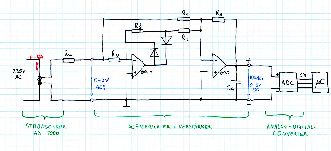

Ich arbeite im Moment an einem sehr umfangreichen Projekt, in welchem
ich den Strom mehrerer 230V AC-Leitungen bei mir Zuhause messe und die
Messwerte dann mit einem µC auf einer Webseite grafisch darstelle.
Konkret geht es bei meiner Frage aber erst um die Messschaltung. Habe
mich nun einige Stunden in das Thema Stromwandler eingelesen und habe
auch den passenden für meinen Messbereich gefunden.
Messbereich :   0-15A AC, minimale Auflösung von 100mA
Abtastrate :   50Hz wäre super, 1Hz tuts im Notfall auch
Stromwandler :   AX-1000 oder AX-1500 (Bin noch nicht 100% sicher
welcher geeigneter ist)
Analog-Digital-Converter :   MCP3004 (10bit)
Die Schaltung ist soweit fertig (siehe Anhang). Die Dimensienierung des
Zweiweggleichrichters ist relativ einfach und für meine Frage auch
irrelevant.
Im Grunde mache ich aus der Wechselspannung eine Gleichspannung ohne
Verlust (dank den OPVs) und versuche sie mit dem Kondensator C_G noch
etwas zu glätten. Mit dem Widerstand R_3 kann ich die gleichgerichtete
Spannung noch verstärken. Die resultierende Spannung sollte im Idealfall
von 0-5V gehen, damit der ADC auch optimal angesteuert wird.
Ich frage mich nun: Kann ich eine Auflösung von mindestens 100mA bei dem
Setup einhalten? Welche Toleranzen sind besonders zu beachten (an
welchen Bauteilen)?
Falls Ihr weitere Infos benötigt, bitte einfach fragen :-)
Sobald ich euer grünes Licht habe, kann ich bestellen :-))
Vielen Dank im Vorraus,
Phil

Zu deiner Schaltung: Ein Kondensator direkt am Ausgang eines OP ist ganz
böse, weil der kräftig Phasenreserve schluck, d.h. das Ding kann
schwinganfällig werden. Außerdem ist der Filtereffekt minimal, weil sich
die Zeitkonstante aus Ausgangsimpedanz des OP und der Kapazität des
Kondensators bestimmt. Für eine sinnvolle Tiefpaßfilterung baust du
besser die zweite OP-Stufe als TP auf, d.h. C parallel zu R3 in die
Gegenkopplung.
Du hast nicht geschieben, was dir deine Strommessung für eine Aussage
liefern soll. Bei induktiven Lasten mit Phasenverschiebung zwischen
Strom un Spannung wird aus deiner Messung ein deutlich höherer Wert
rauskommen, als dir vom EVU in Rechnung gestellt wird, weil du ohne
Berücksichtigung der Phase auch die Blindleistung mißt.

Was ist ein AX 1000, finde nur Radlader. Ein Stromwandeltrafo? Dann ist
er falsch angeschlossen, es fehlt der Bürdewiderstand.
Auch schön, dass du eine Vollwellengleichrichtung machst, wer macht
daraus RMS, also den Effektivwert? Der uC kann das ergen dem Kondensator
nicht mehr.
Welche Versorgungsspannung haben deine OpAmps? Um 0V = 0mA zu erreichen,
müssen die OpAmps eine negative Versorgung bekommen.

Da die Frage vor allem das Analoge Frontend betrifft, passt es schon
unter Analog.
Bei den Stromwandlern ist die Spannung begrenzt. 3 V AC sind da schon
recht viel; auch sind 3 V eff. schon reichlich viel für OPs die wie der
µC mit 5 V oder weniger versorgt werden. Über die Bürde kann man die
Spannung auch kleiner wählen. Es fehlt auch noch ein Schutz vor
Überspannungen für den Fall, dass es im 230 V Kreis zu einem Kurzschluss
kommt.
Im Prinzip geht es mit Stromwandler, Aktivem Gleichrichter und AD. 100
mA Auflösung bei 15 A Messbereich ist auch keine so hohe Anforderung.
Die Offsets der OPs sollte man ggf. in der Software berücksichtigen. Mit
einer virtuellen Masse würde man auch mit einer einfachen 5 V (ggf. auch
3 V) Versorgung auskommen.
Wenn man sowieso auf einen µC geht, wäre zu überlegen auf die
Gleichrichtung zu verzichten, den µC das AC Signal messen zu lassen und
in Software die Gleichrichtung machen zu lassen. Einen 10 Bit AD oder
besser haben viele µCs auch schon intern, so dass eine externer 10 Bit
AD wenig Sinn macht.

Was soll eine Gleichrichtung ? Schau dir mal den ADE7758 oder aehnlich
an. Der macht alles.

Standard-Stromwandler (z. Bsp. csd-electronic) Bürde dran und mit OPV
das AC-Signal auf halbe ADC-Spannung legen. Somit kann man prima RMS
im uC messen. Für eventuelle Messbereiche noch ein extra OPV mit
einstellbarer Verstärkung (über Analogschalter oder dig. Poti)-> Fertig!
von MitLeser (Gast)
sorry noch was vergessen -> Anti-Aliasing-Filter noch vorsehen.
Sind 150 Schritte, also ein wenig mehr als 7 Bit Auflösung. Eine
Kleinigkeit.
50 Hz brauchst du keine Sekunde, denn du willst ja nur den MITTLEREN
STROMverbrauch messen. Achtung, damit kann man NICHT die Scheinleistung
einfach so ermitteln! Das geht GANZ anders!
Kann man machen, beide sind OK.
Wozu? Nimm einen uC mit internem ADC und gut.
Und falsch, es fehlt der Shunt! Den braucht man UNBEDINGT!
Ausserdem unnötig aufwändig. Man braucht keinen
Präzisionsgleichrichter!
https://www.mikrocontroller.net/articles/Stromwandler
Beitrag "Re: Haussteuerung, Strommessung AC"
>etwas zu glätten.
Das macht man so nicht. Erstens belastet es den OPV stark kapazitiv und
er kann ggf. dadurch schwingen und 2. ist ein RC-Tiefpass deutlich
einfacher und besser.
Kaum. Das macht der OPV. R3 atellt bestenfalls dessen Verstärkung ein.
Siehe mein Link oben, dort ist das alles drin, rein passiv und
mindestens genauso genau!
>Setup einhalten?
Schon mal 1 Minute nachgedacht und gerechnet? Du kennst den Unterschied
zwischen Auflösung und Genauigkeit ??

Der gezeigte Talema-Stromwandler muss mit 100 Ohm abgeschlossen werden
und zwar UNBEDINGT über seinen beiden Pins, sonst entstehen
möglicherweise lebensgefährlich hohe Induktions-Spannungen. Denk mal
über eine nicht abgeschlossene Zündspule nach. So wie deine Schaltung
aussieht, wird es krachen.
Magnetische Stromsensoren gibt es günstig und reichlich, aber
kompensierte Stromwandler sind einfacher und sicherer in der Handhabung.
Schau mal bei LEM, wo es einige prima Applikationsschaltungen gibt.
Leider haben die Dinger ein paar Eigenschaften, die nicht im Datenblatt
auftauchen. Das Ausgangssignal ist etwas abhängig von der Position des
elektischen Leiters innerhalb des Kernes. Das macht schon mal 0,5 % aus.
Also am besten den Leiter in der Mitte fixieren.
Weiterhin ist Remanenz ein Thema. Der Strom im Abschaltmoment
hinterlässt schon seine Spuren im Kern, was einem bei DC-Messungen schon
die Präzision verhagelt. Weiterhin driftet ein Hall-Element schon mal
ein bisschen mit der Temperatur. Aber du interessiert dich für 50 Hz,
damit kannst du ja kapazitiv auskoppeln, was beide Effekte preiswert
ausblendet.
Die Vollwellen-Gleichrichtung ist OK, der Tiefpass-Filter könnte steiler
ausfallen, der Rest müsste funktionieren.

"Ein Stromwandler muss aus mehreren Gründen immer an eine(n)
niederohmige Bürde, Lastwiderstand oder weiteren Strom-(Summen)- Wandler
angeschlossen werden und darf nie offen betrieben werden. Erstens würden
bei schnellen Stromänderungen hohe Spannungen am Ausgang entstehen,
welche die Isolation seiner Wickeldrähte durchschlagen könnten, und
zweitens würde beim Normalbetrieb mit einem zu hochohmigen Abschluss die
Ausgangsspannung den Kern schon vor dem Ende einer Stromhalbwelle am
Eingang in Sättigung bringen und die Messung verfälschen."
@MaWin
Habe mich wohl unklar ausgedrückt. Ein einfacher Stromwandler muss an
der Sekundärseite abgeschlossen werden.
Ein kompensierender Wandler mit Hallelement nicht.Jedoch braucht man bei
einigen Typen einen externen Strommeßwiderstand. Darauf bezog sich der
Rest meines Postings.

Ich bin euch sehr dankbar für die vielen Antworten und arbeite gerade
alle angebrachten Punkte von euch durch und präsentiere es euch dann.
Zu den vielen Fragen bez. des externen ADCs, ich verwende als µC einen
Raspberry PI (model B), welcher leider keinen ADC on-board hat.
Friedliche Grüße,
Phil
