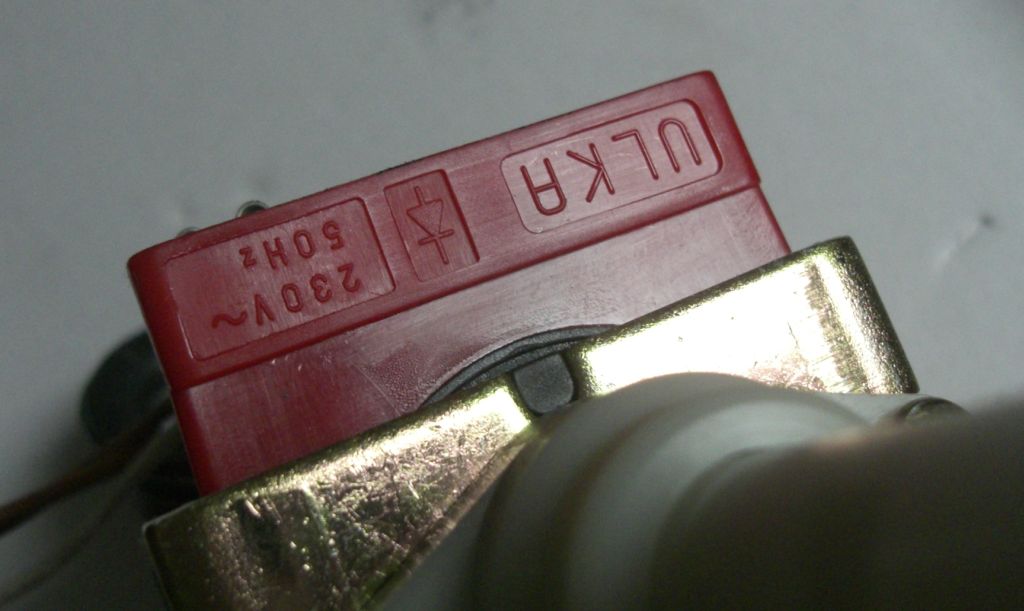

von Klaus R. (klaus2)
...gerade bei den in diesem Atrikel angesprochenen Ulka Pumpen wird oft
von "einer Diode in Reihe" geredet und laut
http://mosfetkiller.de/?s=kaffeecontroller sei das auch so. Wundert mich
allerdings auch, daher frage ich nach. Habe hier jedoch noch den
Platinenrest einer Senseo rumfliegen, evtl hänge ich den mal an AC +
Fake-NTC und schaue, was er dazu "meint".
Klaus.
von Stefan S. (sschultewolter)
Hallo Klaus,
ich habe hier auch noch ein paar Senseos rumliegen (alte Variante,
welche aufgrund der porösen Ablassventile schrott sind). Habe geschaut,
da ist doch eine Diode nötig (Symbol auf der Pumpe). Scheint laut deinem
Link auch nur eine Bat136 dafür genutzt zu werden.
...der Link nutzt einen BT136 (Triac!) und berechnet "aufwendig" im uC
die ansteuerung - und das wäre ja nicht nötig, wenn es auch eine diode
täte. die originale senseo elektronik greift aber auch die phase ab und
ermittelt damit den nulldurchgang - dies aber hoffentlich nur, um sauber
im nulldurchgang die heizung und ggf pumpe zu schalten - dafür würde ich
dann bequemer weise einfach einen MOCxxx nehmen, der kann das direkt.
EDIT: In der Tat, siehe Foto...auf der zugehörigen Steuerung ist aber
nur ein BT131 zu finden...keine Diode. Hm, vll ist die SW-Diode ja
einfach viel günstiger. Das mit den zwei MOCs kann man sich aber
eigentlich doch sparen, außer man benötigt eine galv. Trennung.
Klaus.

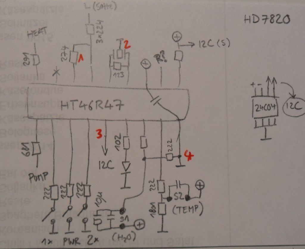

nachdem ich jetzt im Schrott die passende Platine gefunden habe, gehts
weiter...neue Schaltung, neue Fragen (siehe auch Bild):
1) Welchen Sinn hat hier wohl der 270k R?
2) Wieso ein Resonator, wenn es einen internen RC Oszi gibt/gäbe?
3) Wieso hat der I2C Pin hier keinen Pullup, der andere aber sehr wohl?
4) Welchen Sinn macht der 22k R? Vermutung: Leitungsbrucherkennung.
Edit: On Chip Chrystal (?) / RC Oszi hätte er...wieso also extern? Ist
das Timing wg der Nulldurchgangserkennung so kritisch?
http://pdf1.alldatasheet.com/datasheet-pdf/view/82434/HOLTEK/HT46R47.html
Danke & Gruß, Klaus.

von Mike (Gast)
Wahrscheinlich, weil es der Takt (SCL) ist, der nur vom Master (µC)
generiert wird. Da tut es natürlich auch ein Push-Pull an Stelle eines
OC-Ausgangs, was einen Widerstand - und einige mm2 Platinenfläche -
einspart.

von Maschinenkaffee (Gast)
Hallo Klaus,
zu Punkt 4) es ist doch nur ein 2k2-Widerstand - der dient dazu, denn
Hall-Sensor auf der Füllstandssensor-Leiterplatte mit GND zu versorgen.
Die doppelte Nulldurchgangserkennung (Punkt 1) habe ich auch nicht
verstanden... aber für den Resonator spricht wahrscheinlich, dass er
einfach stabil über Temperatur läuft.

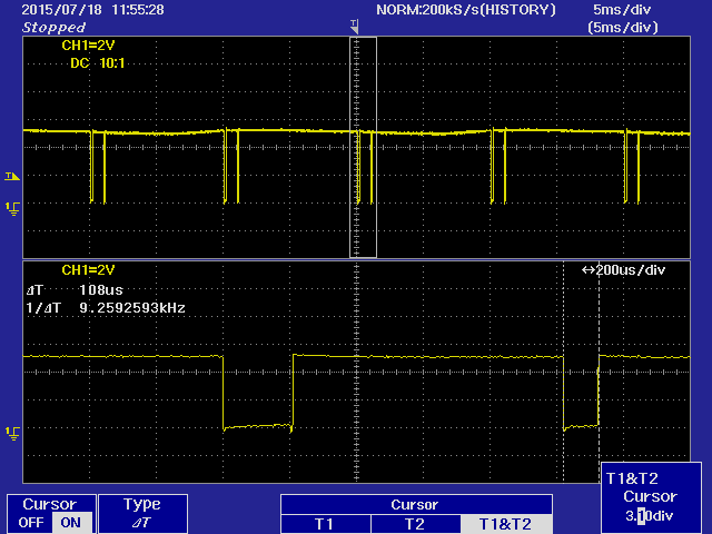

Ich habe heute mal anlässlich einer Reparatur (HD7860 - Quadrante) ein
Scope an das Gate des Pumpentriac in der Senseo drangehalten: er wird
alle 20ms gezündet -> immer nur eine Halbwelle.
Der Heizungstriac wird dagegen alle 10ms mit zwei Pulsen gezündet: 1x
200us lang, dann 800us Pause und nochmal ein 100us Puls - Plot zum
Doppelzünden anbei. (Masse = Masse des Microcontrollers).

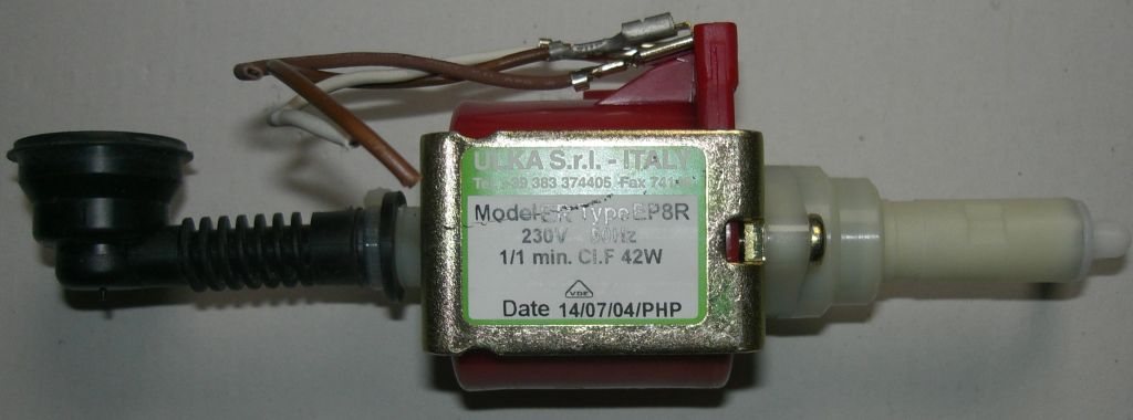

Hi Klaus,
ja, der Umbau einer Quadrante soll noch auf meiner Seite hinzu.... ist
machbar, aber wegen der Tasten im Deckel ist es wesentlich aufwendiger,
dort die 2. LED noch unterzubringen. Webseiten update folgt.
Zu Deinen Fragen:
In der Ulka HF, die in der Senseo werkelt, ist keine Diode. Hab ich
gerade noch mal durchgemessen.
-> Philips hat die Diode in die Sofware zur Halbwellenansteuerung des
Hi MK,
tja - bei mir IST ein Diodenzeichen auf der Ulka
und...Trommelwirbel!...eine Diode integriert (auch gerade nachgemessen!)
:) SW & HW Diode sind vermutlich einfach wg Maschinenvarianzen o.ä., auf
dass die Pumpe nie jmd falsch rum anschließt :)
10ms - du hast natürlich Recht, ich habe mir eher von dem Doppelimpuls
verwirren lassen. Aber wieso ein Impuls und nicht statisch? Um das
C-Netzteil noch knapper auslegen zu können? Ich hätte dann gleich
P-H-I-L-L-I-P-S oder meine Initialen gemorst, wenn ich der SW-ker
gewesen wäre.
Gruß, Klaus.

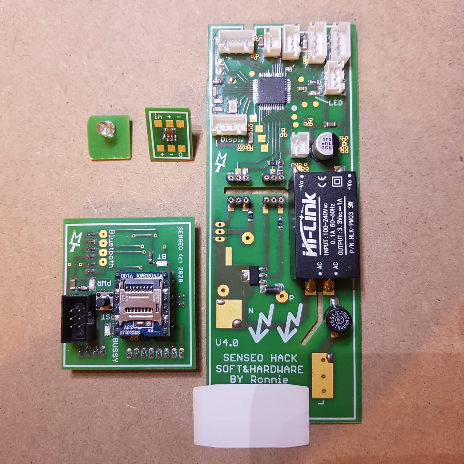

von Ronald P. (ronald_p)
Der Tread ist zwar schon einige Zeit her, hab ihn aber gerade erst
entdeckt..
Rein Theoretisch habe ich mir die gleichen Fragen wie Klaus gestellt.
Hab mir in der Bucht eine def. Senseo geschossen und da ich sowas schon
immer mal machen wollte, bin ich zu dem Entschluss gekommen, das ganze
von Grund auf einmal neu zu Bauen (Pimp up my Quadrante), da mir
etliches an der alten Senseo nicht so recht gepasst hat.
Es ging mit dem untermotorisierten Netzteil an und ging über die
komplizierte Touch Tasten Tassen-Mengen Einstellung usw. bis zur
Entkalkung..
Jetzt mit netten HI-Link AC-DC Converter (5V) Mega644, Blutooth, Nextion
640x340 Touch-Display und natürlich mit Sprache.?
Die Software ist logischer weise komplett neu, nur die Original Sensorik
blieb. Die Original Tasten sind halt jetzt ohne Funktion.. ?
Der Proto lief 2 Jahre Problemlos durch.
Seit Jan läuft die 2. Maschine jetzt mit mit professionell hergestellten
Platinen bis jetzt auch Problemlos.

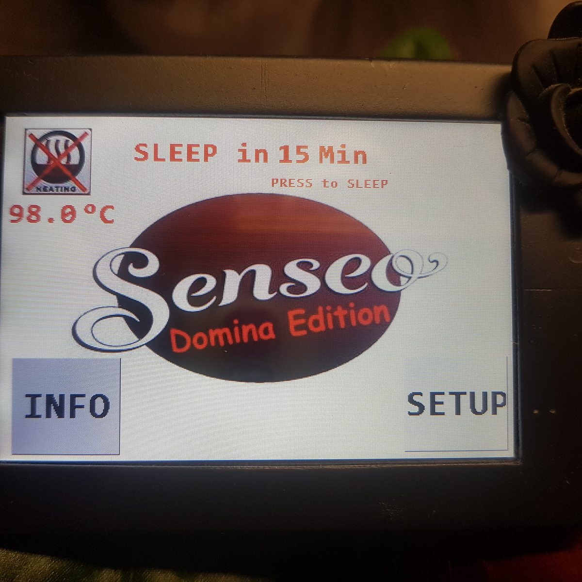

So jetzt aber....
...wie geil - arbeitest du in einem "Studio"? :)
Klaus.
von ronald p. (Gast)
Ne, bei der Haustechnik..
Is nur das man die Unordung nicht sieht.... ??
...nur die orangene BDSM-Trommel lugt noch ins Bild - und sehr hübsch
dekoriert, das Maschinchen, das gibt 2 Extra-*! Wieso dann "Domina
Edition", sollten mich nun etwa auch die Audiofiles interessieren? :) ?
Klaus.
Alfredo C. schrieb:
> Hi,
> mich würde das Projekt interessieren.
> Gibt es dazu nähere Informationen, bzw. kann man die Platine irgendwo
> käuflich erwerben?
Ich hab zwar noch irgendwo welche herum liegen, aber die nützen Dir
herzlich wenig.
Sind ja nur blanke PCB's
