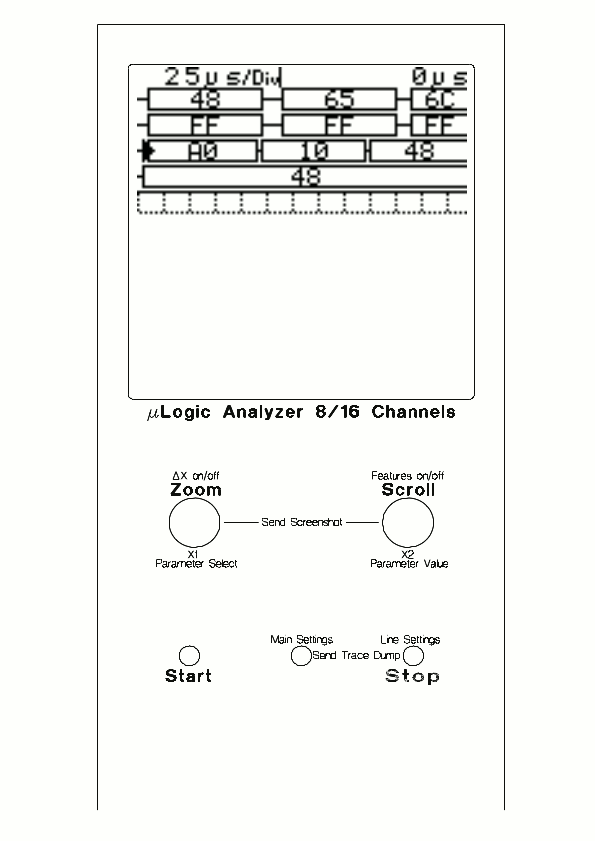

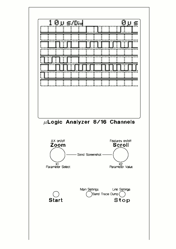

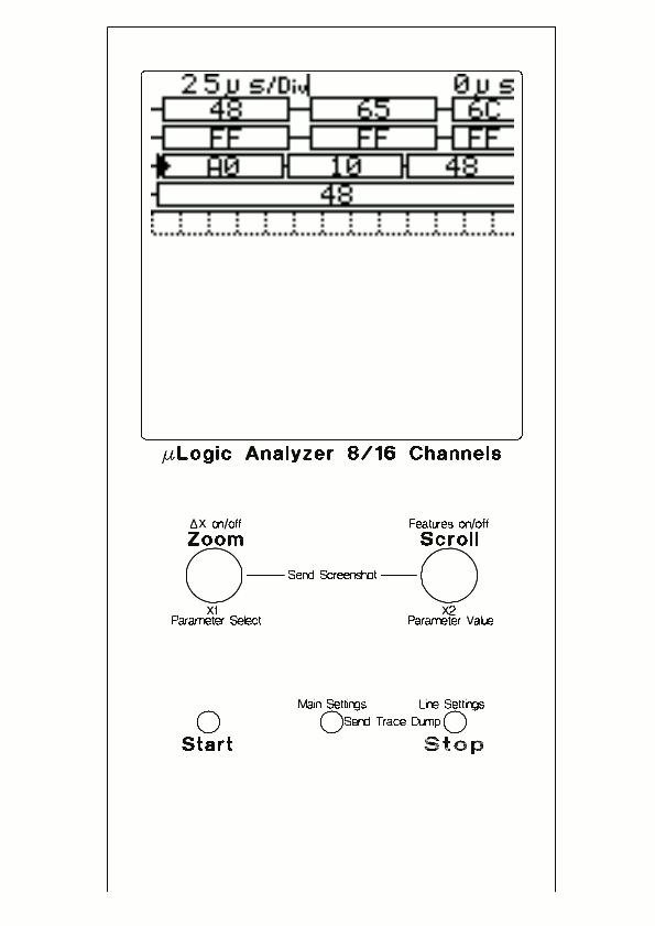

Damit man einen Eindruck bekommt, habe ich mal schnell mit einem
Frontplattendesigner ein Design zusammengebastelt (nicht maßstäblich).
Die Screenshots sind vom Analyzer gezogen und eingefügt.
8 Eingänge
[[Bild:Analyzer1.gif]]
16 Eingänge
[[Bild:Analyzer2.gif]]

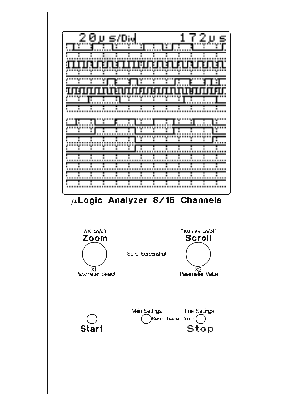

8 Eingänge
SPI Mosi/Miso, I2C, RS232 (von oben nach unten)
[[Bild:Analyzer3.gif]]

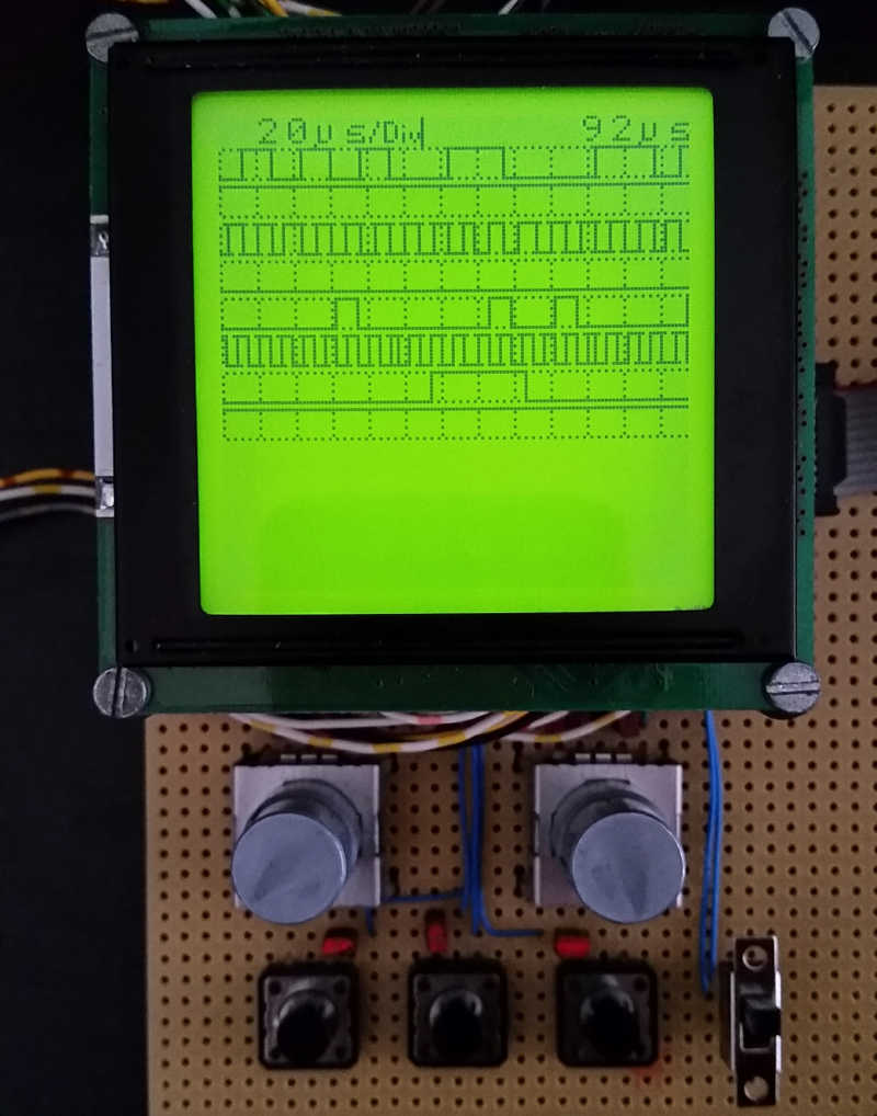

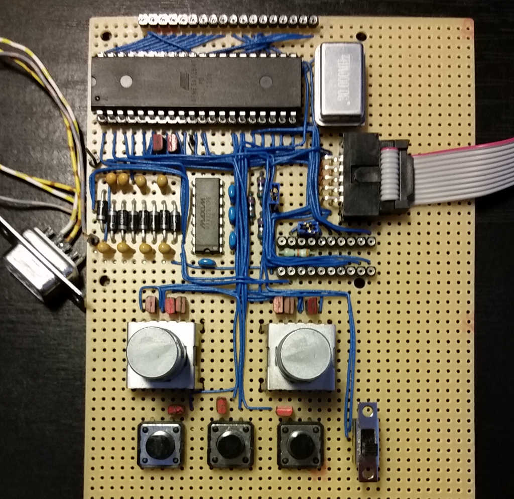

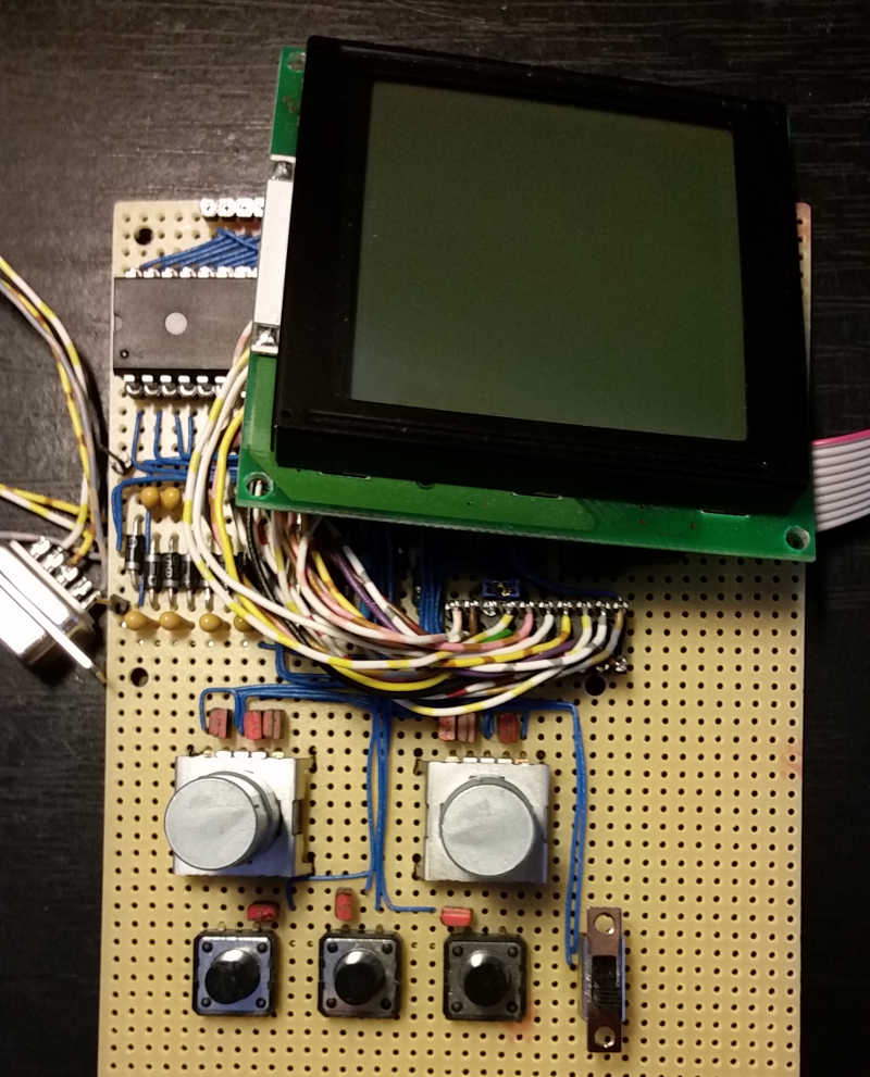

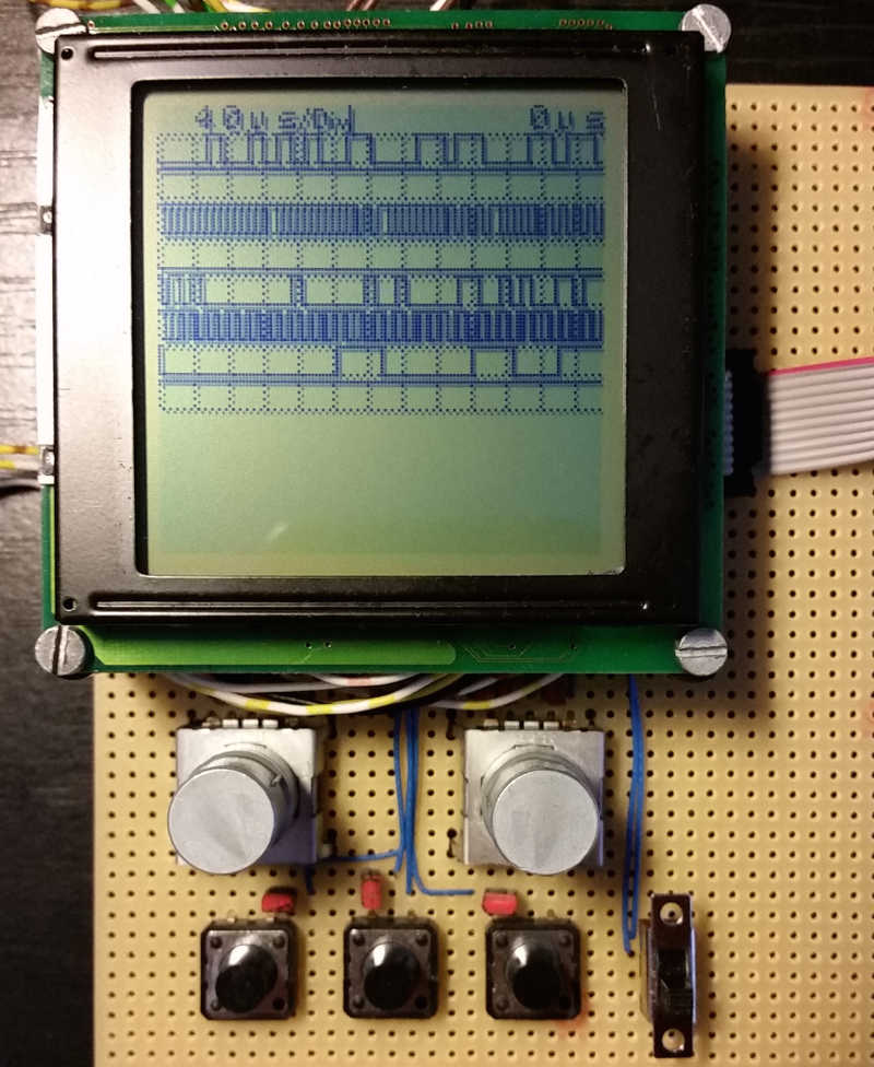

OK, hier kommt der Quellkode (wird wahrscheinlich nicht allzuviele
Interessenten finden...). Entry-File ist "Logic Analyzer.asm", ich
arbeite mit AVR Studio 4.19.
Hab hier und da noch ein paar Bytes im Flash gefunden, sodaß nun 15000
Abtastwerte (bzw. 7500 bei 16 Eingängen) gelesen und gespeichert werden
können.
Das Flash ist jetzt allerdings erstmal randvoll, ein weiterer
Protokollinterpreter ist so nicht mehr unterzubringen. Die
Full-Speed-Traceroutinen könnten aber auch gekürzt werden (die Software
kann damit umgehen), das würde wieder Platz schaffen.
Das Hex-File ist für 15000/7500 Abtastwerte und 57600 Bit/s serielle
Geschwindigkeit assembliert.
Eine kurze Beschreibung der Funktionen und ein paar Bilder vom
Testaufbau hänge ich noch an.
Ich habe mit einem ATmega644PA (abgespeckt assembliert, versteht sich)
und zwei ATmega1284P erfolgreich getestet, läuft sogar noch mit etwas
weniger als 5V Betriebsspannung.
